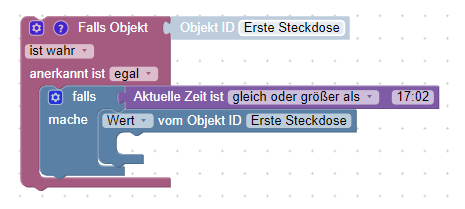

      @Winni Ich habe jetzt eine HS100 hier.
      Ich würde diese jetzt gern mit einem Blockly Script zu einer bestimmten Zeit schalten lassen.
      Aber an Blockly verzweifele ich nocn (warum kann der IOB kein Phyton). Hast du so etwas bei dir laufen?
      Ich wollte mir was zusammenbasteln und bin bis hier gekommen, aber habe keine Idee wie es weitergehen könnte:
      Ich muss den Wert ja irgendwie auf true oder false setzen

        @exmerci sagte in Suche DECT oder WLan Steckdosen für IOBroker:
        Du hast dafür ein ganz falsches Konstrukt:
        Nimm einen CRON als Trigger und stelle die Uhrzeit dort ein 2 17 * * *.
        Dann nimmst du einen steuere Block und setzt damit den Datenpunkt der Dose auf wahr

          Und nein, das Konstrukt ist schon gut so. Ich will später nicht nur zu bestimmten Zeiten schalten, sondern auch zu verschiedenen Zeiten und/oder auch nur zu bestimmten Bedingungen, abhängig von Helligkeit u.s.w. .
          Da hilft mir CRON nicht. Und um den geht es auch gar nicht, sondern um die Ansteuerung der Steckdose selbst. Das mit der Zeit war nur der Auslöser zum testen, da ich die Helligkeit nicht simulieren kann.
            Sicher?
            Wenn neue Dose = ein dann neue Dose = ein (wenn die Zeit stimmt)?
            Dazu solltest du ja den steuere Block nehmen

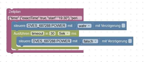

              @exmerci Ich steuere mit der Dose einen Entfeuchter der einen Kellerraum mit einer nassen Wand trocknet. Da messe ich die Luftfeuchtigkeit und schalte entsprechen an und aus.
              Ich habe mal ein Blockly gebastelt das um 19:30 einschaltet und nach 30 Sekunden wieder aus. Aber vorsicht, ich bin selbst noch in der Lernfase 😉
              Ich habe die Erfahrung gemacht, dass es einfacher ist nicht zuviele Funktionen in ein Script zu packen, lieber wenn möglich ein 2 Script erstellen.

                @Winni sagte in Suche DECT oder WLan Steckdosen für IOBroker:
                Sieht ganz gut aus, aber der von dir gezeigte Zeitplan-Block scheint bei einigen Usern nicht immer zu funktionieren.
                Bevor zuviel Frust aufkommt sollte daher lieber der einfachere Zeitplan genommen werden genommen werden.

                  Danke Leute. Meine Steckdose hat geschaltet, ich habe es nur nicht gemerkt.😊
