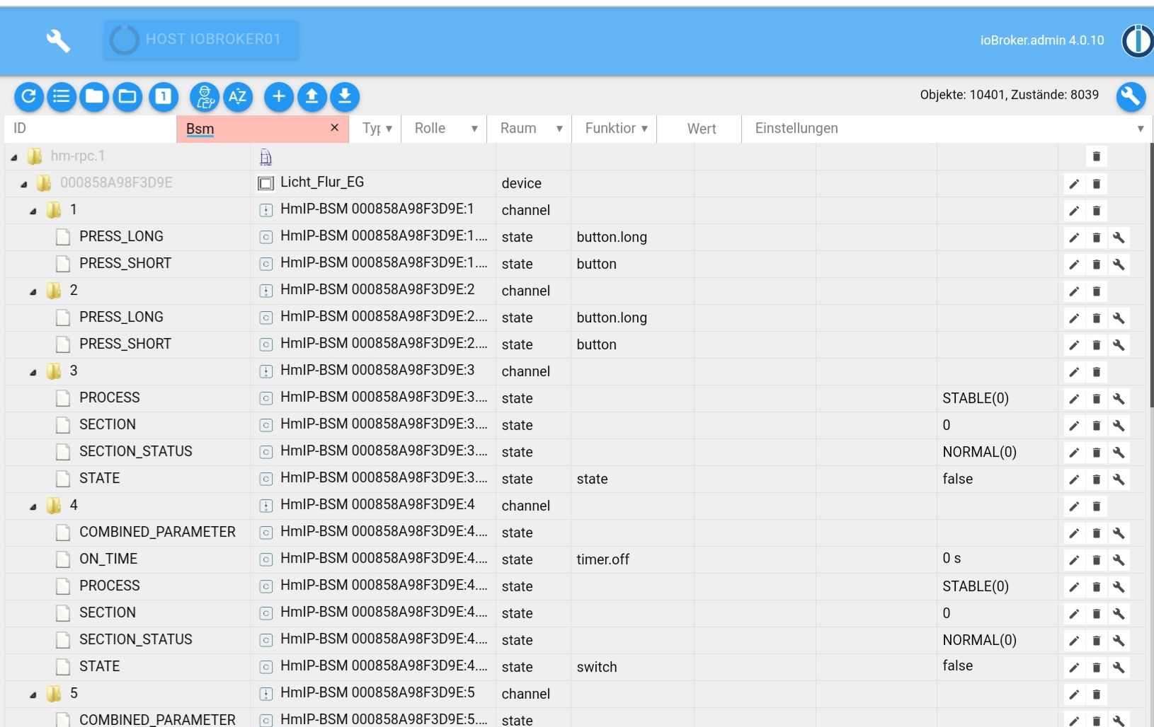

      Ich habe z.Z. meine Heizungskörper mit Homematic IP Thermostaten usw. ausgestattet und bisher nur einen beleuchteten HMIP-BSM Wandtaster. Das ganze läuft über die Homematic IP Bridge. Also online über die Cloud.
      Beim HMIP-BSM sind die Taster aber damit nicht einzeln abzufragen und total doof geschaltet. Unteren Taster drücken => Licht geht an, oberen Taster drücken => Licht geht aus. Bei einem normalen Schalter kann ich es ja noch verstehen, aber bei einem Taster ? Sorry aber das ist nicht zuende gedacht. Die einzelnen Taster lassen sich auch nicht über dem hmip Adapter abfragen. Auch in der App ist keine Zuordnung möglich...
      Nach einigen recherchen habe ich iegendwo gelesen das man die Taster wohl nur mit einer CCU abfragen kann und anders zuordnen. Z.b. beide taster toggeln das licht, oberere taster toggled das licht und der untere steuert einen anderen aktor,....
      Ist das richtig ?

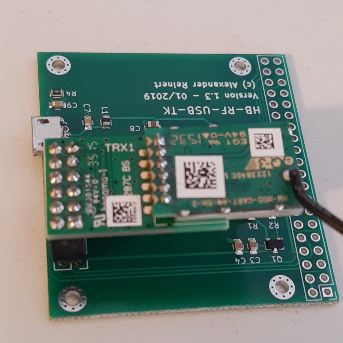

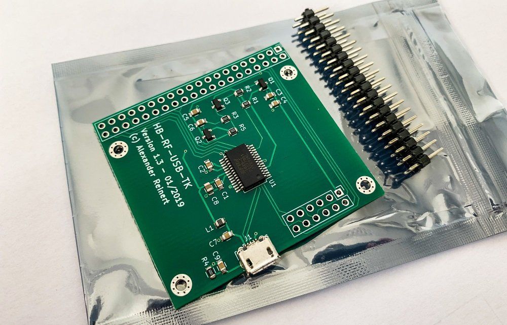

                        um "mal eben" was zu testen ist das natürlich nicht ganz so preiswert, insbesondere, wenn man das große Funkmodul nimmt (da passen ja beide!).
                        mit dem kleinen sieht es so aus:

                                Ich habe mir einen Pi3 genommen, den ich hier noch herumliegen hatte,
                                Das preiswerte Funkmodul für den Pi sowie eine externe Antenne von Stall.biz bestellt.
                                Dazu noch das Metall Gehäuse von elv für den Pi3.
                                Funkmodul zusammengelötet, externe Antenne angelötet, 6,5mm Loch in Gehäuse gebohrt für externe Antenne.
                                Dann habe ich einfach das fertige pivccu3 Image auf die SD-Karte geschrieben und erstmal an meiner "ccu" erfreut.
                                Danach noch kurz iobroker als Multihost installiert, Jeelink, Zigbee Adapter installiert, Backup eingespielt,
                                Meine udev-rules der Funk Sticks noch kurz auf den Pi kopiert....
                                Und siehe da, es läuft.... freu
                                Ich habe mal kurz ein Heizkörperthermostat mit der Pi-CCU gepairt, und die Adapter für iobroker installiert. Was soll ich sagen... Es läuft alles so wie ich es mir vorgestellt habe....
                                Vielen Dank nochmal für die Tipps hier....
                                Das Pi3 Metall Gehäuse von elv ist übrigens wirklich gut, Funkmodul passt rein, externe Antenne auch, was will man mehr ?
