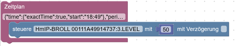

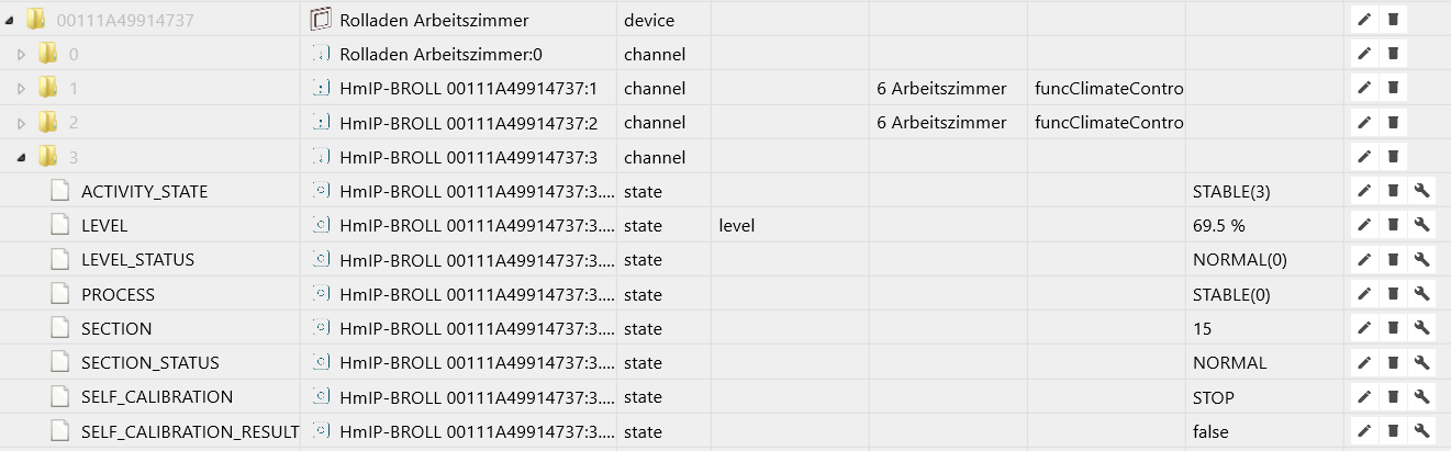

      nach den ersten Gehversuchen mit einer CCU3 und nun mit einem Raspberry möchte ich via Blockly zwar eine komfortable Rolladensteuerung realisieren, aber leider scheitert schon ein simples Setzen des Levels des Rolladen (über CCU3 funktioniert alles einwandfrei). Ich habe mich hierbei bereits an den verfügbaren Scripten orientiert, jedoch scheint der Fehler woanders zu sein. Rega und RPC sind installiert und scheinen korrekt zu funktionieren, da mir der entsprechende Prozentwert des Rolladen angezeigt wird (z.B. 69,9%). Der u.a. Channel 3 wird auch für die Steuerung per CCU3 genutzt.
      Mein simples Script, welches einfach zu einer bestimmten Uhrzeit an einem Tag das Rolladen-Level auf 50% setzen soll, sieht wie folgt aus.
      Leider funktioniert es unerklärlichen Gründen nicht. Müssen hier irgendwo noch Berechtigungen o.Ä. gesetzt werden? Wie kann ich das Problem weiter eingrenzen/analysieren?

        nimm mal einen einfachen Cron anstatt den Zeitplan.
        Funktioniert es denn, wenn Du den Wert in das Objekt von Hand rein schreibst ?

          Ich kann den Wert gar nicht ändern bei den Objekten, was mich auch schon gewundert hat. Den Adapter hatte ich mir schon angeschaut, aber in meiner geplanten Ausbaustufe ist er nicht geeignet, für das was ich abbilden will 😉

            Channel 3
            Nimm mal Channel 4 " LEVEL "

                aber in vielen Thread steht immer Channel 3 für die Level-Anzeige und Channel 4 für den Level
                zb. hier Link Text
                aber leider noch nicht beantwortet ...

                  Channel 4 funktioniert schon einmal manuell zu setzen. Ich bin einen Schritt weiter. Per Cron Job auch. Vielen Dank schon einmal. Dann werde ich das Script mal ausbauen 🙂

                    @IchUndDu Ich kann das bestätigen. Habe den HmIP rolladenaktor und Channel 4 ist zwingend zum steuern zu benutzen. Falls du den aktuellen Level auslesen willst, hingegen zwingend Channel 3 verwenden, da sich die Level durchaus mal unterscheiden können. Warum auch immer 😉
