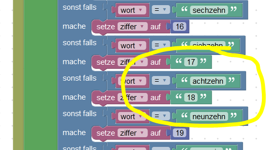

          Übrigens, in der Version oben war ein dummer Fehler vom Typ "falscher Variablentyp" drin. 😌
          👇 gefixte Version 👇

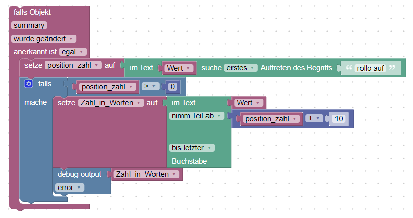

            @padrino Genau sowas suche ich. Ich möchte z.b. alles über Summary steuern. Hierzu soll das Script auf Worte und Zahlen im DP reagieren. Erste Problem war beim Rollo steuern, wenn ich sage Wohnzimmer Rollos auf fünfzig Prozent, kann ich ja so erst mal nichts anfangen, der Rollo würde so nicht fahren, ich brauche die Nummer als Ziffer.
            Du reagierst auch auf Summary. Ich habe mir mal dein Blockly geladen, nur verstehe ich nicht ganz wie ich das nun mit einbinde.
            Das Script müsste ja mit dem Summary DP verbunden sein, was es nicht ist, wenn ich das richtig sehe. Dann müsste es ja nach den Worten suchen, zehn, zwanzig usw. auch das kann ich dort nicht heraus sehen.
            Bin aber auch nicht so fit mit Blockly, ich denke aber das muss noch individuell erweitert werden. Könntest du mir dabei helfen ?
            Mein Ziel ist es, wenn ich sage Wohnzimmer Rollos auf 50 das, das Script bei Rollo triggert, dann schaut welcher Raum und eben dann beim Rollo PCT DP die Zahl 50 reinschreibt, die er von fünfzig umgewandelt hat.
            bahnuhr padrino 2 Replies Last reply Reply Quote 0

                    padrino Most Active @D3ltoroxp last edited by padrino
                    @d3ltoroxp
                    Uff, ist schon lange her, dass ich das Skript vor Augen hatte - läuft hier ja soweit. 😎
                    Ok, die Version hier ist ja nur ein Beispiel, also sowas wie ein Testskript mit einem einzigen festen Wert in der Variablen "Zahl_in_Worten".
                    Falls Du das Skript so übernehmen willst, dann müsstest Du dafür sorgen, dass die Variable entsprechend gefüllt wird, z.B. so
                    Auch das ist jetzt nur ein Testskript, den Debug Block brauchste z.B. nicht. 😉
                    Ich hoffe, das hilft Dir?
                    Falls Du sowas sagst wie "stelle rollo auf fünfzig prozent", dann müsste Du die Zerlegung von "Summary" entsprechend anpassen, denn dann darf ja nicht alles bis Ende in die Variable geschrieben werden.
                    Wird dann entsprechend etwas komplizierter. 😉
                    Auch musste die "postion_Zahl" nicht unbedint in eine Variable schreiben, man könnte auch den Text mehrfach analysieren...
                    Naja, aber ich denke mal, Du wirst erkennen, worum es geht. 😌
                    Falls nicht, einfach nochmal nachhaken, werde mich dann bemühen es besser zu erklären - bin ja selbst nur Laie. 😄
                    Jetzt wo ich das Skript vor Augen habe, geht mir durch den Kopf, ob ich das nach all der Zeit nicht mal überarbeiten könnte/sollte... 😆

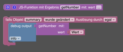

                      SpacerX @padrino last edited by
                      @padrino
                      Kleine Funktion mit Rückgabewert ins Blockly einbinden:
                      Bsp.:
                      String numberString = "DeinNummernString";
                      int numberInt = Integer.parseInt(numberString);
                      mfg Ralf

                          SpacerX @padrino last edited by SpacerX
                          @padrino
                          genau:
                          Schau mal hier: Funktion
                          Das ist das Grundprinzip und die Zeilen in meinem Beispiel ist ein Beispiel um mit Javascript String Zahlen in Int zu wandeln.
                          Edit: Der link war der falsche. Sorry. Sitze gerade nicht an meinem Rechner kann dir das nicht vormachen.
