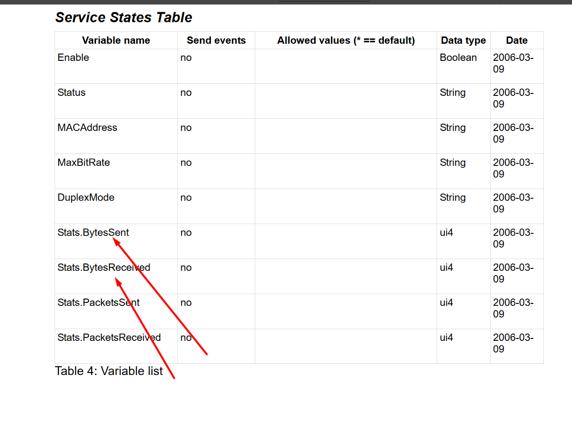

                @iobroker_Rainer https://avm.de/fileadmin/user_upload/Global/Service/Schnittstellen/lanifconfigSCPD.pdf f28b3778-1773-49f7-8d6d-9b6db121e2e0-grafik.png Eventuell über die LAN Schnittstelle der FB zu FB Verbindung den Datenstrom auswerten?
                iobroker_Rainer 1 Reply Last reply Reply Quote 0

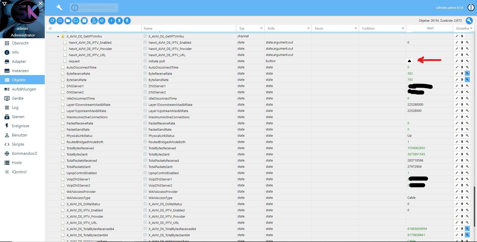

                  Habe ich bei mir schon, musste aber erst bei upnp einen Request starten.

                      @sigi234 ... es handelt sich um eine FB 7590 mit Telekom MagentaRegio - und ja: da Fernsehen via IPTV funktioniert ohne Probleme.
                      • iobroker_Rainer
                        iobroker_Rainer @sigi234 last edited by
                        @sigi234 bei meiner eigenen FritzBox (A) kriege ich das auch hin, sigi234. Das Problem mit UPNP ist allerdings, dass er (anscheinend) nur die Geräte im gleichen Subnetz erkennt. Und ich möchte ja die FritzBox B abfragen in einem anderen Subnetz; dorthin habe ich allerdings eine Lan-Lan-Kopplung aufgebaut. Hier war der Hinweis, dass ich für diese Problemstellung einen weiteren ioBroker-slave für dieses (zweite) Subnetz hochziehen muss. Ich hatte gehofft, das liesse sich vermeiden ...

                            @CrunkFX ... das ist in jedem Fall einen Versuch wert. ... Weisst Du, CrunkFX, wo/wie ich mich am besten über Command-Nutzung im TR064-Adapter schlau machen kann? Ich will nicht einfach nur den Code-Schnipsel Dreinkopieren, sondern am liebsten auch verstehen warum etwas funktioniert (bzw. nicht). Gibt es da eine einführende Doku, die Du empfehlen könntest?
