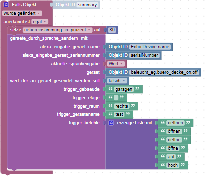

      Hi Leute,
      ich habe seid kurzen Alexa bei mir im Einsatz und wollte gerne Geräte schalten die nicht unbedingt ein Licht oder Ähnliches sind was über die Alexa App möglich ist ein zu binden.
      Dazu habe ich in Blockly eine Funktion gebaut, die ihr praktisch frei konfigurieren könnt und die nach Schlüsselwörtern sucht und dann ein Gerät schaltet.
      Als ich fertig war habe ich jedoch gemerkt das ich nicht alles in Alexa reinquatschen kann um es aus zu werten da Alexa erkennt ob ich ein gerät steuern möchte. Wenn das nicht existiert wird meine Sprache nicht an den Adapter weiter geleitet was ziemlich Scheiße ist 🙂 Ich muss also jeden Sprach-befehl aktuell zwei mal anlegen in meiner Blockly Funktion und bei der Alexa App als Routine. Wenn da jemand eine bessere Lösung hat nehme ich sie gern 🙂
      Anbei ein Bild von dem Funktionsbaustein den ihr Konfigurieren könnt. Den Rest müsst ihr eigentlich nicht anfassen.
      Vielleicht hat ja noch jemand Verwendung dafür.
      Alpha Version 🙂

      • dslraser
        dslraser Forum Testing Most Active @Danny 0 last edited by
        @Danny-0
        wenn Du die history auswertest, kannst Du im Grunde alles schalten und es wird auch ausgeführt. Nur ist es eben blöd, wenn Alexa nichts zum schalten findet, dann kommen eben regelmäßig blöde Rückfragen, wie habe ich nicht, kenne ich nicht usw....(das Blockly führt aber den Befehl trotzdem aus)
        Keine Ahnung, ob man irgendwie direkt vor der Rückfrage, nachdem der Befehl ausgeführt wurde, vielleicht irgendwie ein Alexa stop setzen kann...?
