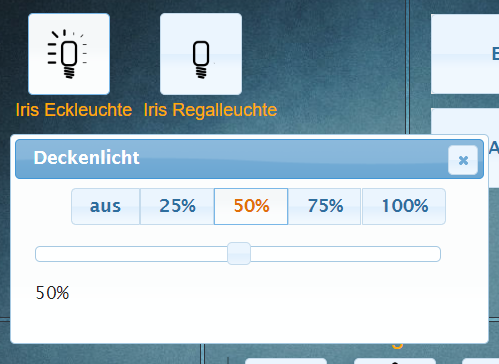

      ich möchte meine Raumbeleuchtung mit einem Bewegungsmelder sowie einem (Hardware)Taster und Vis-Button getrennt steuern.
      Heißt; sobald ich den Raum betrete soll der Bewegungsmelder auslösen und nach Zeit X (nach Verlassen des Raums) das Licht wieder ausschalten.
      Steuere ich aber nun mit dem Taster/Button das Licht, soll der Bewegungsmelder das Licht nicht mehr schalten können.
      Bewegungsmelder und Hardware-Taster ist kein Problem, das funktioniert soweit. Sobald ich den Taster betätige wird eine Variable innerhalb des Blockly Scripts auf true gesetzt und blockiert so den Bewegungsmelder.
      Wo ich nun aber nicht weiterkomme; wie kann ich den Button von meiner Visu einbinden, da dieser das Licht direkt steuert.
      Es handelt sich dabei um den jqui-Dialog Button. Im Prinzip bräuchte ich eine Variable/Datenpunkt der mir auf true gesetzt wird, sobald dieser Button das Licht einschaltet.
      Vielleicht denke ich auch einfach zu kompliziert 😄

          Aber der Dialog Button schreibt die Werte 25/50/75/100 direkt in den level State meiner Leuchte. Heißt ich müsste eine zweite Variable/Datenpunkt beschreiben können, damit ich die Abfrage machen kann, ... und an diesem Punkt komme ich nicht weiter, weil der Dialog Button nur den State direkt steuert.

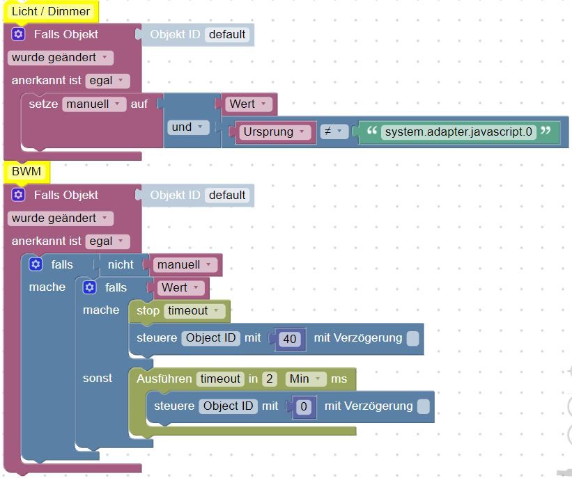

              paul53 @Phinix last edited by paul53
              @Phinix sagte:
              Man kann auch die Quelle der Wertänderung auswerten.
                  @Phinix sagte:
                  Ursprung /= system.adapter.javascript.0?
                  Wert und Ursprung findet man unter "Trigger". Ursprung enthält die Quelle der Änderung. Ist diese kein Skript und ist der Wert > 0, wird die Variable manuell = true.
                    @paul53 Ich glaube ich hab es nun verstanden; bei Skript gebe ich nun mein Skript an, welches bei Auslösen des Bewegungsmelders ausgeführt wird?
                      @Phinix sagte:
                      Nein, so wie gezeigt: "system.adapter.javascript.0", wenn die Skripte unter der Instanz 0 laufen.

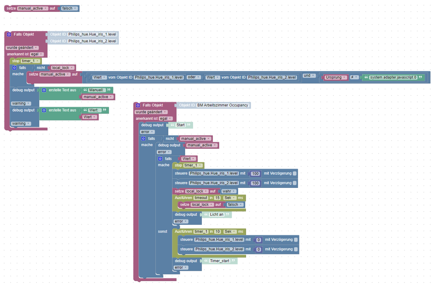

                          Phinix @paul53 last edited by Phinix
                          @paul53 Leider war ich doch etwas zu voreilig. Das Script funktioniert noch nicht so ganz. Wenn ich das Licht über die Vis schalte, wird meine Variable "manual" geschaltet, sollte eigentlich passen... aber sobald der BWM auslöst, wird die Variable an meinem ersten Trigger ebenfalls wieder wahr.
                          Ich habe mein Script mit angehängt, da ich meinen Fehler nicht finde. (Blockly)

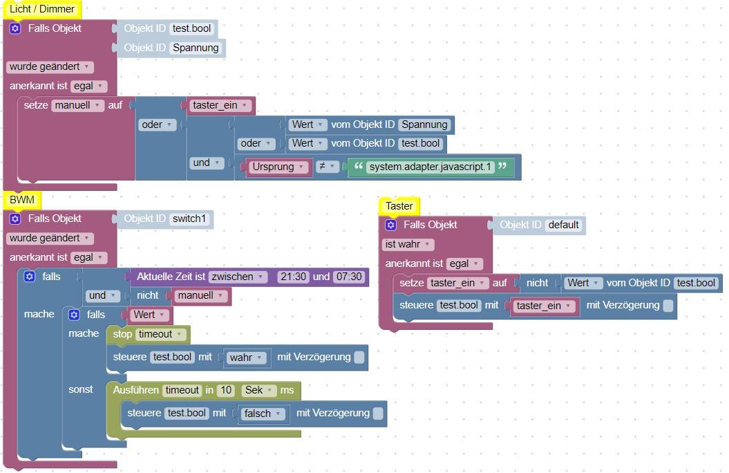

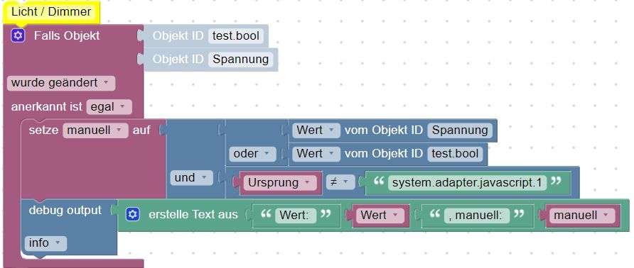

                            @Phinix sagte in Lichtsteuerung mit Bewegungsmelder und Vis-Button:
                            Das kann ich in einem Test nicht nachvollziehen:
                            13:27:25.693	info	javascript.1 (1906) script.js.blockly.Manuell_Blockly: Wert: 25, manuell: true
                            13:27:43.148	info	javascript.1 (1906) script.js.blockly.Manuell_Blockly: BWM: true
                            13:27:46.481	info	javascript.1 (1906) script.js.blockly.Manuell_Blockly: BWM: false
                            13:28:17.541	info	javascript.1 (1906) script.js.blockly.Manuell_Blockly: Wert: 0, manuell: false
                            13:28:28.169	info	javascript.1 (1906) script.js.blockly.Manuell_Blockly: BWM: true
                            13:28:28.172	info	javascript.1 (1906) script.js.blockly.Manuell_Blockly: Wert: true, manuell: false
                            13:28:31.787	info	javascript.1 (1906) script.js.blockly.Manuell_Blockly: BWM: false
                            13:28:41.800	info	javascript.1 (1906) script.js.blockly.Manuell_Blockly: Wert: false, manuell: false
                            "test.bool" wird durch den BWM geschaltet.
                                  So ich konnte nun das Script testen. Das Problem kommt vom Hue Adapter, bzw ich kann es auch nicht ganz nachvollziehen.
                                  Der BWM schaltet, Licht geht an, Variable manual_active ist falsch. Alles gut.
                                  Aber nach ein paar Sekunden werden die States vom Hue Adapter aktualisiert und setzen dadurch manual_active auf wahr.
                                  Hier mal im Log:
                                  2020-08-05 17:53:11.305  - javascript.0 (1228) script.js.Lichtsteuerung.Control_Arbeitszimmer_Beleuchtung_neu: Start
                                  2020-08-05 17:53:11.305  -  javascript.0 (1228) script.js.Lichtsteuerung.Control_Arbeitszimmer_Beleuchtung_neu: 0
                                  2020-08-05 17:53:11.305  -  javascript.0 (1228) script.js.Lichtsteuerung.Control_Arbeitszimmer_Beleuchtung_neu: Licht an
                                  2020-08-05 17:53:11.305  -  javascript.0 (1228) script.js.Lichtsteuerung.Control_Arbeitszimmer_Beleuchtung_neu: Manuell: 0
                                  2020-08-05 17:53:11.305  -  javascript.0 (1228) script.js.Lichtsteuerung.Control_Arbeitszimmer_Beleuchtung_neu: Wert:  100
                                  2020-08-05 17:53:13.727  -  javascript.0 (1228) script.js.Lichtsteuerung.Control_Arbeitszimmer_Beleuchtung_neu: Manuell: 0
                                  2020-08-05 17:53:13.727  -  javascript.0 (1228) script.js.Lichtsteuerung.Control_Arbeitszimmer_Beleuchtung_neu: Wert:  55
                                  2020-08-05 17:53:24.195  -  javascript.0 (1228) script.js.Lichtsteuerung.Control_Arbeitszimmer_Beleuchtung_neu: Manuell: true
                                  2020-08-05 17:53:24.195  -  javascript.0 (1228) script.js.Lichtsteuerung.Control_Arbeitszimmer_Beleuchtung_neu: Wert:  100
                                  Man achte auf die zeitlichen Abstände der letzten vier Einträge. Obwohl eigentlich nichts mehr passieren sollte. Die Werte sind in den States konstant mit 100, ich weiß nicht woher die 55 kommt...
                                  Das ist mein Script dazu:
                                  Ich habe versucht das Ganze mit local_lock zu blockieren, also wenn der Adapter die Werte aktualisiert - aber die Zeiten variieren, von dem her kann ich dies nicht wirklich sauber abfangen.
