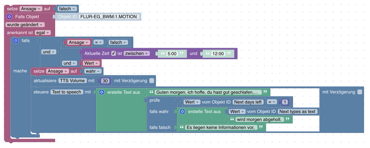

      ich nutze den mini in Verbindung mit dem chromecast- und sayit-Adapter.
      Aber egal in welcher Adapterinstanz ich unter Objekte die Lautstärke mit Blockly ändere, der mini brabbelt immer mit voller Lautstärke😡
      Gibt's da nen Trick, oder geht das einfach nicht?
      • Meister Mopper
        Meister Mopper @w00dy last edited by
        @w00dy Zeig mal bitte so ein Blockly
        • W
          w00dy @Meister Mopper last edited by w00dy
          @Meister-Mopper Hi, hier mal ein Blockly:

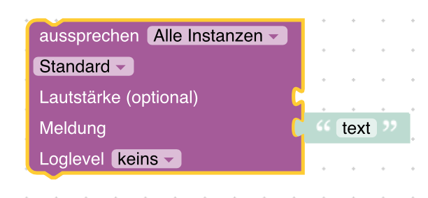

          Sonst nehme ich immer diesen Sendto-Baustein, aber damit gehts auch nicht:

            @w00dy Dann versuch es mal mit einem mathematischen Baustein für die Lautstärke. Sorry, für die späte Reaktion:

              Ja, die Lautstärke hatte ich schon so eingetragen. Das obere Bild sollte nur als Beispiel dienen, deshalb war da keine Lautstärke eingetragen.
