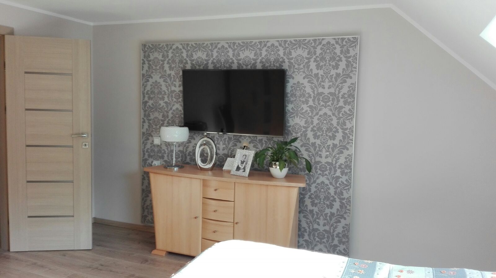

      Tatort Schlafzimmer. Eine TV-Wand mit TV und einem Sat-Receiver (Vu+Zero mit Enigma2).
      Die Spannungsversorgung für die zwei Geräte wird über nem Homematic Schaltaktor Unterputz EIN/AUS geschaltet.
      Hintegrund ist, Frau wird von den leuchtenden LED´s im Standby gestört.
