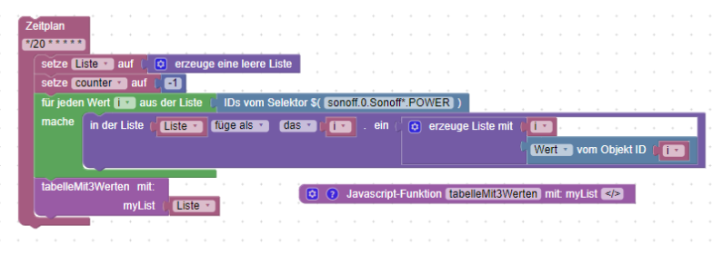

                      @Peterfrosta ist mir noch eingefallen - hier ist sowas mit blockly

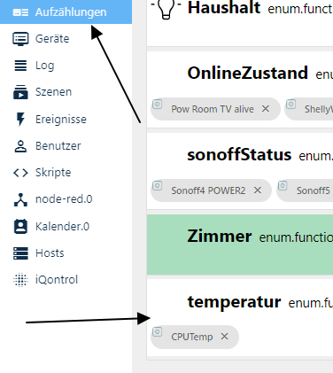

                              @Peterfrosta
                              bei
                              $('state[id=*](functions="temperatur")');
                              gibt es keine ordner struktur - das läuft über aufzählung bzw functions - damit braucht man nicht alle datenpunkte in einem ordner, sondern irgenwo in deiner struktur

                              ansonsten stimmt was du vermutest - da wurde einfach eine variable daraus gemacht und diese variable ist vor dem each()
                              das function blockly hat drei punkte - rechts - wenn du darauf gehst , kannst du javascript direkt eingeben ( ist auch .z.b. sehr nutzlich, wenn man strings bearbeitet (mit regex oder replace, ..) ist- js viel einfacher, als ein blockly zusammen zu schustern
