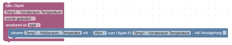

      ich möchte meine Werte der Aquara Zigbee Sensoren an einen anderen Adapter weiterreichen.
      Aktuell habe ich für jeden Wert ein eigenes Script erstellt.
      Bsp. der Aquara Temp und Feuchte Sensor hat 6 oder 7 Werte die ich weiter reichen möchte.
      Temperatur, Luftfeuchte, Luftdruck, Batterie in %, Batterie in V, Verbindungsqualität.
      Bisher habe ich für jeden dieser Werte ein Script wie folgt erstellt:
      kann ich das irgendwie "vereinfachen" (nicht das Script selbst!), dass ich nur noch ein Script pro Sensor habe und die einzelnen Werte in einer verschachtelten Funktion weiter reiche?
      P.S. Einfach einen weiteren Scriptblock darunter einfügen und mit den zweiten Werten ausfüllen funktioniert nicht 😟
      Danke für Eure Ratschläge!
      Grüße!
        dittmar last edited by
        sorry, Kommando zurück
        "P.S. Einfach einen weiteren Scriptblock darunter einfügen und mit den zweiten Werten ausfüllen funktioniert nicht 😟 "
        das funktioniert doch. Man sollte nur lange genug warten können, bis sich die Werte ändern 🙄
        ein einmaliges senden der Werte beim start des Skriptes kann man nicht umsetzen oder?
          paul53 @dittmar last edited by
          @dditt sagte:
          Doch, den gleichen steuere-Block noch einmal außerhalb des Triggers verwenden.
