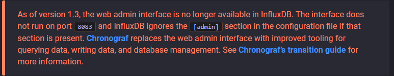

      Wie vorgesehen wollte ich dann die admin website http://IP:8083 aufgerufen. Da bekomme ich aber ein "ERR_CONNECTION_REFUSED", was mich dann googlen lies.
      So wie es aussieht haben die Jungs von influxdb die Admin Seite ab Version 1.3 ausgeknipst und lassen diesen Weg auch nicht mehr zu.
      Somit kann ich die iobroker DB/User auch nicht mehr hinzufügen

      btw...bei meiner bestehenden Installation ist es auch so, das dass Admin interface weg ist, da auch hier influxdb schon auf Version 1.6.4 durch die APT updates angehoben worden ist.

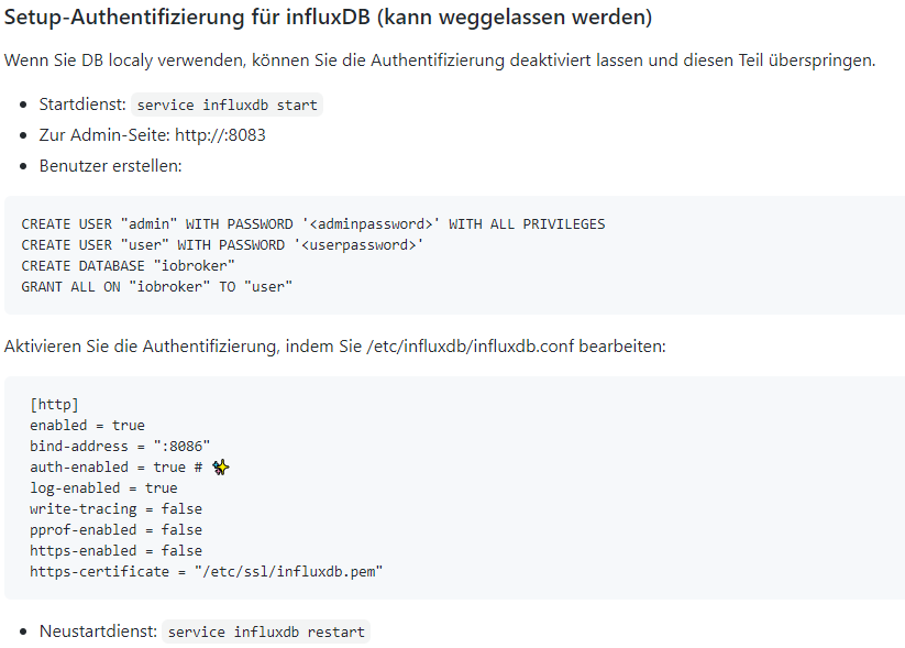

              @crunchip Das verstehe ich nicht. Der Port 8086 ist der Port, den der iobroker Adapter nutzt um mit dem influxdb daemon zu kommunizieren.
              Ich muss aber, bevor er das kann erst einmal die DB und den entsprechenden User anlegen. Das soll ich, laut Anleitung von https://github.com/ioBroker/ioBroker.influxdb über das Admin interface port 8083 von influxdb machen., wenn die DB nicht lokal liegt. Wenn sie lokal liegt, braucht man es wohl nicht.
              Und genau das geht ja nicht mehr.

                      was ist das dann?
                      https://github.com/ioBroker/ioBroker.influxdb#setup-authentication-for-influxdb-can-be-omitted
                      v522533 1 Reply Last reply Reply Quote 0

                          @msauer
                          das ist alt
