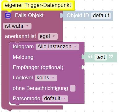

                          Edit: das wäre ein kurzes Beispiel
                          https://forum.iobroker.net/post/467542

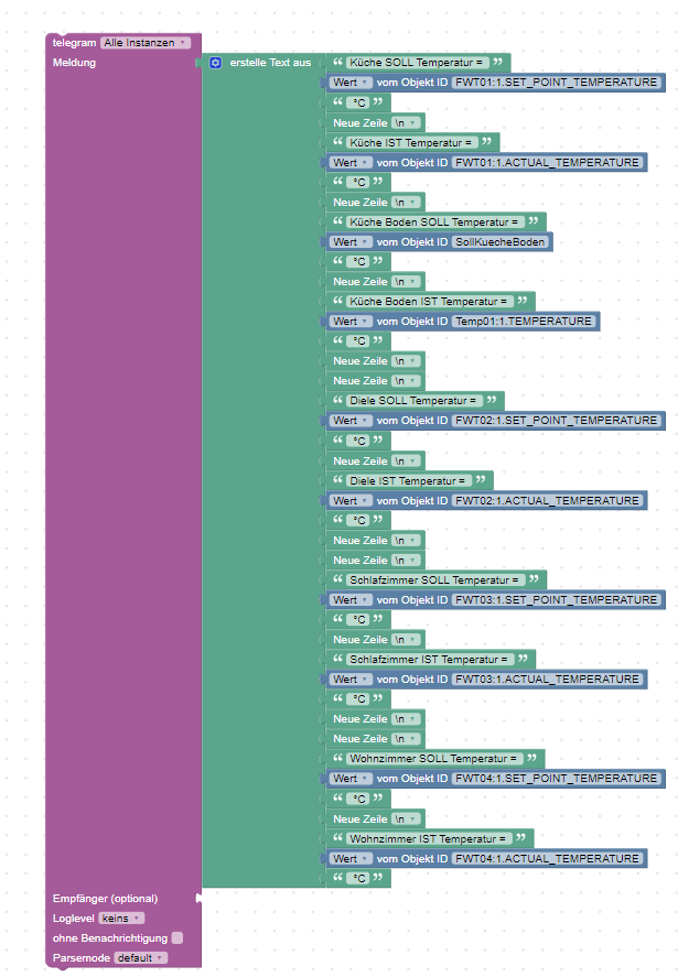

                                Und ein Blockly für Abruf über Telegram
                                Beide Scripte werden nach Start von iobroker ausgelöst und das möchte ich verhindern.
                                Danke.
