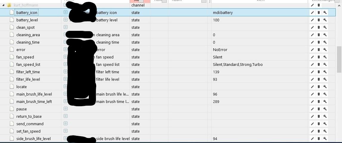

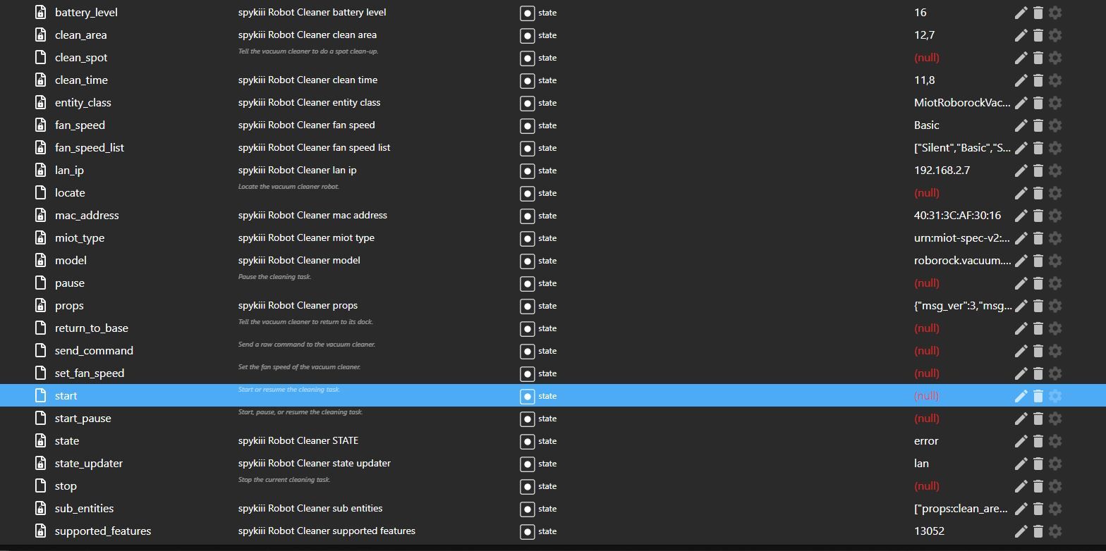

                                        Hallo, wie kann man denn den Sauger starten und stoppen? Bei den beschreibbaren Datenpunkten steht nur (null).
                                        Alles was read only ist wurde importiert.
                                        LG
                                          bob der 1. @Phil82 last edited by bob der 1.
                                          @phil82
                                          Das geht nicht bzw noch nicht.
                                          Wir mit den Dreames müssen umwege gehen....
                                          Über den Alexa Adapter geht das oder den Umweg über Home Assistant siehe
                                          https://github.com/Tasshack/dreame-vacuum
                                            Phil82 @bob der 1. last edited by Phil82
                                            @bob-der-1
                                            Naja als Umweg habe ich mir dafür ja das Home Assistant in die Proxmox VM installiert. 🙂
                                            Eben habe ich es auch hinbekommen, ich hab den experten Modus aktiviert und dann die Objektdaten bearbeitet.
                                            Jetzt gehts mit dem Roborock S5 und dem Dreame D9
