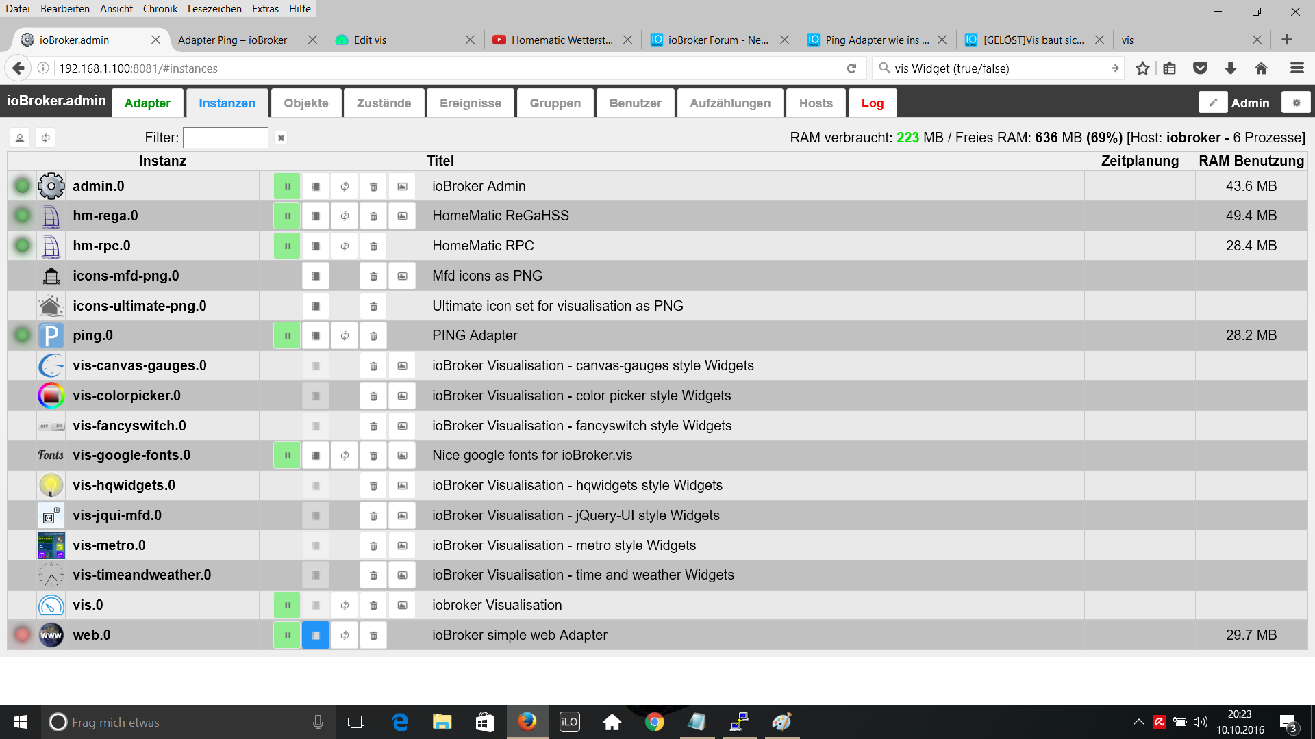

          was kann ich noch machen?
          unter IObroker LOG kommt ständig:
          host-iobroker 2016-10-10 21:16:00.704 info Restart adapter system.adapter.web.0 because enabled
          host-iobroker 2016-10-10 21:16:00.703 error instance system.adapter.web.0 terminated with code 0 (OK)
          uncaught 2016-10-10 21:16:00.666 error exception: Cannot find module 'wtf-8'
          web-0 2016-10-10 21:16:00.475 info starting. Version 1.7.2 in /opt/iobroker/node_modules/iobroker.web
          host-iobroker 2016-10-10 21:15:58.835 info instance system.adapter.web.0 started with pid 1143
          host-iobroker 2016-10-10 21:15:28.818 info Restart adapter system.adapter.web.0 because enabled
          host-iobroker 2016-10-10 21:15:28.817 error instance system.adapter.web.0 terminated with code 0 (OK)
          uncaught 2016-10-10 21:15:28.777 error exception: Cannot find module 'wtf-8'
          web-0 2016-10-10 21:15:28.584 info starting. Version 1.7.2 in /opt/iobroker/node_modules/iobroker.web
          host-iobroker 2016-10-10 21:15:26.964 info instance system.adapter.web.0 started with pid 1132
          host-iobroker 2016-10-10 21:14:56.947 info Restart adapter system.adapter.web.0 because enabled
          host-iobroker 2016-10-10 21:14:56.947 error instance system.adapter.web.0 terminated with code 0 (OK)
          uncaught 2016-10-10 21:14:56.909 error exception: Cannot find module 'wtf-8'
          web-0 2016-10-10 21:14:56.713 info starting. Version 1.7.2 in /opt/iobroker/node_modules/iobroker.web
          host-iobroker 2016-10-10 21:14:55.107 info instance system.adapter.web.0 started with pid 1111
          host-iobroker 2016-10-10 21:14:25.097 info Restart adapter system.adapter.web.0 because enabled

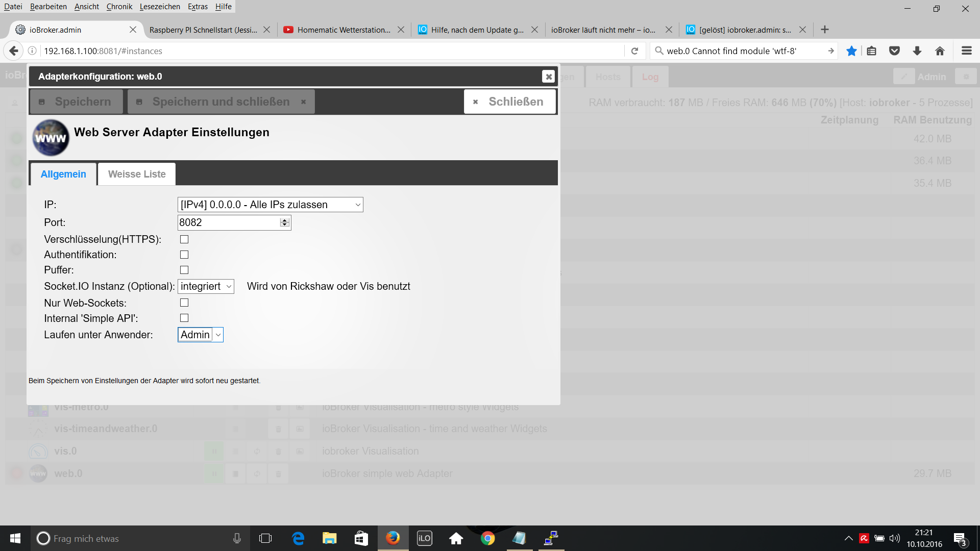

              den WEB Adapter habe ich auch schon gelöscht und erneut installiert. Alles aus der Oberfläche im IOBroker Admin.
              Das hat nichts gebracht. Davor habe ich noch einen von den HM-Adaptern aktualisiert. Ich glaube, es war der hm-rpc0…
                Der Fehler im Log wird beim Start des Web Adapters geworfen.
                Die Wahrscheinlichkeit, dass dieser defekt ist, ist also hoch.
                Zuerst musst du natürlich dafür sorgen, dass der potentiell Defekte Download nicht wieder für die Neuinstallation verwendet wird.
                Also erst cache löschen, dann neu downloaden und installieren und zum Abschluss die neu installiere Version auch freigeben.
