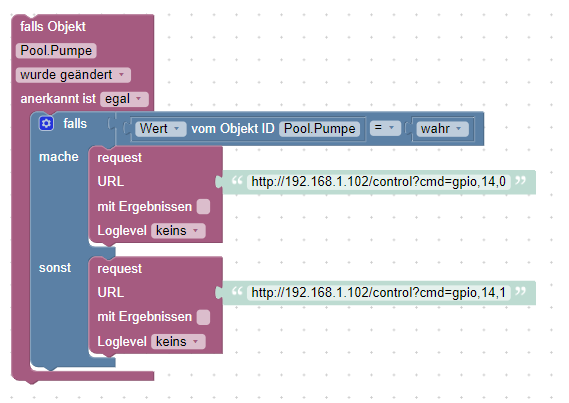

      Das Skript, im ioBroker für die manuelle Steuerung sieht so aus...

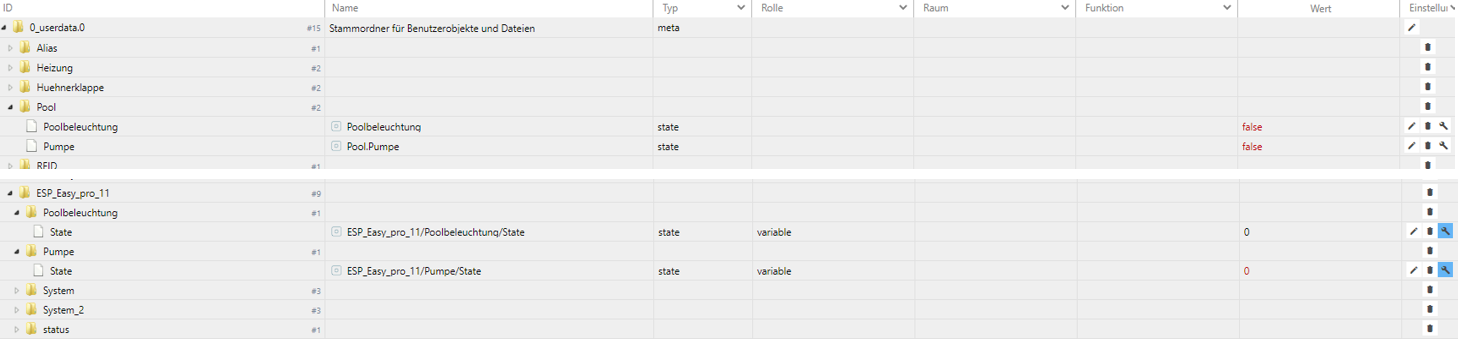

      Und die Struktur der Objekte so...

        Du steuerst die Pumpe per URL. Lässt sich die Pumpe nicht auch über den Datenpunkt "ESP_Easy_pro_11.Pumpe.State" steuern ?
        xxx_turbo_xxx 1 Reply Last reply Reply Quote 0
        • xxx_turbo_xxx
          xxx_turbo_xxx @paul53 last edited by
          @paul53 Ich denke nicht. Zumindest wüsste ich nicht wie! Der Wemos sendet ja nur 0 und 1 und Yahka setzt den Status auf wahr oder falsch...
            paul53 @xxx_turbo_xxx last edited by
            @xxx_turbo_xxx sagte:
            Wird die Pumpe nicht geschaltet, wenn der Wert im Objekt-Tab geändert wird (0 --> 1 / 1 --> 0) ?
            • xxx_turbo_xxx
              @paul53 Nein, ioBroker empfängt den Wert nur, wenn ich das richtig sehe
                paul53 @xxx_turbo_xxx last edited by paul53
                Dann benötigst Du einen Alias-Datenpunkt mit getrenntem Kommando / Status.
                • alias.id.write: "0_userdata.0.Pool.Pumpe"
                • alias.id.read: "mqtt.0.ESP_Easy_pro_11.Pumpe.State"
                • alias.read: "!!val"
                                Dann kann ich das Skript theoretisch wieder löschen bzw. deaktivieren?
                                Nein, das Skript wandelt das Kommando (false/true) vom Datenpunkt in eine gesendete URL, wird also weiterhin benötigt.
