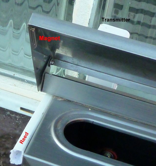

      Einwurfklappe oben
      Die Einwurfklappe über dem Einwurfschlitz ist links und rechts überkragend gestaltet. Unter den seitlichen Überhang paßt ein Stück schmaler Kabelkanal, am Kastengehäuse befestigt. In diesen Kabelkanal wird ein Reedkontakt appliziert und fixiert. Der zugehörige Auslösemagnet wird an die Klappe appliziert, justiert und fixiert. Der Briefkasten ist aus einer nickelarmen Edlestahlsorte und hat nach der Verarbeitung leicht ferromagnetische Eigenschaften. Der NdFeB Magnet bleibt also daran haften, was die Justage erleichtert

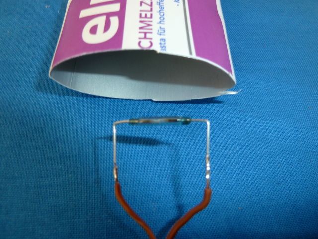

      Die Entnahmeklappe wird nach vorne ausgeschwenkt. Die Drehachse ist unten und die Entnahmeklappe hat selbst einen Boden, auf dem auch ein Großteil der Post zu liegen kommt, was die Entnahme erleichtert. Zwischen diesem Boden und dem eigentlichen Boden des Briefkastens ist im geschlossenen Zustand wenige mm Platz. Als dünner aber hinreichend robuster Schutz für den Reedkontakt hat sich eine leere Zahnpastatube aus Kunststoff bewährt. Der zugehörige Magnet wird an den oden der schwenkbaren Frontklappe appliziert, justiert, fixiert.

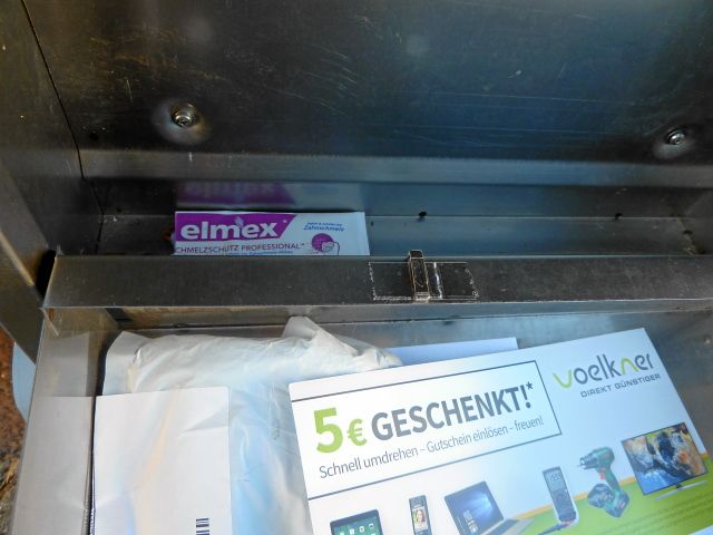

        Noch ein paar deutlichere Bilder:
        Die Klappe über dem Einwurfschacht. Der Reedkontakt ist in den schmalen (und überteuerten) Kabelkanal untergebracht. Der kleine Stabmagnet hält innen am Klappenfalz und oben sieht man noch ein Stück des 433MHz Senders
        Die Frontklappe wird nach unten geschwenkt. Im Idealfall landet die Post in der von der Frontklappe und deren Boden gebildeten Tasche und kann so bequem entnommen werden.
        Unten auf dem eigentlichen Boden des Briefkastens ist der Reedkontakt gut geschützt untergebracht und der Magnet am hinteren Aufwärtsfalz des Taschenbodens.

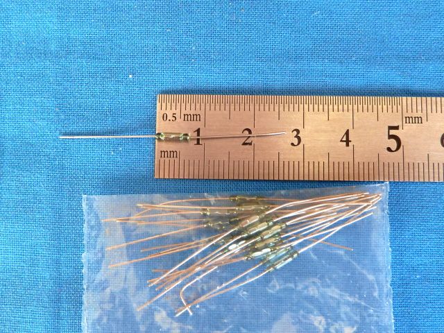

              Und was war in dem Päckchen aus China, Reedkontakte vielleicht?
              Die waren gestern im Briefkasten:
              die sind zwar sehr klein (7mm), streuen aber stark in der Empfindlichkeit. Und die Lage der Anschlußdrähte zum Magneten wird bei der Größe einflußreicher.

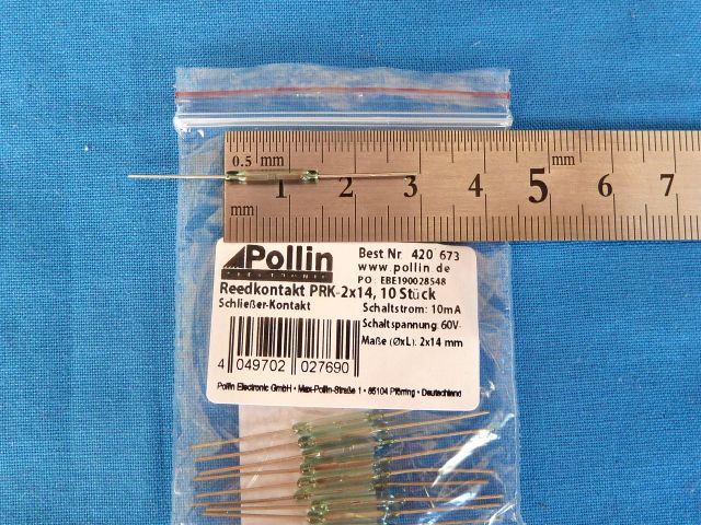

              Da sind die 14mm Teile von Pollin, die ebenfalls gestern ankamen schon verläßlicher:
