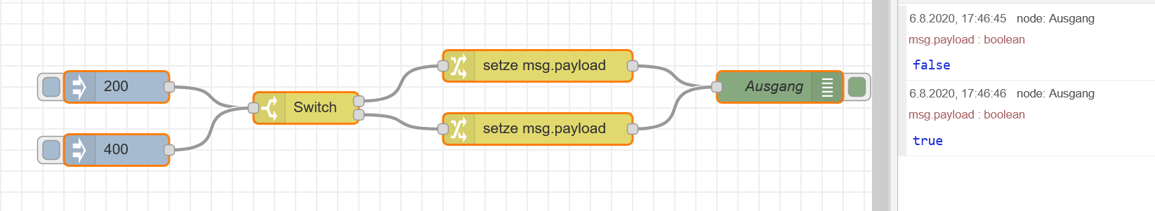

        thoMAS @Manuel001 last edited by
        @Manuel001
        Moin, um mal in deiner Node-Red Welt zu bleiben habe ich dir hier mal was gebastelt. Meiner ansicht schöner ginge es in Javascipt.
        Mangels Node-Red auf meinem Raspberry habe ich den Augang gegen einen Debug Block ersetzt. Die beiden eingänge ersetzen deinen Datenpunkt vom Modbus, nur zum testen.

          Manuel001 @thoMAS last edited by
          @thoMAS
          Spät aber doch: Danke!
