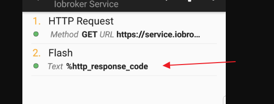

                • liv-in-sky
                  liv-in-sky @Martin Schlender last edited by liv-in-sky
                  @Martin-Schlender
                  bei mir funktioniert es
                  kommt da etwas mehr info
                  Martin Schlender 1 Reply Last reply Reply Quote 1
