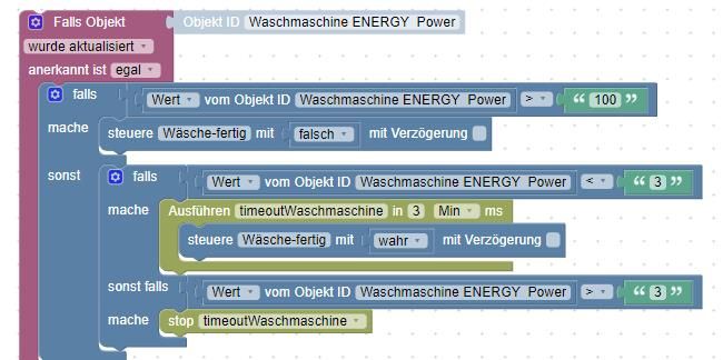

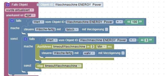

      ich habe jetzt schon ein paar Tage gesucht aber ich kann den Fehler nicht finden.
      Bzw. verstehe das mit dem Timeout nicht.
      In beiden varianten bekomme ich ständig, also mehr fach pro Minute, eine Nachricht.
      Das kann doch alles nicht so schwer sein. Kann mir jemand das mit dem Timeout erklären?
      Besten Dank
      Daniel

        @Has3nb3inMH sagte in Timeout, ich finde den Fehler nicht:
        Ich sehe gar nichts mit einer Nachricht.
        Du triggerst auf Aktualisierung, also ggf. Mehrfach pro Minute.
        Unter gleichen Bedingungen startet der nächste timeout und der alte wird nicht gestoppt.
        Liefert dein sensor eine Zahl oder einen String?
        Du prüfst auf String. Eine Zahl wäre wahrscheinlich besser
          Has3nb3inMH @Homoran last edited by
          @Homoran Hallo,
          den Teil mit der Nachricht, sieht man hier nicht.
          Das ist von Trockner_fertig abhängig. Es ist die Leistung einer Steckdose.

              paul53 @Has3nb3inMH last edited by
              @Has3nb3inMH sagte:
              Bei Leistungsschwankungen unter 3 wird jedesmal wieder ein neuer Timer gestartet. Vorschlag hier.

                  Homoran Global Moderator Administrators @Has3nb3inMH last edited by Homoran
                  @paul53 der laufende Timer müsste doch bei über 3 gestoppt werden.
                  Wie ich bereits schrieb, wird er nicht gestoppt wenn mehrfach hintereinander der Wert bei < 3 aktualisiert wird.
                  Dann laufen mehrere Timer parallel und können nicht mehr gestoppt werden.

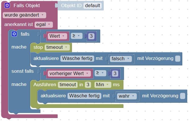

                        Besser wäre es auch, wenn im ersten falls der gleiche Schwellenwert genommen wird, also in seinem Fall auch die 3 (natürlich als Zahl und nicht als Text). Und den stop timeout dann oben einzubauen, Im ersten falls Block.
                        Mein Skript sieht so aus und funktioniert seit Monaten tadellos.
                        3a99f571-adfb-4389-98bb-32825390f3da-image.png https://forum.iobroker.net/assets/uploads/files/1588412324597-script.png

                            @Homoran habe oben mal mein Skript rein kopiert.
                            Bei 2.7,...,2,8 passiert nix, wenn der vorherige Wert nicht >= 3 war.

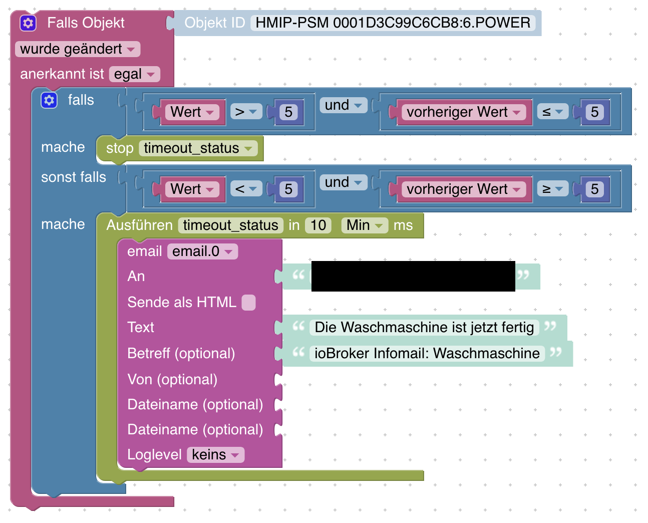

                                      Im verlinkten Skript wird die Timer-Variable timeout als Sperrvariable "missbraucht". Anstelle einer Sperrvariable kann auch "vorheriger Wert" ausgewertet werden, wobei der Vergleich exakt sein muss, damit es in allen möglichen Fällen funktioniert.
