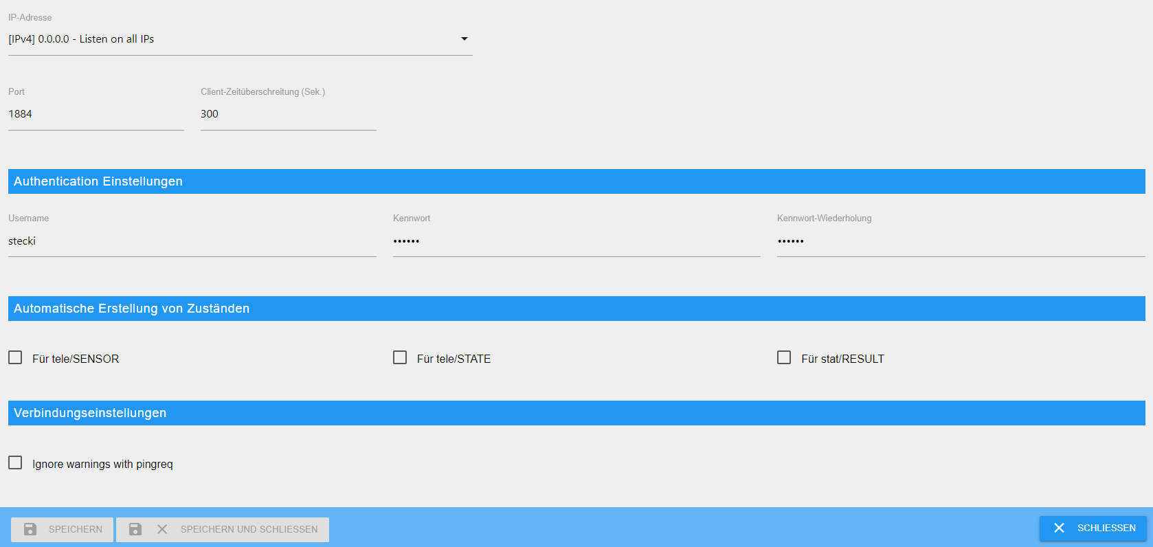

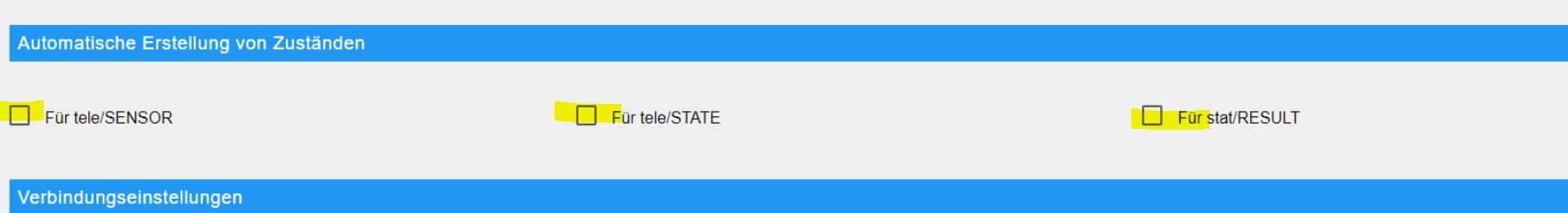

        Da gehören noch Haken rein ... hat aber nichts mit der Fehlermeldung zu tun .
        Stoppe den Adapter , Upload durchführen , dein System neu starten und den Sonoff Adapter wieder einschalten

          @Glasfaser Die Haken hab ich auch mal angewählt, nach der Aktion mit dem Upload & Neustart leider keine positive änderung.. 😞

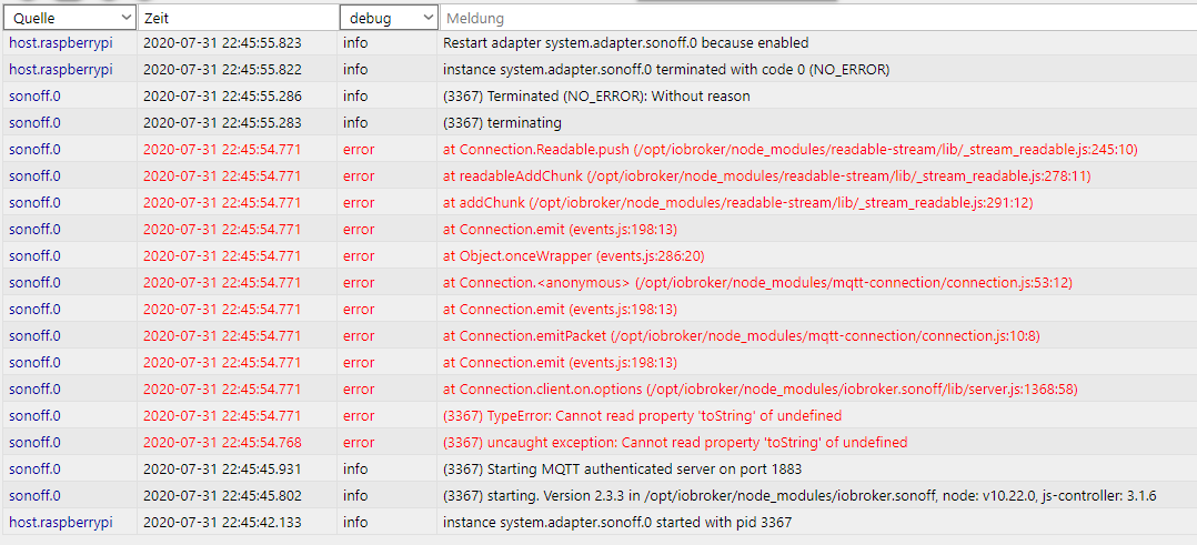

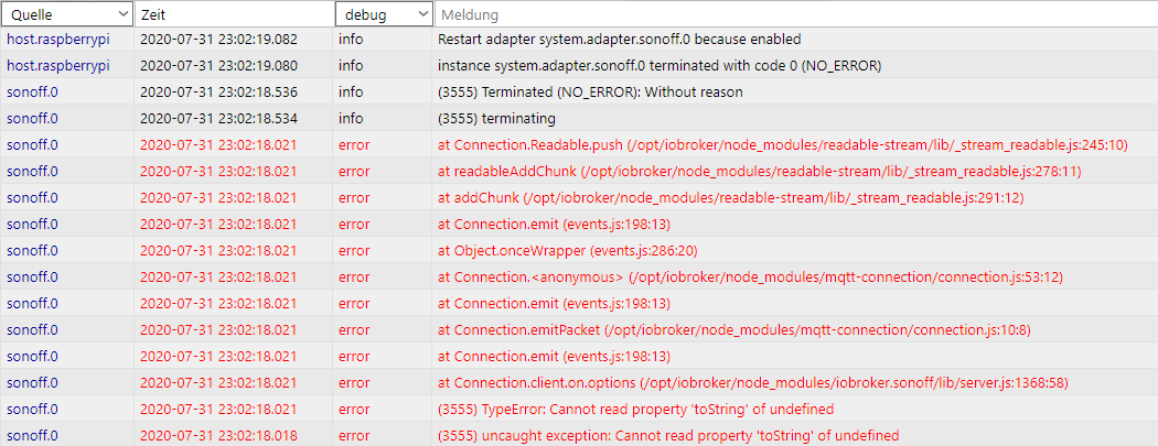

            Ich kann selber mit der Fehlermeldung nichts anfangen ( unbekannt )
            Gehe mal testweise eine Sonoff Adapter Version runter , du kannst es mit dem + Zeichen ganz rechts auswählen .
