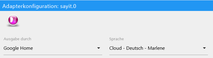

              @mr-bluescreen Welche Sprachoptionen hast Du in der SayIt-Instanz eingestellt?
                HamburgerJung @Meister Mopper last edited by HamburgerJung
                @meister-mopper HI ich bin zwar nicht @mr-bluescreen aber ich habe gerade festgestellt, das wenn ich "Google - Deutsch" einstelle es funktioniert, aber mit AWS Polly nicht....... Hmmmmmmmm
