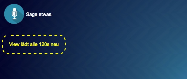

      Schließlich habe ich für VIS ein eigenes Projekt zur Sprachsteuerung erstellt. Eine schlichte View mit nur zwei Widgets.
      • Spracheingabe Widget
      • HTML Widget mit HTML Metabefehl refresh
      Der Refresh ist nötig, da auch das Widget (konfiguriert auf "hört immer zu") gelegentlich leider nicht mehr zuhört. Deshalb läd die Seite alle 120s neu.
      HTML-Widget mit Reload:
