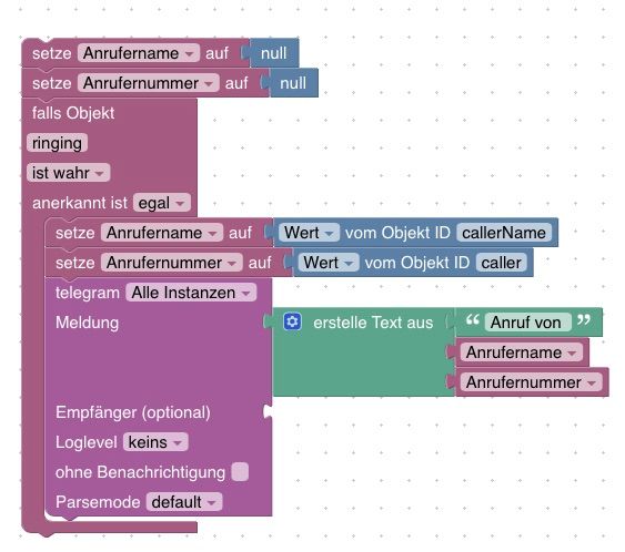

      Hallo zusammen!
      Wenn auf Festnetz jemand bei mir anruft, möchte ich eine Nachricht per Telegram auf mein Handy bekommen.
      Dazu habe ich ein Blockly erstellt. Ich habe bei YouTube eines gefunden, welches Alexa die Anrufer ankündigen läßt und es für meinen Zweck angepaßt. Leider funktioniert es nicht 😞 Wenn jemand anruft, meldet Telegram nix.
      Die Daten des Anrufers stehen aber in den Datenpunkten des ioBroker-TR64-Adapter drin!
      Vielleicht kann mir jemand sagen, wo das Problem liegt.
      Ich verstehe z.B. nicht, warum erst nach "ringing" ist "true" angefragt wird, und dann zusätzlich nochmal nach dem Wert von "OnCallStates" gleich "ring". Ist ja doppelt gemoppelt? Weiterhin weiß ich nicht, was der Timeout von einer Sekunde soll?
      Danke und Grüße,
      Marcus

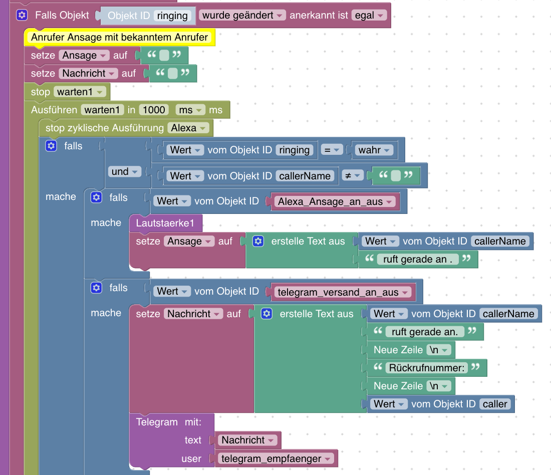

        @invidianer sagte in Anrufe auf FritzBox per Telegram auf Handy ankündigen:
        Da sage ich nichts zu ..
        Ich kann dir das Empfehlen : Fenster und andere Geräte zählen opt. Alexa Ansagen
        I 1 Reply Last reply Reply Quote 1

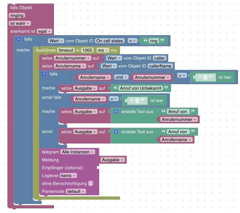

                    Ich habe mein Skript mal vereinfacht, scheint auch zu funktionieren, allerdings zeigt er mir immer den LETZTEN Anrufer, nicht den AKTUELLEN an:

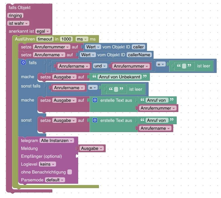

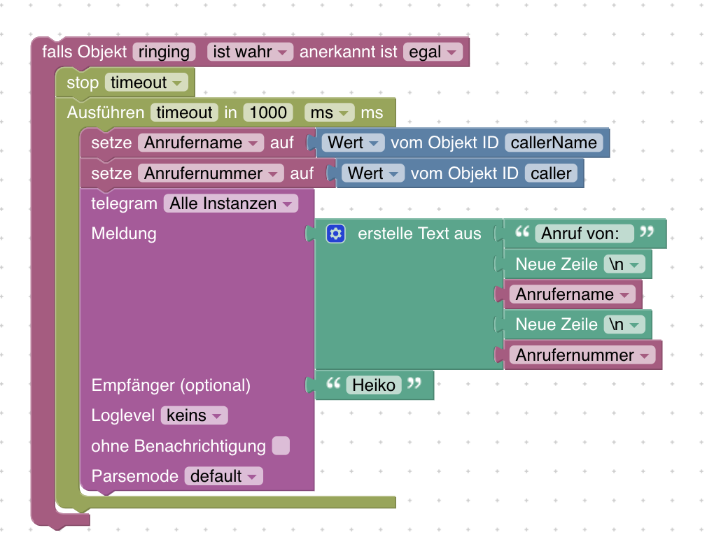

                        fastfoot @invidianer last edited by
                        @invidianer das on call states schaltet zu spät auf ring, deshalb funktioniert es nicht(gerade selbst getestet). Lass das Falls... also einfach weg. Den timeout benötigst du, da die Felder caller und callernumber etwas spät aktualisiert werden.
                            siehe mein Kommentar zum timeout 🙂

                                invidianer @fastfoot last edited by
                                @fastfoot
                                Danke!! Das probiere ich morgen mal aus (damit ich hier niemanden wecke) 😉
                                Eines aber noch: Das Setzen der beiden Variablen auf "null" wird vermutlich gar nicht funktionieren, weil es keinen Trigger hat? Ich meine, das Skript fängt erst nach dem "falls Objekt ringing ..." an, richtig? (Davon mal abgesehen, daß es vermutlich nicht nötig ist, die Variablen zu "nullen").

                                      So sieht es nun aus:

                                      • dslraser
                                        dslraser Forum Testing Most Active @invidianer last edited by
                                        @invidianer
                                        das hier geht schon mal

                                                               <field name="LOG"></field>
                                                               <value name="MESSAGE">
                                                                 <shadow type="text" id="{/~)c~0#,A.Nu$:MzLI*">
                                                                   <field name="TEXT">Anruf!</field>
                                                                 <block type="text_join" id="`Bjmro*/-P=bq9X;4`1_">
                                                                   <mutation items="5"></mutation>
                                                                   <value name="ADD0">
                                                                     <block type="text" id="wHFLh2T;(kx$L=^Vv|pj">
                                                                       <field name="TEXT">Anruf von:  </field>
                                                                   <value name="ADD1">
                                                                     <block type="text_newline" id="nW@r,K#(nl+9R`OS}*0^">
                                                                       <field name="Type">\n</field>
                                                                   <value name="ADD2">
                                                                     <block type="variables_get" id="g.///^qK@vgkx.)$Z*$p">
                                                                       <field name="VAR" id="PO_Er88JZ#r/k,)=_|+W">Anrufername</field>
                                                                   <value name="ADD3">
                                                                     <block type="text_newline" id="H]^^(+|_g`}C7ZD@BGHi">
                                                                   <value name="ADD4">
                                                                     <block type="variables_get" id=".0trD(7la{`G]VTza=Jp">
                                                                       <field name="VAR" id="$Y-WWBt%3A}x?lw-o?wN">Anrufernummer</field>
                                                               <value name="USERNAME">
                                                                 <block type="text" id="[1ahqJNVhGK8`9f5!CX4">
                                                                   <field name="TEXT">Heiko</field>

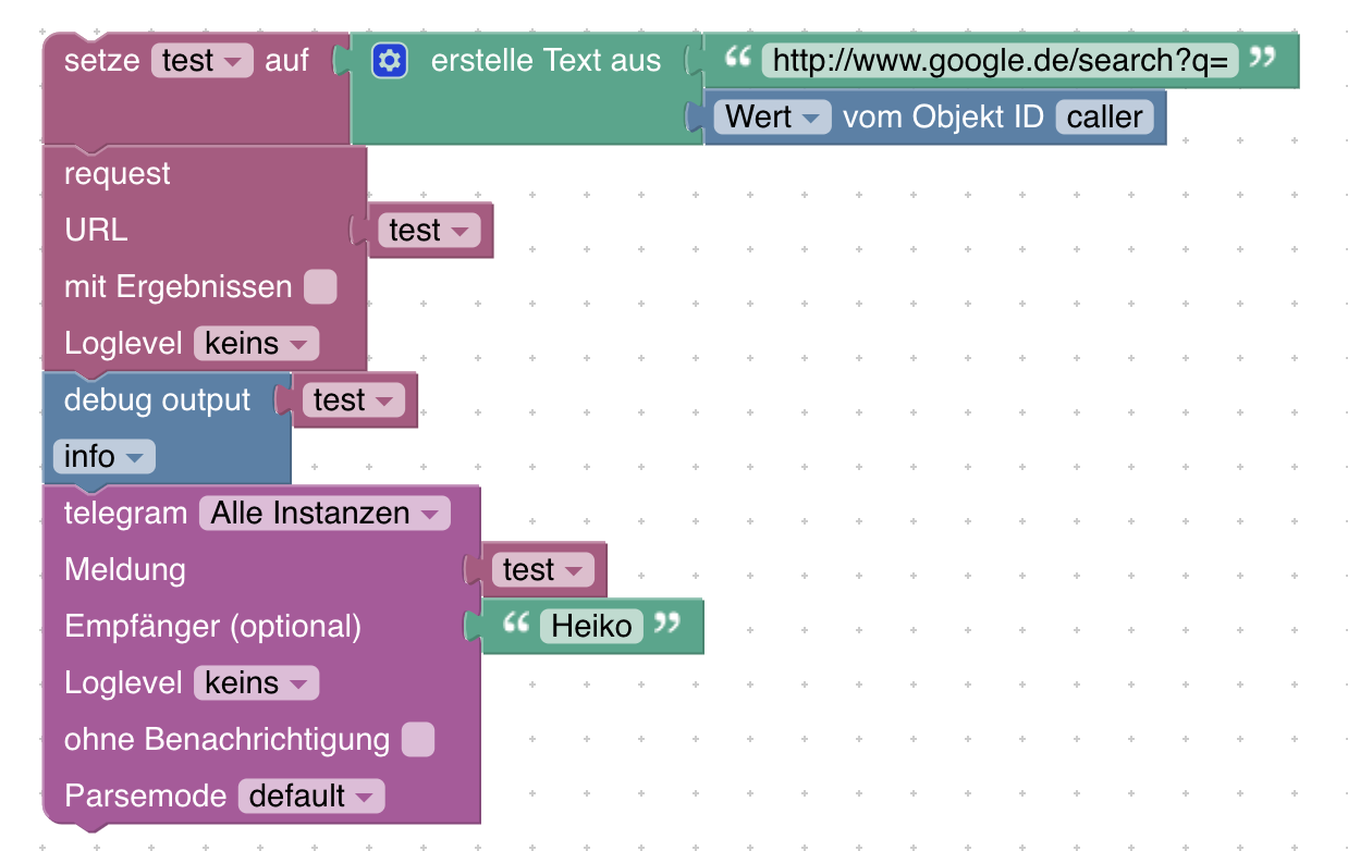

                                          ich habe deine 2te Version genommen und noch einen Versand eines Bildes eingebaut. Dazu muss allerdings der Web-Adapter installiert sein und laufen

                                          I dslraser 3 Replies Last reply Reply Quote 1
                                          • I
                                            invidianer @dslraser last edited by
                                            @dslraser
                                            Cool, danke!
                                            Wie hast Du es denn hinbekommen, daß das "falls Objekt ringing ist wahr" in EINER Zeile steht? Und warum wird der Timer beendet, bevor er startet?
