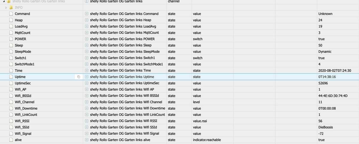

      Ich möchte gern einen shelly 1 tasmota für die Steuerung meines Jarolift-Funkrollladen nutzen. Dieser Rollladen hat nur die Möglichkeit, einen Taster anzuschließen. Der Shelly ist montiert und funktioniert auch, aber ich bekomme die Sache mit der Tastersteuerung nicht hin. So sehen die Datenpunkte aus:
      In meinem Verständnis eines Tasters müsste er sich doch so steuern lassen, dass er kurz auf true und dann wieder auf false stellt. Das bekomme ich aber in blockly nicht hin. Welchen DP steuere ich denn da an? Power? Der bleibt dann entsprechend bspw. auf true stehen. Ich könnte natürlich manuell nach bspw 100ms wieder aufmachen, das ist das die Lösung?

        @chrbo80 Hallo, habe nochmal den morgen gegooglet und folgendes über die Konsole des shellys eingestellt
        SwitchMode 3
        pulsetime 1
        Damit habe ich jetzt den Taster, indem ich den DP Power auf true setze und er innerhalb 100ms wieder auf false umspringt. Falls es noch jemanden gibt, der das so umsetzen will, wäre das meine Lösung...
