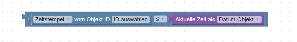

        Hier mal ein Ansatz:
        Novalis 1 Reply Last reply Reply Quote 1
        • Novalis
          Novalis @metaxa last edited by Novalis
          @metaxa

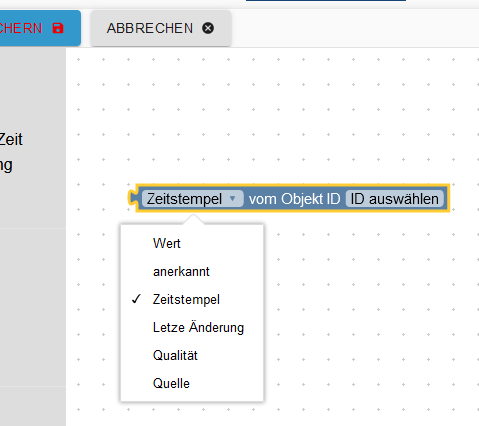

          Ok und wie weiter? Es musste dann ja sozusagen lauten: "wenn Zeitstempel <= 15 min von aktueller Zeit, dann..."
          Ich schätze so oder?
          Ist "Datum-Objekt" die richtige Auswahl?

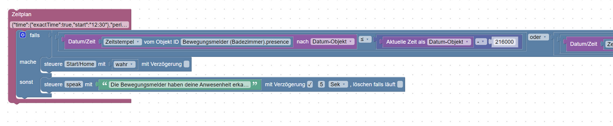

            Das müsste es jetzt doch eigentlich sein oder?
            Timestamp und aktuelle Uhrzeit als Linuxzeit. Dann minus 216000 für 216000ms bzw. 3600sek bzw. 60 min. Wenn der Zeitstempel der letzten Bewegungserfassung nun kleiner ist als die aktuelle Zeit minus 60 Minuten ist, sollte gesaugt werden. Mal gucken, ob das morgen funktioniert.
              paul53 @Novalis last edited by paul53
              @Novalis sagte:
              60 Minuten sind 3600000 ms.
              • Novalis
                Novalis @paul53 last edited by Novalis
                @paul53 sagte in Timestamp in Skript mit aktueller Zeit vergleichen:
                @Novalis sagte:
                Hehe, ja Mathe war schon immer mein Lieblingsfach in der Schule ... 😧
                Sicher, dass es "größer" sein muss? Ich hatte das Ganze ja jetzt umgedreht. Also wenn der Zeitstempel kleiner ist als die aktuelle Uhrzeit - 60 Minuten, dann darf er lossaugen. Das ist doch korrekt oder nicht? Dann hat sich ja mind. 60 Minunten niemand in der Wohnung bewegt.
                  @Novalis sagte:
                  Ja, es soll ja gesaugt werden, wenn lange keine Bewegung war (Habe meine Irrtum korrigiert).
                  • Novalis
                    @Novalis sagte:
                    Ja, es soll ja gesaugt werden, wenn lange keine Bewegung war.
                    Aber dann ist doch kleiner (<) doch richtig? Der Zeitstempel muss kleiner sein als die aktuelle Zeit - 60 min und nicht größer.
                      @Novalis sagte:
                      Ja.
                      • Novalis
                        Alles klar. Ich danke euch. Mal gucken, ob hier morgen gesaugt wurde, wenn ich heim komme. 😊
                        Ergänzung: Funktioniert, wie geplant!
