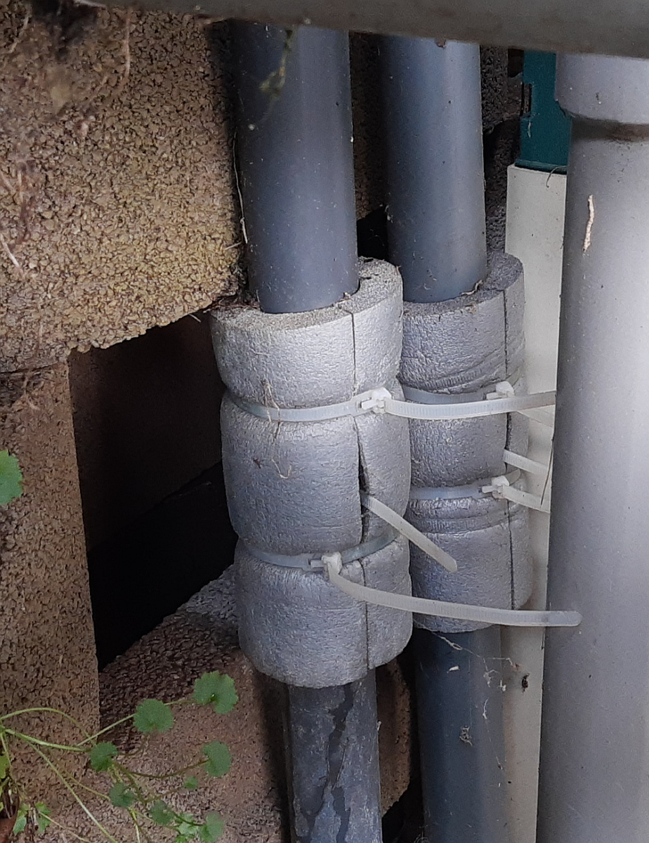

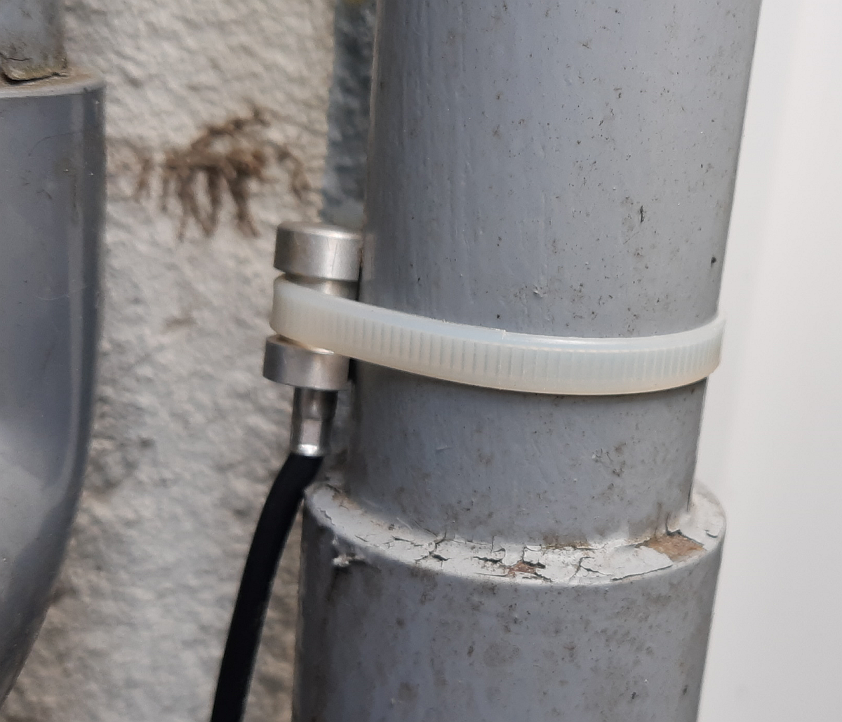

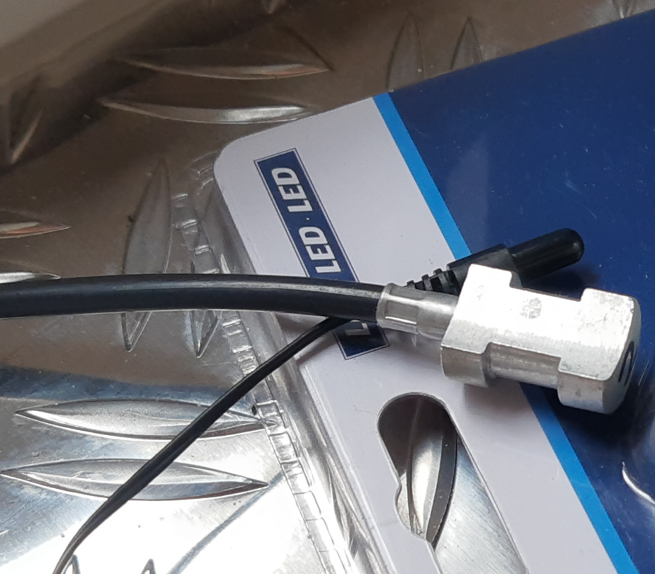

      Also flugs einen Fühler mal schnell an einem Rohr fixiert

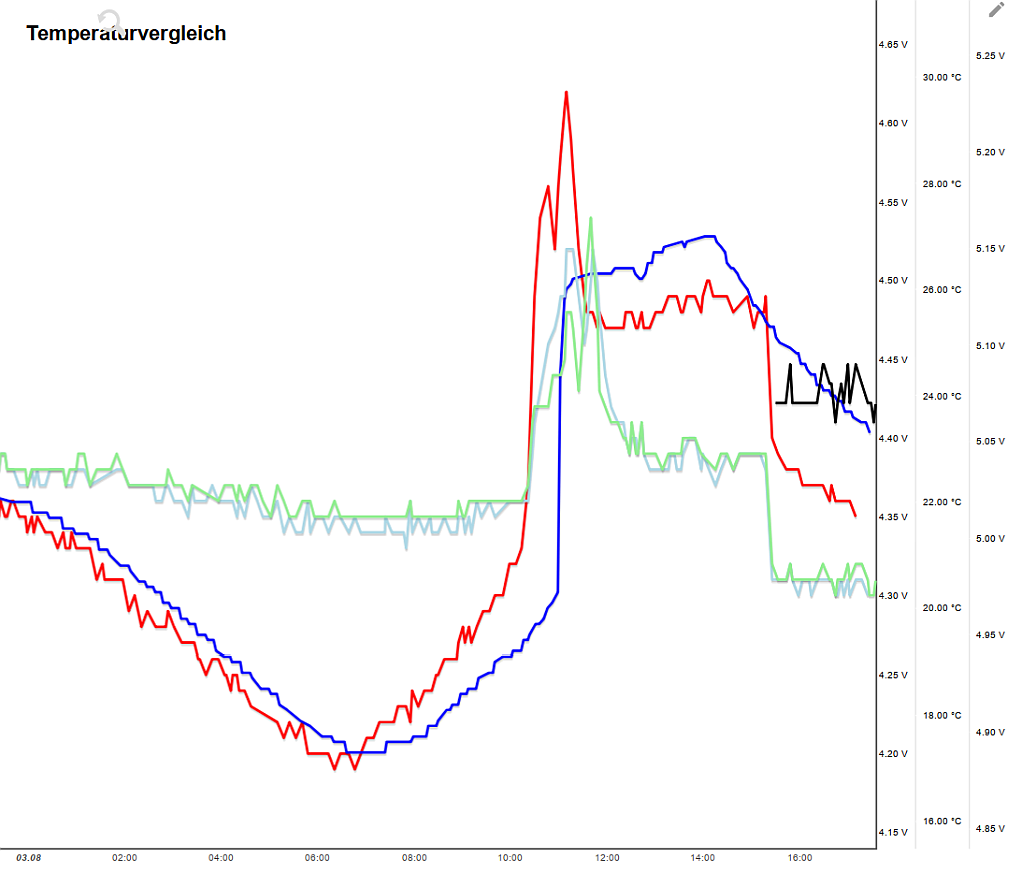

      Doch oh Schreck - was war das:

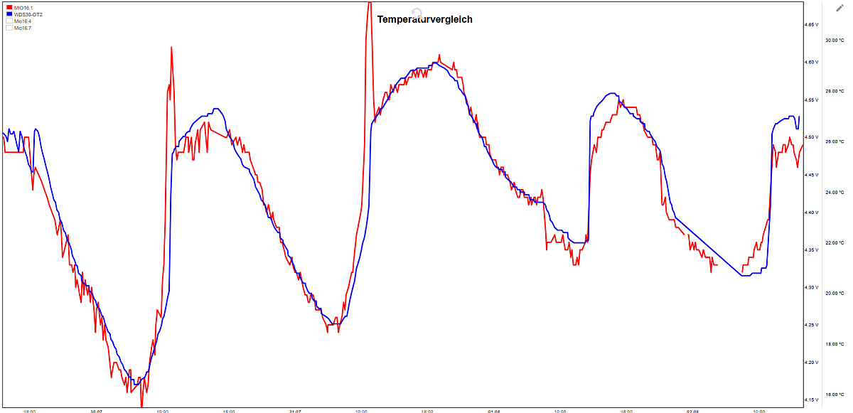

      Die Kurve des Anlegefühlers war extrem unruhig was anscheinend auf die in meinen Augen grottenschlechte Auflösung zurückzuführen ist.
      Dass die Kurven nicht identisch sind, liegt auf jeden Fall an der Position, der fehlenden Isolierung usw.
      Die Differenztemperatursensoren sind im Schatten, währen wohl morgens etwas Sonne auf den Rohranlegefühler fällt.

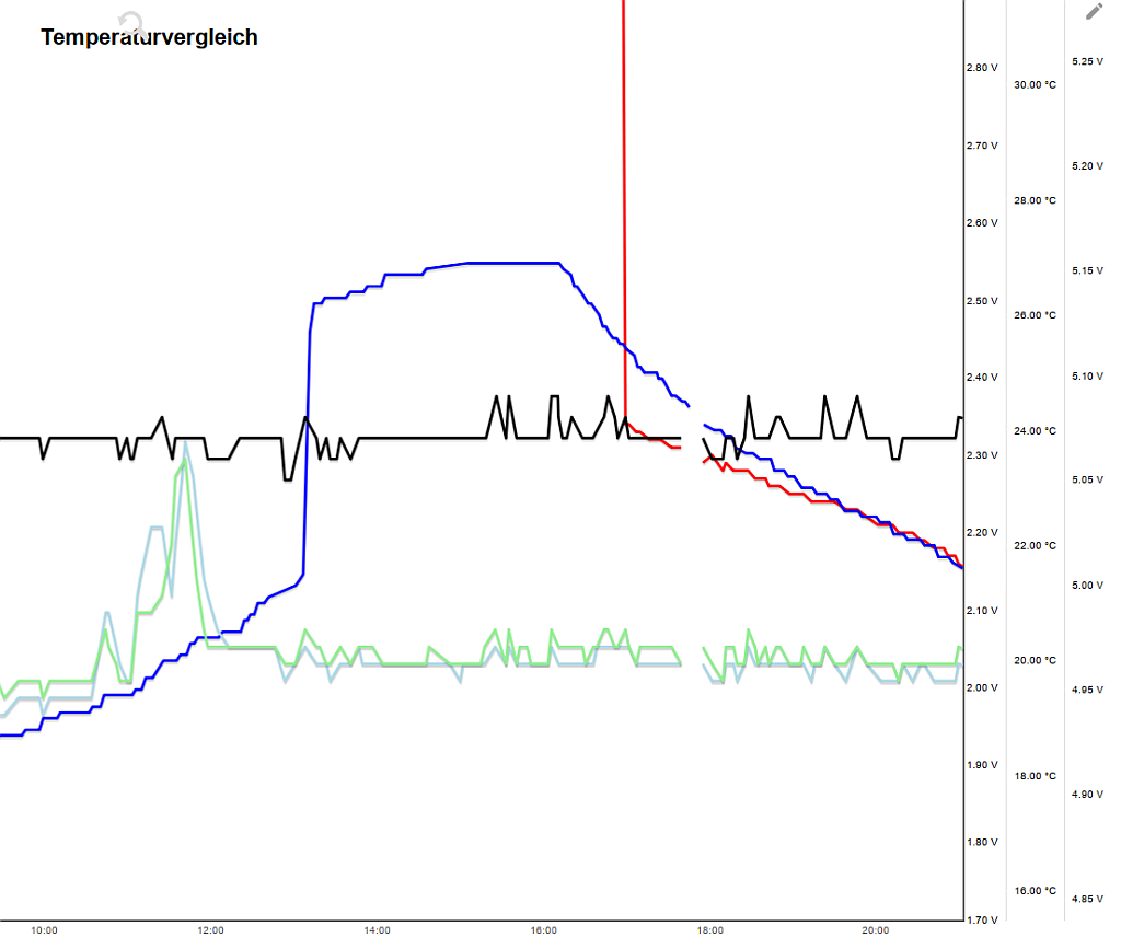

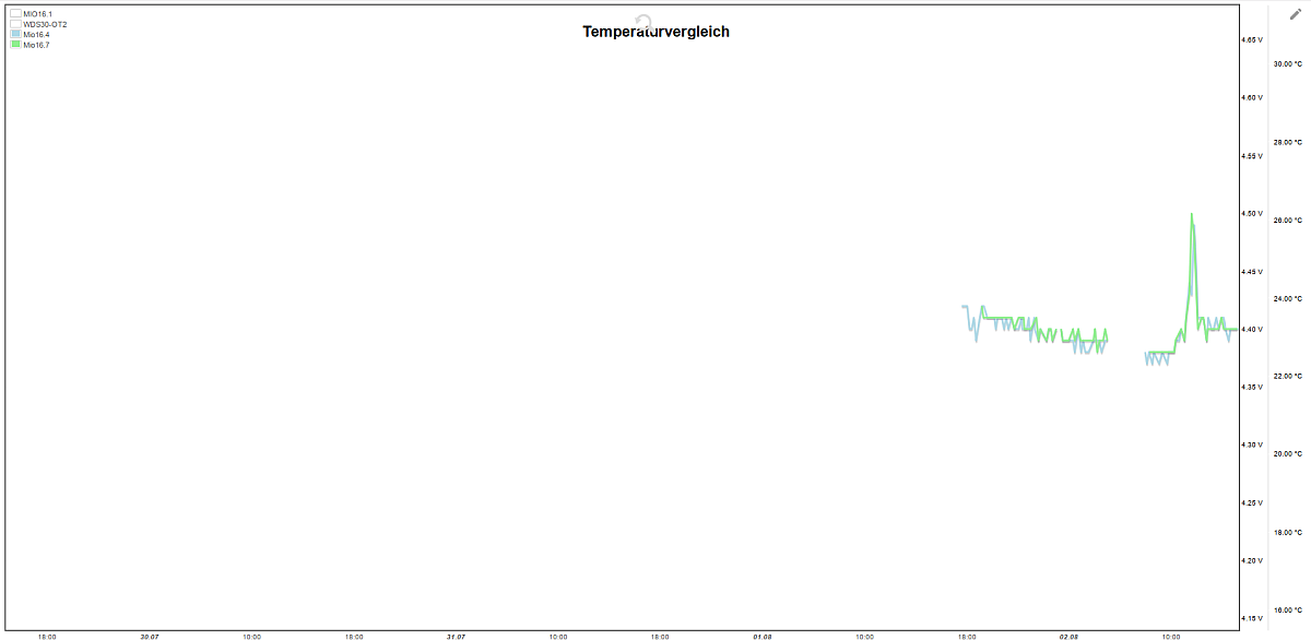

      Um auszuschließen, dass es am Sensor liegt habe ich einen zweiten Rohranlegefühler in der Werkstatt auf die Fensterbank gelegt:
      Aber das sah auch nicht besser aus:
      (und ja - morgens scheint da die Sonne ganz kurz hin 😉 )

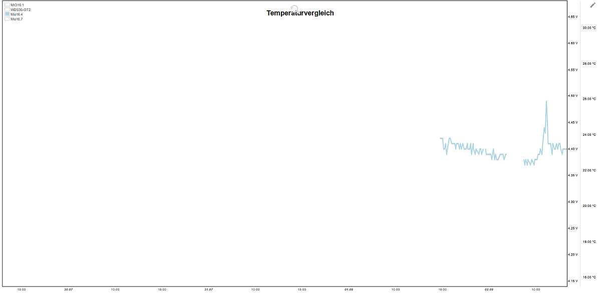

      Gegenprobe: am letzten analogen Eingang dann noch einen Standard NTC10k von ELV angeschlossen, doch auch das sieht nicht besser aus:
      Die beiden Fühler liegen sehr gut beieinander, das Zittern kommt für mich eindeutig von der geringen Auflösung des MIO Boards.

        paul53 @Homoran last edited by paul53
        @Homoran sagte:
        Laut ELV 12-Bit-Wandler 0 - 12 V: Auflösung 3 mV.
        Sind die NTC zwischen +5 V und Analog-Eingang geschaltet ?

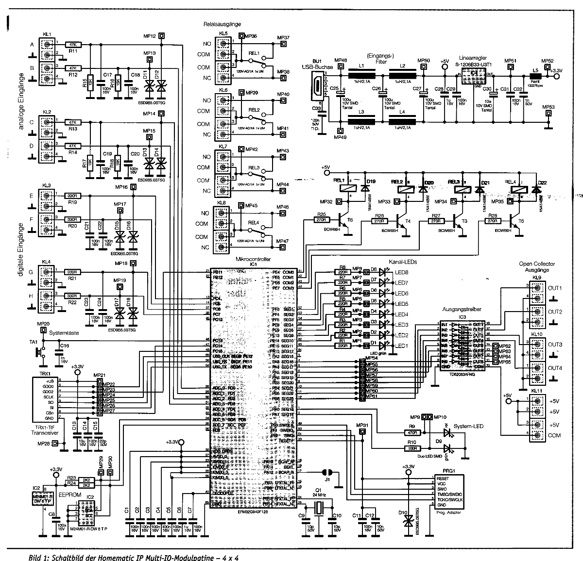

            Schalte einen Widerstand 10 ... 15 kOhm und einen Elko parallel zum Eingang. Die Temperatur muss dann natürlich anders berechnet werden.
            Wie hoch ist der Eingangswiderstand der AI ?

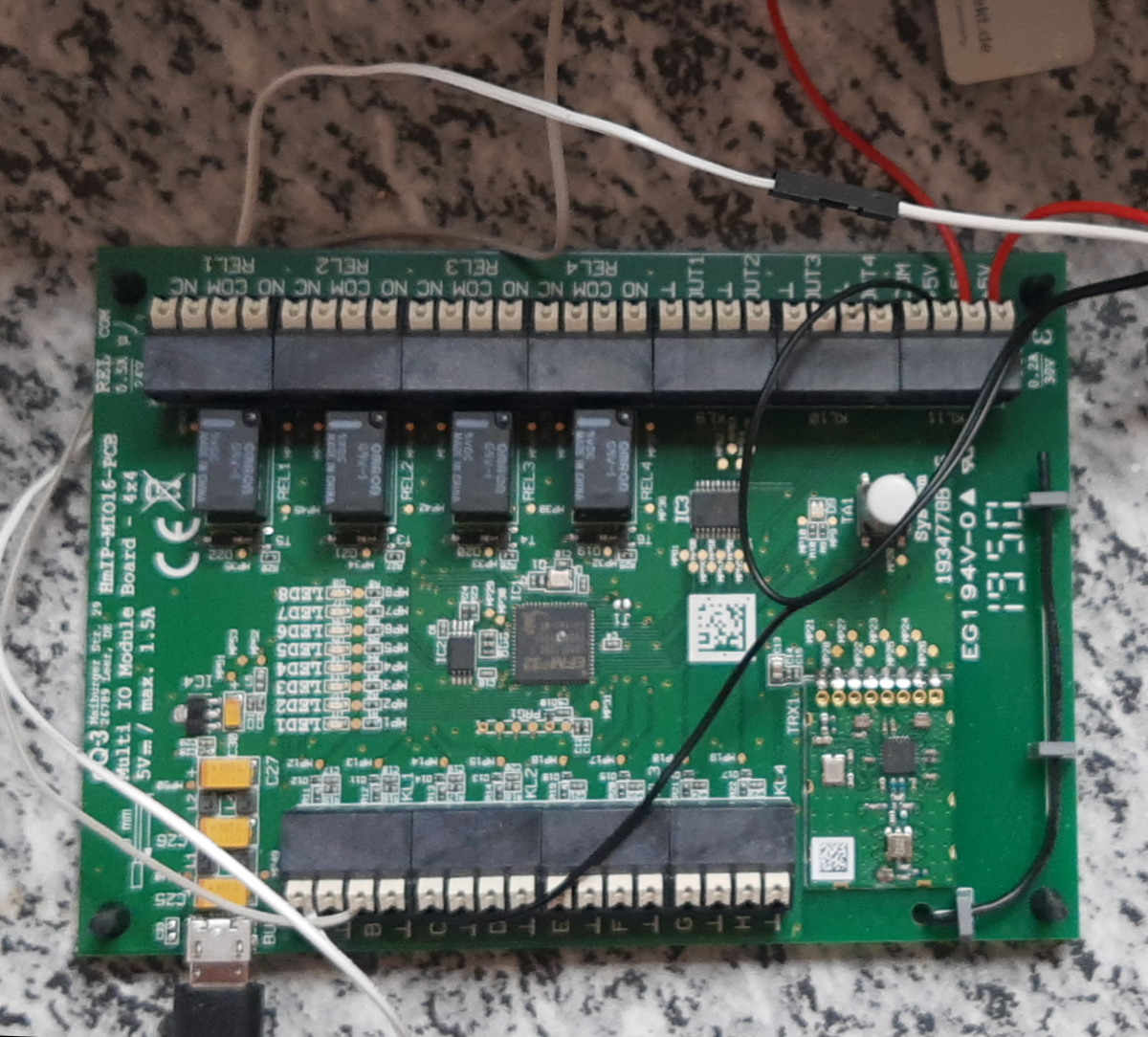

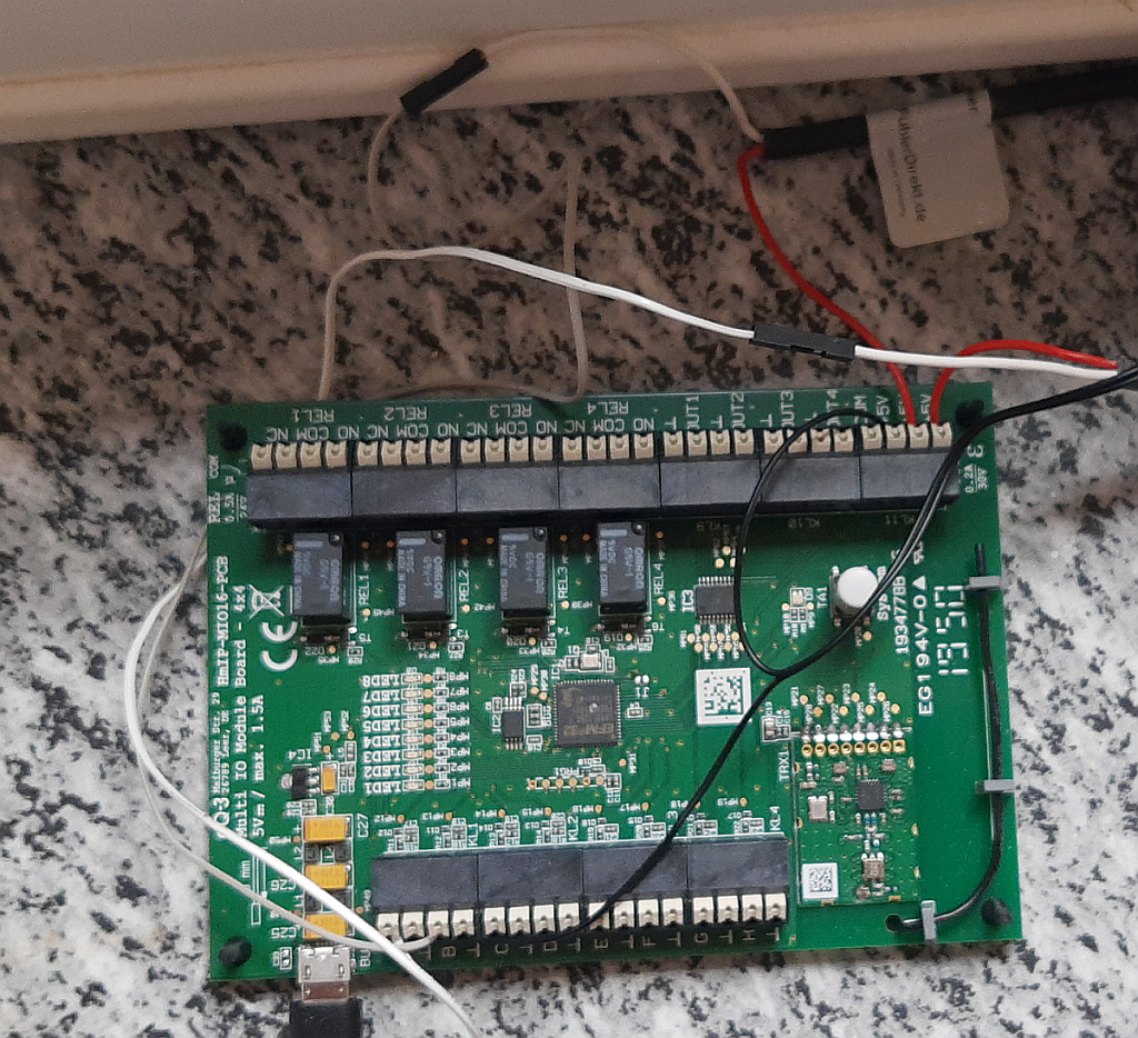

              Hier nochmal die Verdrahtung:
              5V Ausgang des Boards -> rot -> NTC -> weiß -> Analoger Eingang

              Die Größe der Schwankung (rote Linie) im Vergleich der blauen Linie des WDS30 ist nur ein hundertstel Volt!
              feiner geht nicht aufzulösen

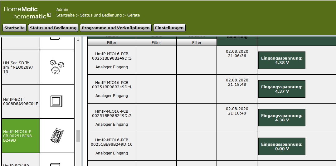

                Muss heute abend noch mal in der CCU nachsehen - jetzt ruft die Familie

                        Habe gerade in der CCU nachgeshen.
                        Da werden auch nur 2 Stellen nach dem Komma angegeben:
                        Selbst wenn der Wandler eine Auflösung von 3mV hat werden dann nur +/- 10mV ausgegeben.
                        das wäre das was du auch vermutest:

                            @paul53 sagte in Probleme mit Homematic IP Multi I/O 16 Board:
                            Die Bauanleitung muss ich auch noch suchen 😞

                                    @paul53 Ich habe ein Update:
                                    Die Spannungslinie der über Kanal 10 (Klemme4) gemessenen Versorgungsspannung (schwarz) blieb leider nicht stabil
                                    Allerdings kann ich keine Korrelation zu Kanal 1 (rot) und 4 (hellblau) (Klemme 1 und 2) erkennen, zu Kanal 7 (hellgrün) schon eher.
                                    Die "sichtbaren" Schwankungen müssen also nicht vom Netzteil kommen, sondern können auch vom Wndler sein.

                                      A/D-Wandler haben i.d.R. eine interne stabile Spannungs-Referenz (meist 2,5 V).
