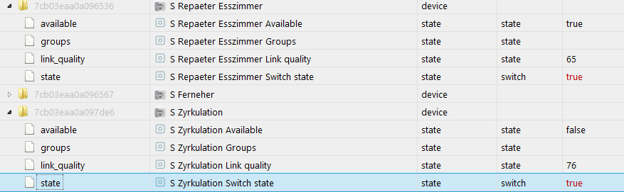

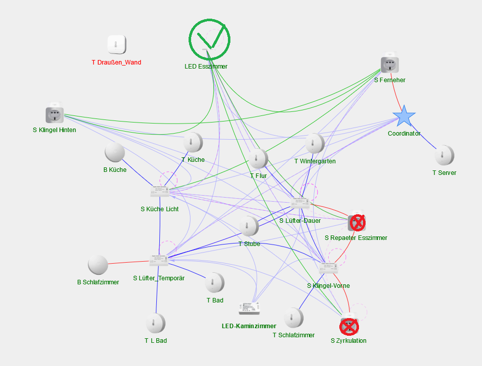

      ich habe in meinem Netzwerk mehrere Osram Steckdosen am laufen, aber 2 bekomme ich nicht in griff.😕
      Das koppeln funktioniert soweit und die Steckdose funktioniert dann auch. D.h. sie funktionieren für einen Tag. Am nächsten Tag sind die dann nicht mehr erreichbar.🤔
      Wenn ich sie dann wieder neu koppel dann funktioniert wieder alles für einen Tag.
      Ich habe bereits versucht den Standort zu welchseln und bei meinem WLAN den Automaschischen Kanalwechsel ausgestellt. WLAN ist auf Kanal 10 und Zigbee auf Kanal 11 (was ja im WLAN unter Kanal 1 sein soll, also keine Interferenzen)
      Ein anderes Gerät (Paulmann RGB Controller "LED-Esszimmer"), das sich im selben Abstand zu wie die Problemsteckdosen zu den nächsten Geräten befindet funktioniert einwandfrei.
      Es geht in den Bildern um die Geräte "S Repaeter Esszimmer" und "S Zyrkulation".
      Jemand ne Idee was das sein könnte?
      Besten Dank

          @M-Siemens welcher coordinator? und welche Firmware

              @M-Siemens poste das LOG vom vom adapter start

                  arteck Developer Most Active @M.Siemens last edited by
                  @M-Siemens sagte in Osram Smart Plug verliert Verbindung:
                  Coordinator firmware version: {"type":"zStack12","meta":{"transportrev":2,"product":0,"majorrel":2,"minorrel":6,"maintrel":3,"revision":20190608}}
                  "revision":20190608
                  das ist die Versionsnummer..ich hatte jetzt gehofft das die eine sehr alte ist ..da wir hier ein Problem hatten aber.. nö
                  sind die klingel vorne und lüfter dauer.. immer am Strom ??
                  ansonsten kannst die GIT version 1.1.3 probieren..ab besser wird mit dem cc2531.. weiss ich nicht
                    M.Siemens @arteck last edited by
                    @arteck Die Geräte sind alle immer am Strom. Ich probier die Version aus.
                    Was meinst du mit "mit dem CC2531 besser wird"? Meinst du den Coordinator tauschen? Ich bin für verbesserungsvorschläge offen.
                    Die Geräte sind ja aber nicht direkt am Coordinator gekoppelt, macht das denn einen unterschied wenn man den Tauscht?
                      @M-Siemens die sind immer am coordinator gekoppelt..oder wass meinst du wie die Geräte gesteuert werden..
                      ja der cc2531 ist nicht der bringer..
                        @arteck Mit nicht direkt gekoppelt meinte ich nur das da ja noch Geräte als Repaeter zwischen sitzen.
                        Was für alternativen zum CC2531 gibts denn, bzw was davon ist besser geeignet?
                          arteck Developer Most Active @M.Siemens last edited by arteck
                          @M-Siemens schau im Marktplatz
