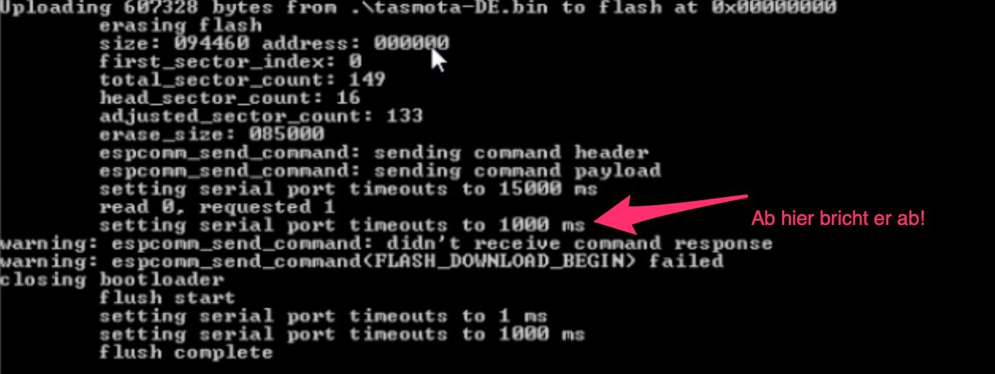

      Der Flashvorgang bricht nach dem Initialisieren ab!

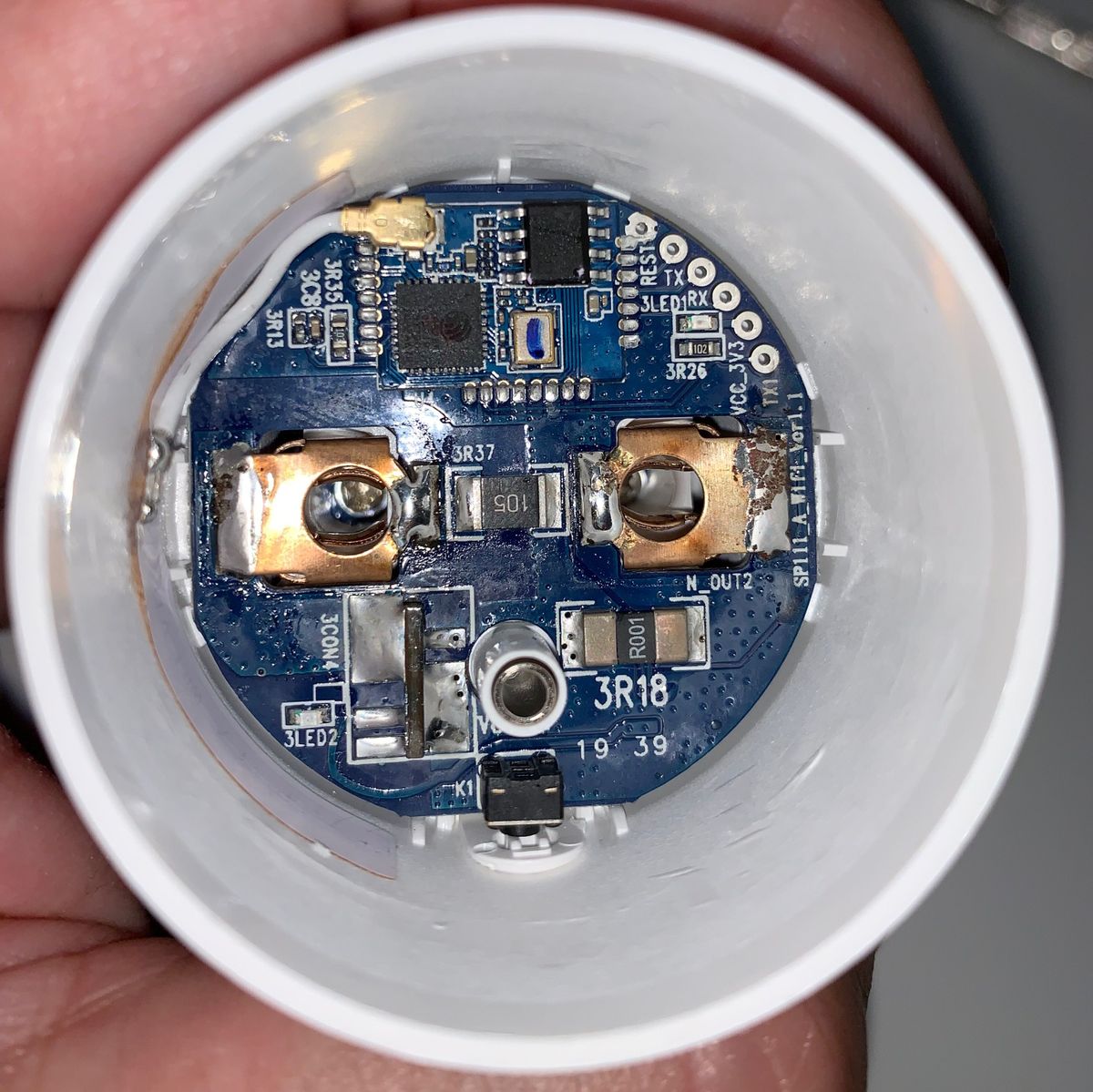

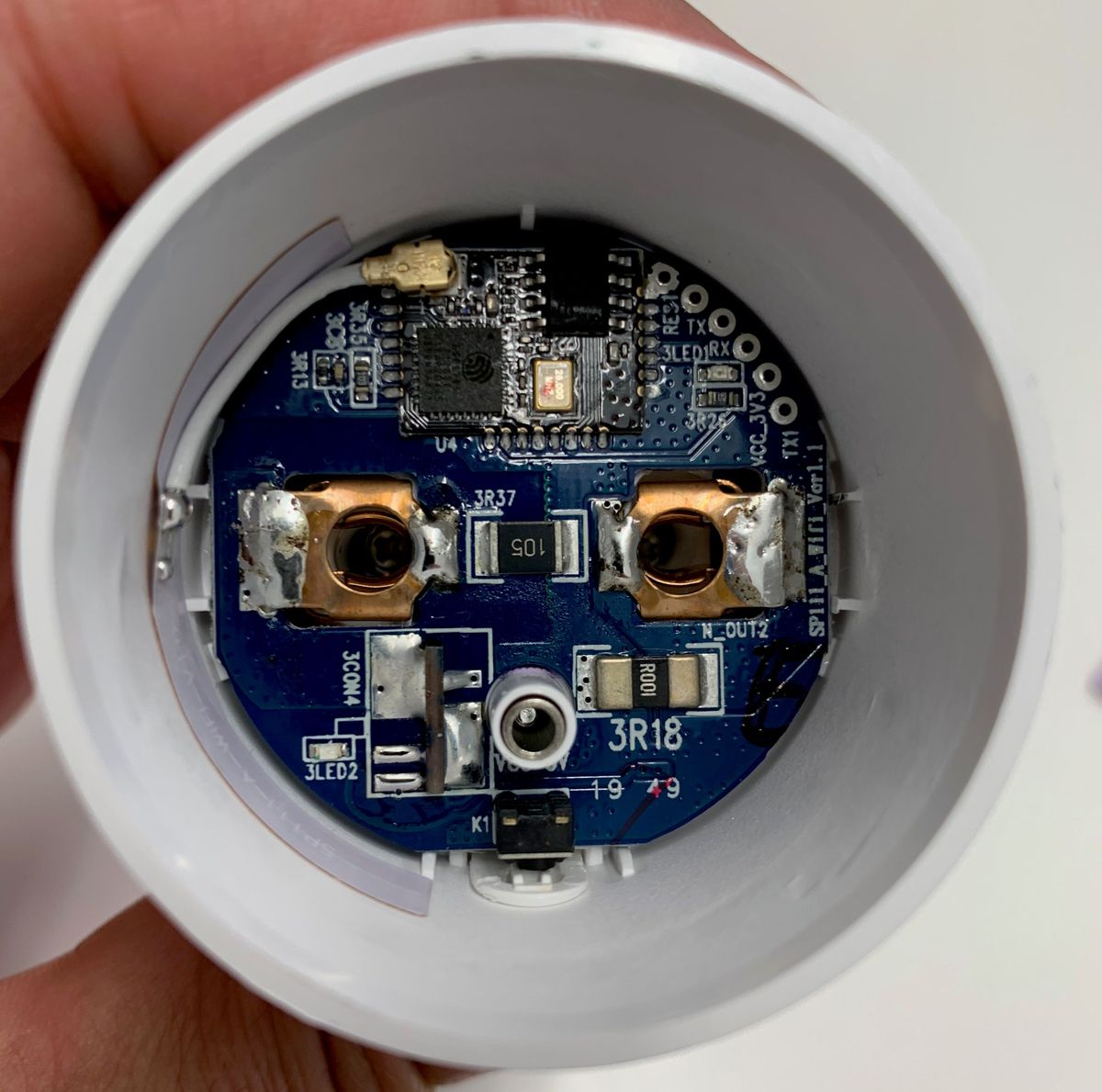

      von "3R18 - 1939" auf "3R18 1949". Hier mal der Screenvergleich:
      Alte/Bisherige Version (Gosund Sp111/Blitzwolf SHP6):
      Neue Version (Gosund Sp111/Blitzwolf SHP6):
      Kann jemand helfen bzw. Kennt jemand hier eine Lösung?

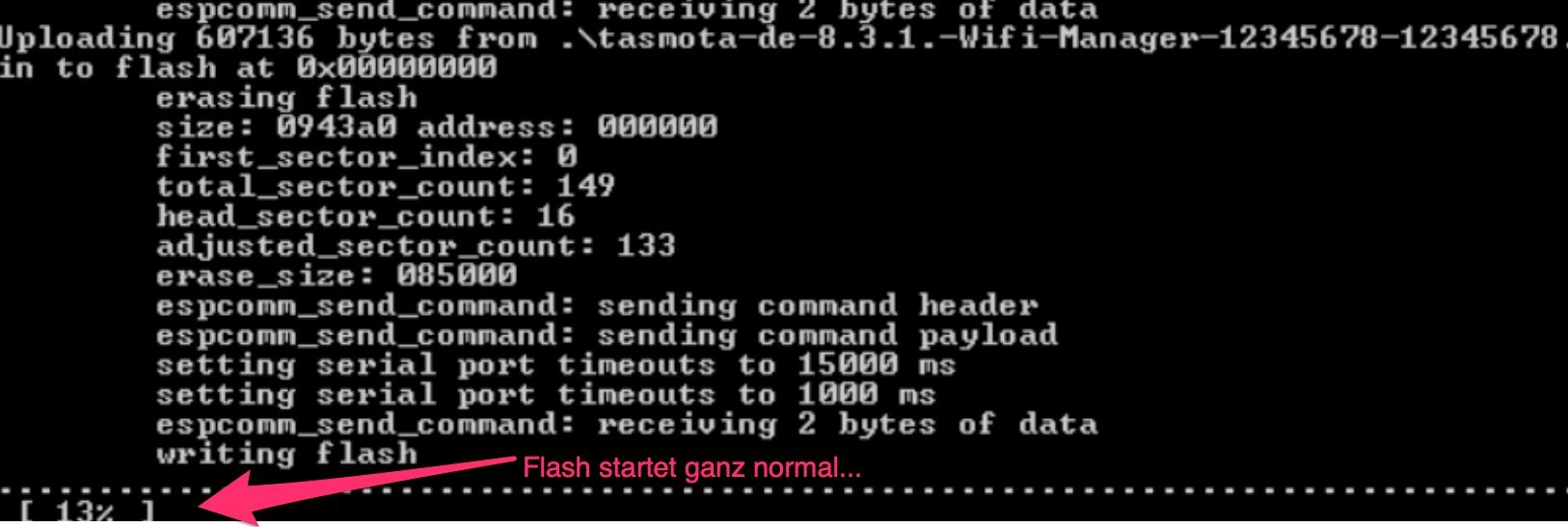

        timeouts to 1000 ms fehlt vor dem Flashen.
        Da wird wohl der Serial Port nicht richtig gesetzt werden.

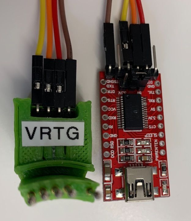

        Die Lötstellen sind ja ne Katastrophe.
        Dachte immer ich löte schlecht 🙂
        Löte mal den in der Mitte nach.

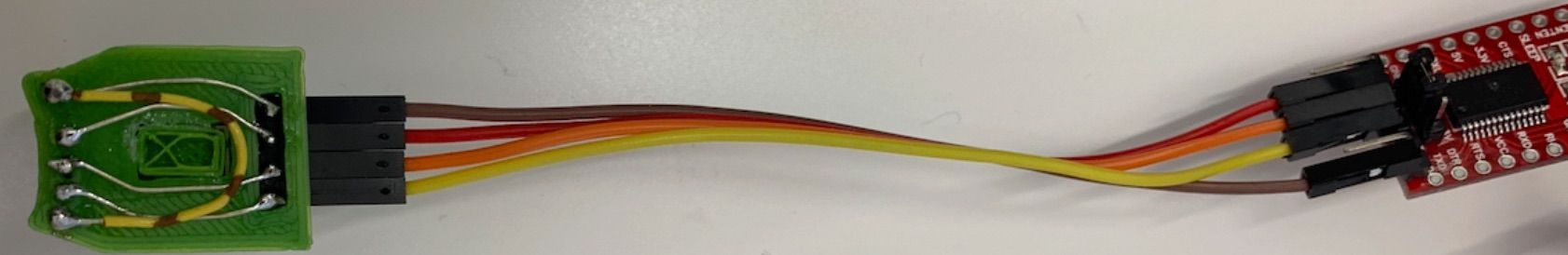

        Der Nachteil deines VRTG ist das alle Pinne gleich hoch seinen müssen.
        Mach das lieber direkt per Kabel und Tesafilm als Befestigung.

          Ab hier bricht das flashen ab. "Alte" Gosund SP111 lassen sich sofort und problemlos flashen. Daher kann es nicht am Flasher liegen...

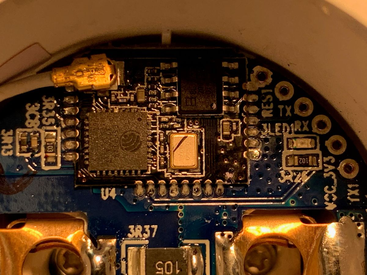

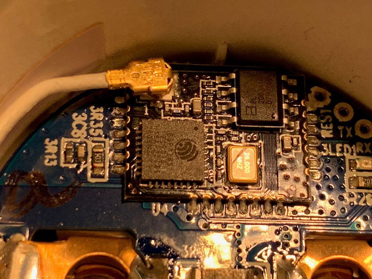

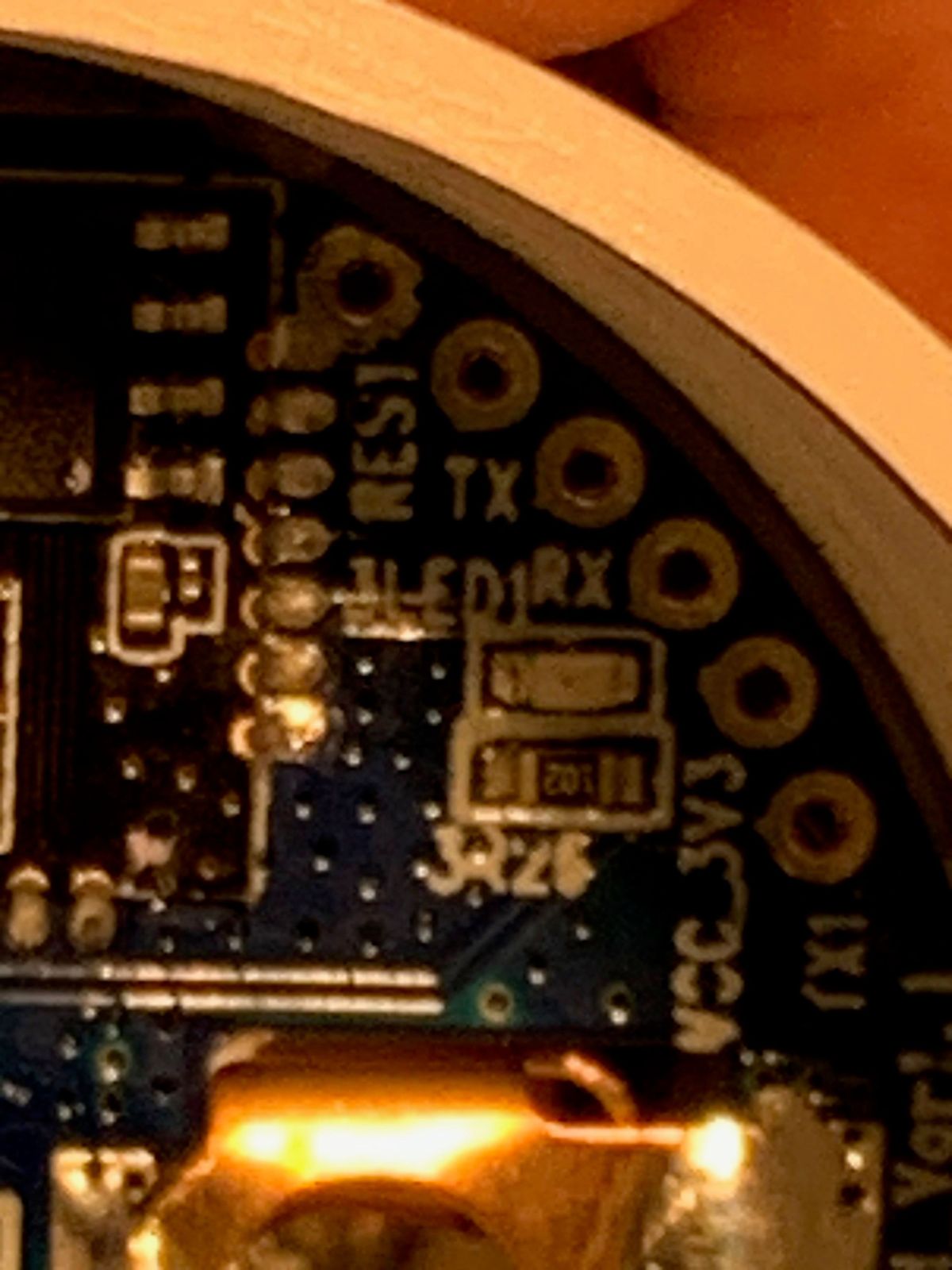

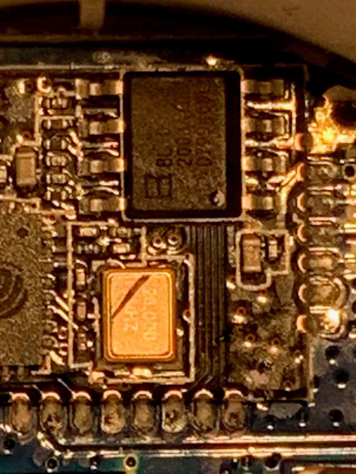

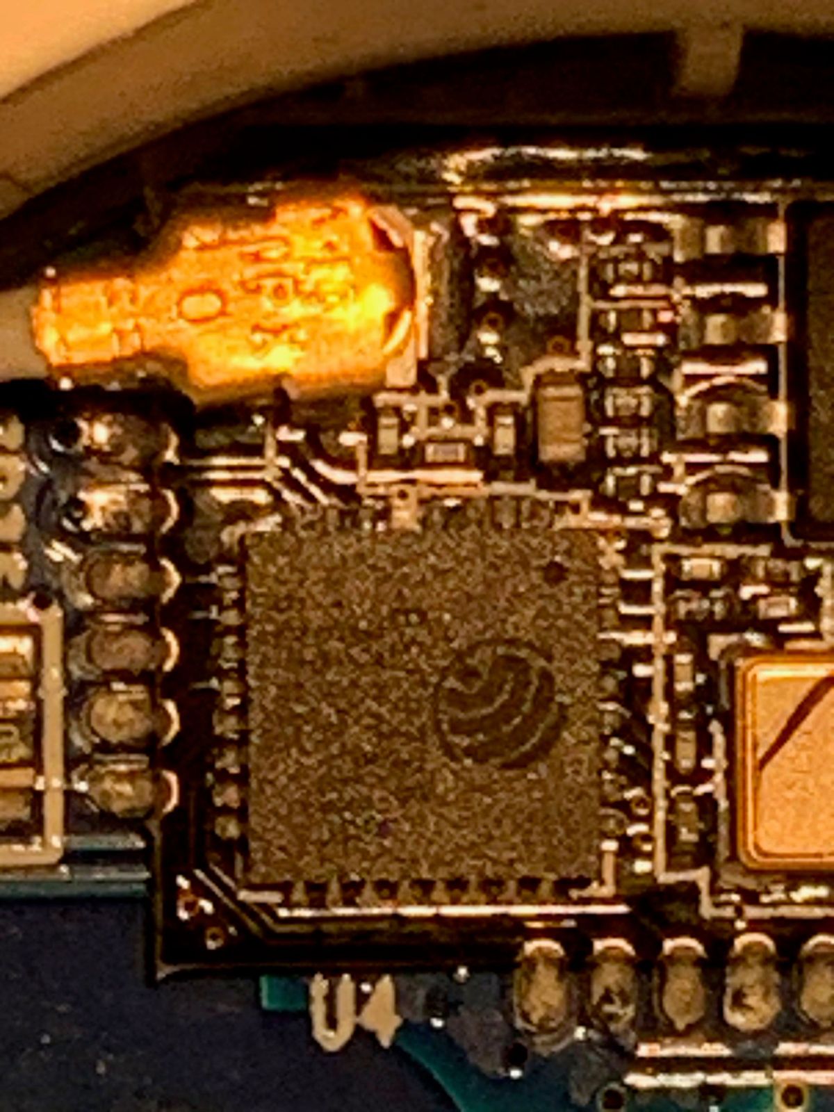

          Nochmal Details von der Platine (Schärfer wird es leider nicht):
          Ralla66 1 Reply Last reply Reply Quote 0

            Das Programm bricht ja ab weil kein Receive kommt, keine Antwort.
            Der Flasher als Hardware vielleicht nicht, probiere ein anderes Flashtool.
            Auch verständlich wenn keine Kommunikation stattfindet kann nicht geflasht werden.
            Wenn das alles nix hilft geh direkt an den ESP, das muß klappen.
