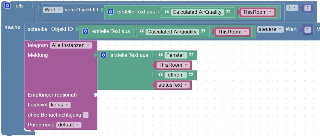

                                                                                                            <block type="get_value" id="f-idB-Fyu5CRR7@^9b4g">
                                                                                                              <field name="OID">javascript.0.Calculated.AirQuality.Badezimmer</field>
                                                                                                            <block type="math_number" id="TmE,Ir%$D83h4IOcnbj/">
                                                                                                              <field name="NUM">1</field>
                                                                                                        <block type="control" id="jXuE%GC]:Ccur`N}i]f#">
                                                                                                            <block type="math_number" id="(WM7:R^~D8]bE;U(!anq">
                                                                                                            <block type="telegram" id="B;oGxx.BGF,chtbZP)M|">
                                                                                                              <field name="LOG"></field>
                                                                                                              <value name="MESSAGE">
                                                                                                                <shadow type="text" id="Wo0HvQ;(Itn]i,h5XS74">
                                                                                                                  <field name="TEXT">Fenster im Badezimmer schliessen. Draußen ist es feuchter...</field>

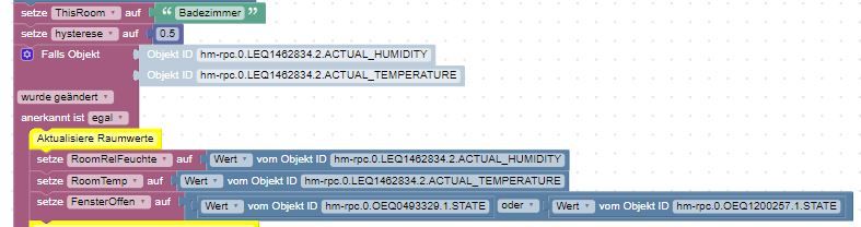

              In Zeile 3-12 steht jeweils <variable id="XXXXXXXXXX">. Das XXXXXXX ist bei allen Scripten, die ich mit "Blöcke exportieren" und "Blöcke importieren" dupliziert habe (1 je Raum) identisch.
              Danke, -MN
                paul53 @Morgennebel last edited by paul53
                @Morgennebel
                Diesen Teil musst Du in jedem Script anpassen, da die IDs Seriennummern enthalten.
                Den Rest kannst Du unverändert kopieren, wenn Du für den Datenpunkt "javascript.0.Calculated.AirQuality.Raumname" andere Blöcke verwendest.
                Tipp: Verwende Alias-Datenpunkte. Dann muss in jedem Script nur noch die Variable ThisRoom und die ID in createState() angepasst werden.
                  Morgennebel @paul53 last edited by
                  Danke, das vereinfacht mein Script erheblich.
                  Jedoch ist meine ursprüngliches Problem leider nicht für mich behoben, ich versuche es nochmal besser zu beschreiben:
                  • Ich habe das Script für Raum 1
                  • Ich habe das gesamte Script als Block exportiert und für Raum 2 importiert
                  • Ich habe die Datenpunkte für die relFeuchte und Temperatur auf Raum 2 angepasst
                  • Ich habe die Datenpunkte "AirQuality" für Raum 2 angepasst
                  Diese Vorgehensweise habe ich für viele Räume wiederholt. In meiner Vorstellung sind die Scripte nicht miteinander verknüpft und laufen unabhängig voneinander.
                  Schaue ich jedoch die Variablen-IDs bei allen Räumen an, so sind die id=""-Strings 100% identisch für alle Räume.
                  Ich beobachte jetzt in meinem Telegram, daß ich mehrere Nachrichten, teilweise widersprüchlich vom selben Raum erhalte - das sollte doch aufgrund der letzten WENN-Abfrage gar nicht funktionieren:

                  Ich sehe im IOBroker Objektmenü auch, dass die Datenpunkte AirQuality neu gesetzt und sofort mit einem anderen Wert ersetzt werden.
                  Daher ist meine wilde These/Vermutung, dass die gleichen IDs der Variablen dazu führen, dass die Scripte nicht unabhängig ausgeführt werden, sondern sich gegenseitig beeinflussen.
                  Von dieser Beobachtung ausgehend war daher meine Frage, ob die Variablen-IDs wirklich gleich sein dürfen/sollten? Wenn nicht, wie ist die empfohlene Vorgehensweise und ein Blockly-Script mit Variablen mehrfach für verschiedene Räume auszurollen?
                  Danke, -MN
                    @Morgennebel sagte:
                    Du meinst Variablen-Bezeichner ? Nur Objekte in ioBroker haben IDs.
                    Es dürfen in jedem Skript wieder die gleichen Variablen-Bezeichner verwendet werden, da der Gültigkeitsbereich von Variablen auf das Skript beschränkt ist. Oder hast Du etwa die Skripte unter der Gruppe "global" erstellt ?
                      Danke für Dein Feedback und die Aussage zu den Variablen-Bezeichnern. Das widerlegt meine These und ich setze dies daher erstmal auf gelöst.
                      Nur mein Script läuft jetzt nach dem Umbau nicht mehr - das muss ich mir in Ruhe Morgen nochmal anschauen.
                      Danke, -MN
