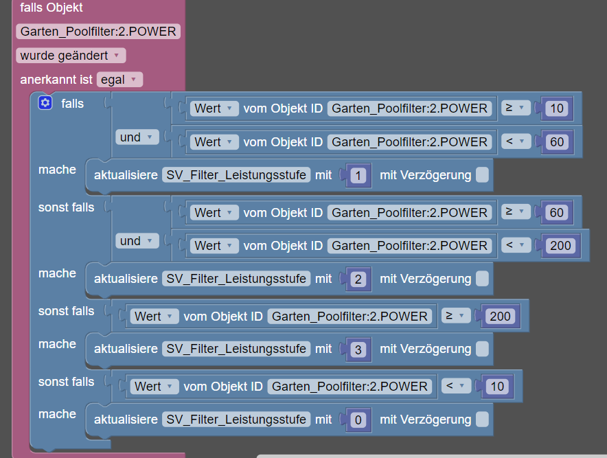

      Hallo Gemeinde,
      eigentlich komme ich mit Blockly problemlos klar, aber hier läuft was nicht richtig.
      Ich habe eine in 3 Stufen leistungsgesteuerte Poolpumpe. Die Stufen wähle ich zur Zeit noch manuell an der Pumpe.
      Das Blockly soll aus der Leistung der Pumpe die jeweilige Leistungsstufe ermitteln. Das funktioniert soweit auch, aber wenn der Schaltaktor die Pumpe ausschaltet und die Leistung auf 0 sinkt wirft das Blockly nicht wie erwartet Stufe 0 aus sondern Stufe 1.
      Kann das wer erklären? Ich nicht.
      • dslraser
        dslraser Forum Testing Most Active @Linedancer last edited by
        @Linedancer
        Vielleicht brauchst Du eine kleine Verzögerung ?
        Bau debug Bausteine ein, dann siehst Du wann was passiert im Log.
          Linedancer last edited by Linedancer
          das war ein klassischer Fehler zwischen Tastatur und Stuhllehne.
          Wenn bei dem Datenpunkt "minimaler Wert =1" steht dann kommt halt sowas raus.
