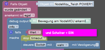

            Jan1 @Segway last edited by Jan1
            @Segway
            teste das mal:
              <variables>
              </variables>
              <block type="on_ext" id="YM.#/9w.1y~Z9?XJhnN5" x="-512" y="-287">
                <value name="OID0">
                  <shadow type="field_oid" id="%jTnyCDn%PgYB{8*.0lt">
                    <field name="oid">sonoff.0.NodeMcu_Teich.POWER1</field>
                  <block type="debug" id="1Dl(1ls]6*GT7qVXh:R{">
                    <value name="TEXT">
                      <shadow type="text" id="G!w1Eb8pjY5h2cu2WwG[">
                        <field name="TEXT">Bewegung am NodeMCU erkannt</field>
                      <block type="controls_if" id="f`]_ZnrJPO+/s2gj8/sr">
                          <block type="on_source" id="+N}1g43YNn@(7[(F3}?x">
                          <block type="timeouts_cleartimeout" id="7rw,zduV-62(pcZLAR4;">
                              <block type="control" id="fn32UPV8!EY@LVl@l441">
                                <field name="OID">shelly.0.SHSW-1#F4CFA2D3A5F6#1.Relay0.Switch</field>
                                  <block type="logic_boolean" id="-+1Cq=~e/r9(P2:(wWxW">
                                  <block type="telegram" id="nz:m?9M:5{Ae#O.7xCt0">
                                    <field name="LOG"></field>
                                    <value name="MESSAGE">
                                      <shadow type="text" id="l7ocSs3*W?V)l/EdBQ.!">
                                        <field name="TEXT">Bewegung erkannt</field>
                        <statement name="ELSE">
                          <block type="timeouts_cleartimeout" id="48kyiz7c9o!iu:6.^{Vw">
                              <block type="timeouts_settimeout" id="EWUG;n=f.[20rin0,hE9">
                                <field name="DELAY">5</field>
                                  <block type="control" id="n,cWi0{qY;;2M`YgMX#.">
                                      <block type="logic_boolean" id="/rl|kRWsx3,,oO79(wuR">
            und schau ob der debug Output beim Wechsel kommt
            Segway 1 Reply Last reply Reply Quote 0

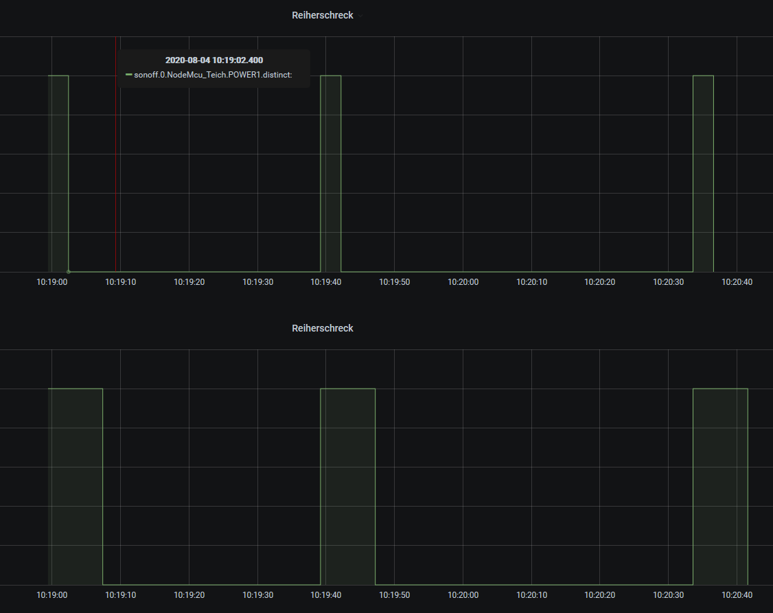

              Mhhh, ich hab nix geändert und es geht nun. Kann es sein, dass beim ersten mal es NICHT geht ?
              Mein Debug terminal unter Skripte schmiss da eine fehlermeldung raus aber nun geht es. Hier mal screenshot: oben Bewegung erkannt und unten Magnetventil auf:

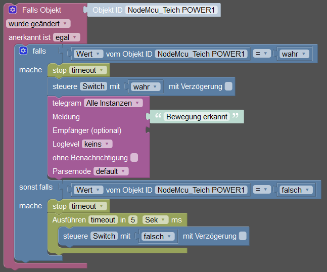

                  Was ist wenn die Bewegung länger als die 5 Sekunden erkannt wird, wo das Magnetventil geöffnet ist ? Muss ich das noch abfangen ?
                  Muss hier die UND Beziehung rein:
                    @Segway
                    Da muss Dich ran tasten. Ich kenne den BWM nicht und weiß deshalb nicht wie der reagiert. Da kann man noch viel durch ne zusätzliche UND Verknüpfung abfangen. Das schaffst aber auch alleine 🙂
