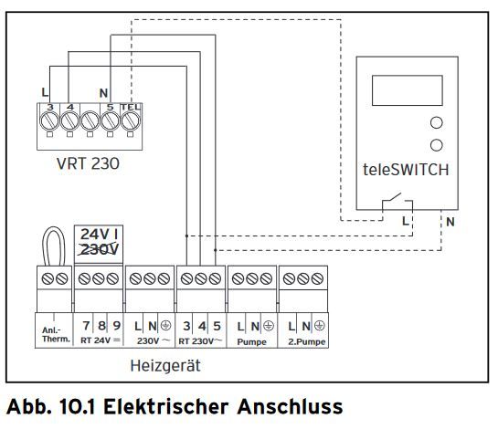

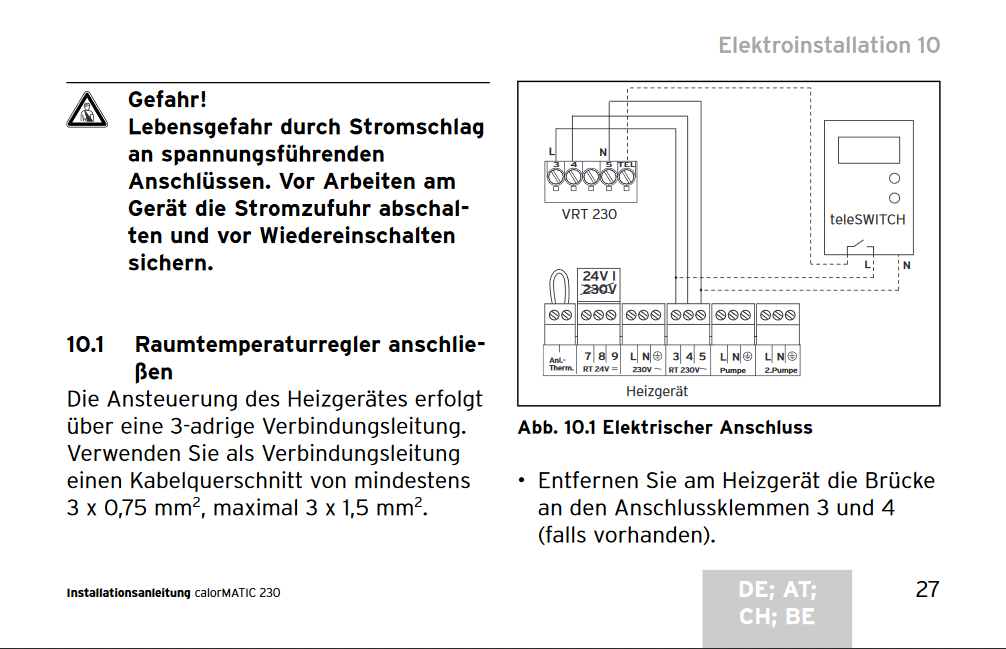

      ich besitze in meinem Altbau im Esszimmer ein vaillant calormatic 230 Wandthermostat.
      Dieses steuert über die 3 angeschlossenen Adern die Pumpe der Heizung.
      Gibt es eine Möglichkeit dieses Thermostat ohne große Umbauten smart zu machen?
      Vieleicht hat ja jemand Erfahrungen damit.
      Im Grunde ist es ja nur ein Einschalten der Pumpe bei Unterschreitung der Raumthemperatur und ein Abschalten bei Erreichung dieser.

        @Fridolin01 sagte in Vaillant calormatic 230 smart machen:
        Dieses wird allerdings schwierig werden, da das vaillant calormatic 230 ja der Master ist.
        Richtig .
        Es ist ein reiner RT ....... Temperatur erreicht ... schalte aus.
        Kenne deine System nicht ... was du alles Steuern kannst .
        Beispiel :
        HMIP Wandthermotat
        FLOUREON
        tado° Smart Thermostat
        oder per Schaltaktor die Regelung erstellen, mit einem normalen RT per iobroker ..
        HomeMatic Funk-Wandthermostat
        und dann in der Therme :
        Beispiel:
        Shelly 1
        HM Schaltaktor

            ich würde zunächst mein jetziges Wandthermostat per Wlan Schalter smart machen.
            Ich werte jeden Raum per Xiaomi Sensor aus sprich die aktuelle Raumthemperatur steht als DP zur Verfügung.
            Nun möchte ich einen Wifi Schalter parallel zum jetzigen Thermostat anklemmen.
            Plan wäre mit dem Schalter wie jetzt auch bei erreichen der Raumthemperatur aus zu schalten.(Schritt 1)
            Bei unterschreiten eben wieder einzuschalten.
            Welcher Wifi Schalter wäre besonders klein und hier nutzbar? Schelly?
