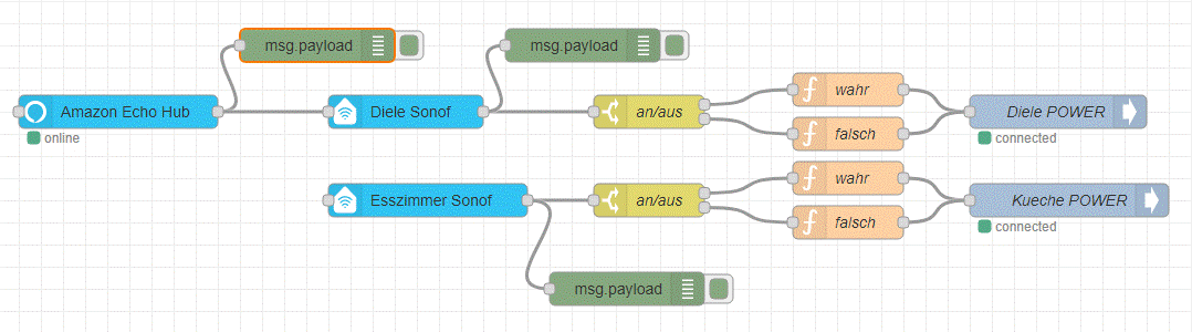

      lg
      • mickym
        mickym Most Active @Oskar last edited by
        @Oskar nee den blauen Esszimmer Sonof mit dem Hub verbinden - und die Debug Node nur mit dem Esszimmer

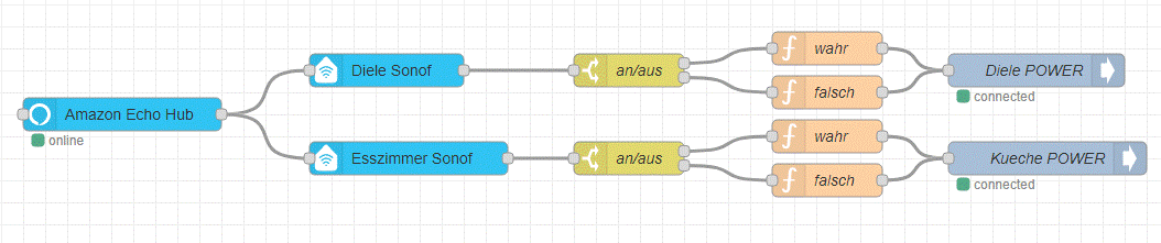

          Oskar @mickym last edited by
          @mickym
          lg
          • mickym
            @Oskar Ja so passt es. Aber auf der Alexa Webseite müssen die beiden Geräte auftauchen.

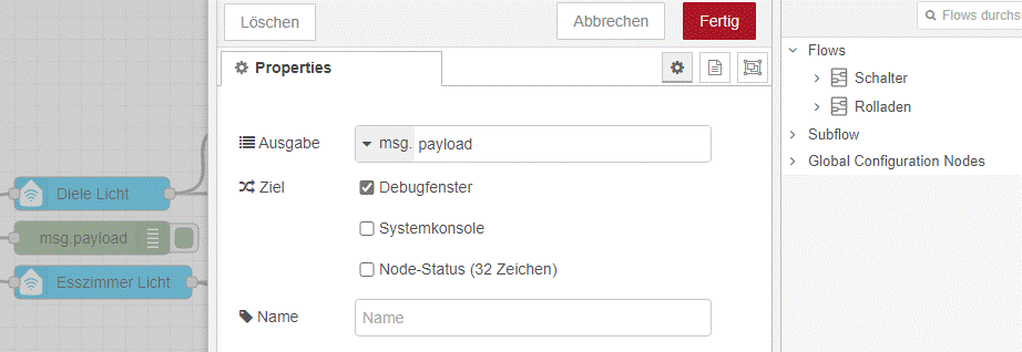

                              @mickym
                              hallo, hast du dieses Fenster gemeint?
                              lg Oskar
                              • mickym
                                @Oskar Nein - nicht den Debug Node aufmachen - sondern rechts das Debug Fenster - ob da was ankommt.
