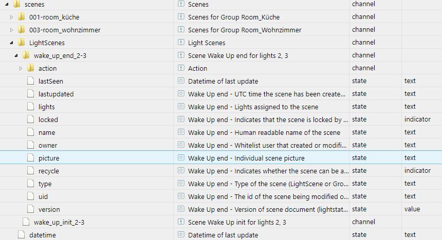

      wo finde ich im "Hue extended" adapter die Möglichkeit, die "Natürlich aufwachen"/Wake-Up-Timer anzusteuern (ein/aus), um diese in ein Skript einzubauen?
      LG, Novalis
        MCU @Novalis last edited by MCU
        @Novalis
        sieht man unter scenes\LightScenes
        Man erkennt aber nicht die eingestellt Zeit. Hab es noch nicht genutzt. Aufwachroutine erstellen und danach einmal wieder ausschalten, dann werden die DP in Abhängigkeit von den Lampen erzeugt. Mal ein wenig probieren.

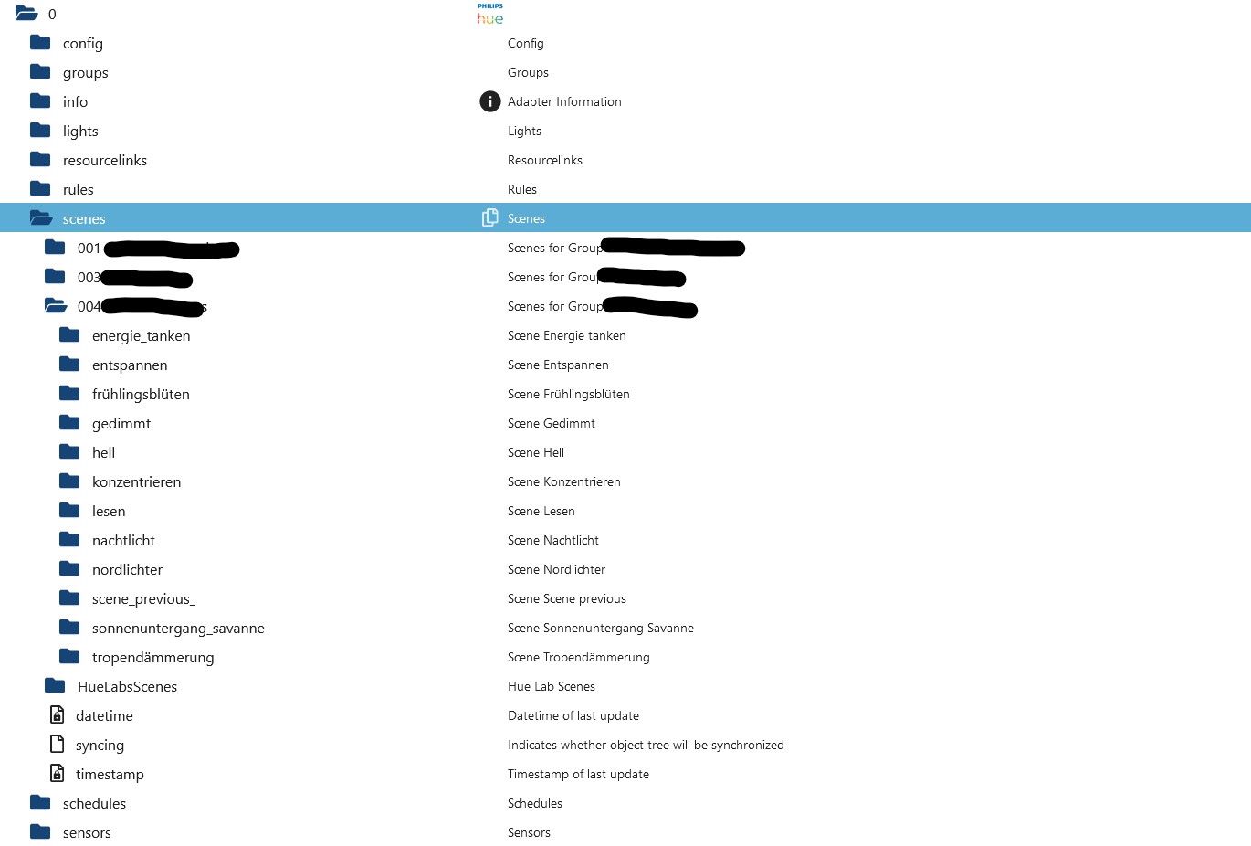

            ich finde in den Datenpunkten des HUE extrended Adapter leider den Datenpunkt für das Aufwachlicht nicht?!
            Muss diese Szene erst einmal gestartet werden (bei mir im Moment noch über den Zeitplan in der HUE App (iPhone)
            Danke und Gruß
            Peter
              MCU @Schtallone last edited by
              @schtallone Was ist denn da drin?
                Schtallone @MCU last edited by Schtallone
                @mcu
                Ein Colorloop den ich mal ausprobiert habe...
                Vielleicht muss ich ja die Szenen in der App erst einmal neu erstellen?! Es handelt sich ja im Moment im bereits erstellte Szenen.

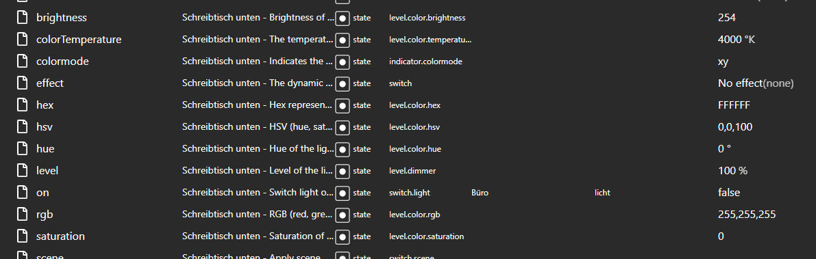

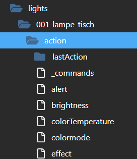

                  @mcu Mal eine Frage: Welcher Datenpunkt unter Hue Extender steuert denn die Farbe der Lampe?
                    MCU @Damrak2022 last edited by MCU
                    @damrak2022 Es gibt einige:
                    Damrak2022 1 Reply Last reply Reply Quote 0
                    • Damrak2022
                      Damrak2022 @MCU last edited by
                      @mcu Also ich habe mittlerweile fast alle durch, aber erfolglos.

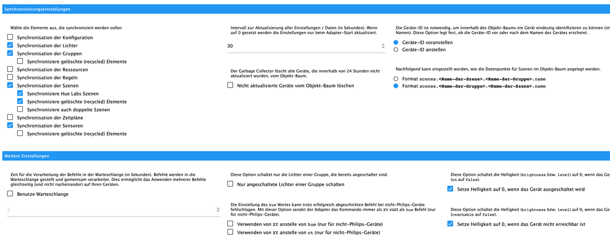

                      Oder ist eventuell mein Adapter falsch konfiguriert?
                      Wenn ich im Dashboard die Farbe ändere, passiert an der Lampe nichts.

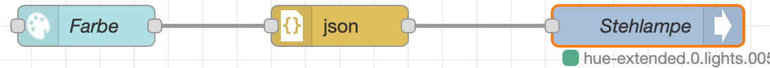

                          @mcu Wenn ich bei RGB in den Datenpunktenwas ändere, wird es übernommen. Somit müsste ich wahrscheinlich den Flow abändern, welcher die Farbe betrifft.
                          Der Colorpicker ist momentan so konfiguriert, da ich vorher den normalen Hue Adapter hatte.
                            @damrak2022 Da musst du @mickym fragen. Der kennt sich besser mit node-red aus.
                            • mickym

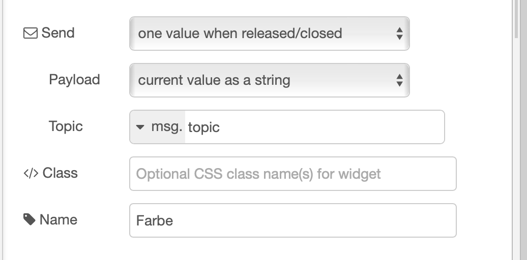

                              Wenn es funktioniert, dass Du den RGB Datenpunkt ala 255,0,0 auf rot änderst. Dann ändere halt die payload - dass sie als String ausgegeben wird. Hat nichts mit JSON zu tun.
                              • Damrak2022
                                Damrak2022 @mickym last edited by

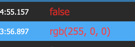

                                @mickym Sehr merkwürdig. Obwohl die Lampe weiterhin an ist steht das in den Datenpunkten.
                                Wenn ich dann auf true schalte und dann nochmal auf255, 0 ,0 schalte bleibt die Lampe weiterhin orange
                                Das mit dem String habe ich hier geändert.

                                  @damrak2022 Was gibst Du denn in den Datenpunkt ein, wenn es funktioniert. Nochmal Du kannst alles was Du manuell eintragen kann auch via NodeRed in den Datenpunkt schreiben. Du schreibst doch unten, dass Du in den Datenpunkt schreiben kannst.
