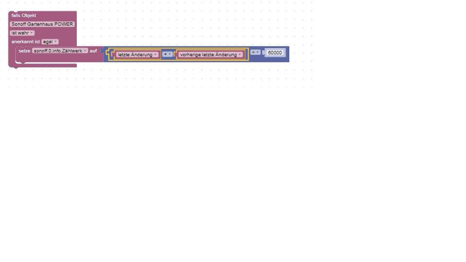

      habe viel gesucht hier im Forum bin aber leider nicht richtig fündig geworden.
      Ich würde mir gerne mit einem einfachen Blockly anzeigen lassen, wie lange die Poolpumpe am Tag
      / Insgesamt gelaufen ist.
      Habe mir aus manchen Sachen versucht was zusammenzubauen, aber es funktioniert natürlich nicht (anfänger halt)
      Die Datenpunkte Zählwerk konnte ich erstellen (als Datenpunkt ZAHL)
      Allerdings wird durch das Blockly Skript nichts geschrieben.
      Hoffe jemand kann mir helfen.
        paul53 @Goldmulle last edited by paul53
        @Goldmulle sagte:
        Eine Skriptvariable (sonoff.0.info.Zählwerk) ist kein Datenpunkt.
        @Goldmulle sagte in Poolpumpe Laufzeit anzeigen lassen:
        Dann muss der Wert einmal am Tag zurück gesetzt werden.
        Man sollte eigene Datenpunkte nicht unter einer Instanz (sonoff.0) erzeugen, da Instanzen ihre Datenpunkte verwalten, also auch löschen können. Vorgesehen ist für eigene Datenpunkte "0_userdata.0" oder "javascript.N" (N = Instanznr.).

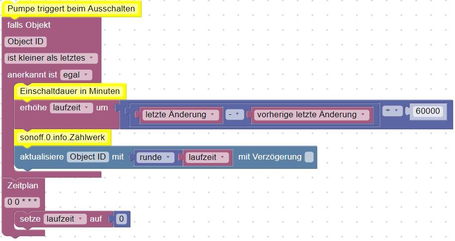

        • G
          Goldmulle @paul53 last edited by
          @paul53 danke dir, genau so funktioniert es.
