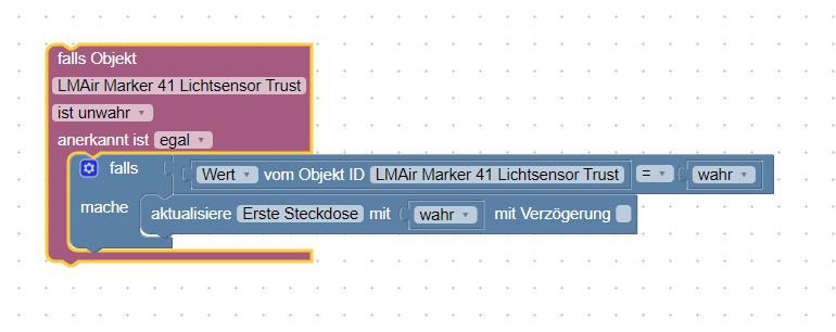

      ich habe einen TP-Link Schalter. dieser funktioniert auch wenn ich ihn mit einem Widget schalte.
      Nun möchte ich aber diesen Schalter über ein Script schalten lassen, wenn sich ein Marker ändert.
      Aber egal was ich versuche, es klappt nicht. Ist das Script falsch?
      Der Marker ist so aufgebaut:

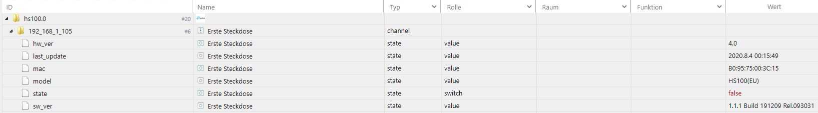

      Der HS100 von TP-Link so:

        @exmerci sagte:
        Block "steuere" anstelle von "aktualisiere". Der Trigger reagiert auf "unwahr" und anschließend wird auf "wahr" geprüft ?

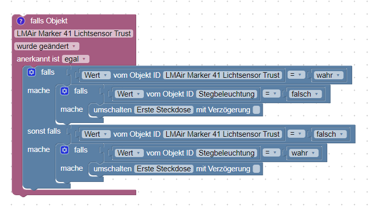

          danke, ich habe es gerade hinbekommen. Es ist auch nicht steuere sondern umschalten, wahrscheinlich weil die Steckdose als Rolle "switch" hat.
          Hier mal wie es geht (ein wenig aufgebläht mit einer Vorabfrage über den augenblicklichen Zustand):
