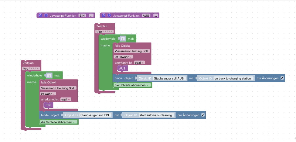

      bitte steinigt mich nicht für die Frage, ich möchte ein Script einmalig starten, wenn eine Variable gesetzt wurde.
      Wenn Heizung SOLL "wahr" ist, soll das Script EIN einmal bearbeitet werden, das gleiche bei "unwahr" und AUS.
      Ich habe mir schon viele Anregungen geholt, leider wird das Script sehr oft im ms Takt getigert, dadurch läuft meine Viessmann API Instanz "gegen die Wand".
      Das gleiche ist auch für den Depot, dieser soll nach Statusänderung auch nur einmal angesteuert werden.
      Kann mir jemand sagen, was ich korrigieren muss, dass es nur einmal ausgeführt wird, sobald sich der Status ändert?
      Vorab viele Grüße

        @mtm87 sagte:
        Keine Zeitpläne und keine Schleifen ! Prinzip:
        Wert findet man unter "Trigger".

            mtm87 @paul53 last edited by
            Hi Paul,
            Ich konnte es nun testen - es funktioniert genau so wie ich es haben will. Vielen vielen Dank für deine Hilfe und Mühe.
