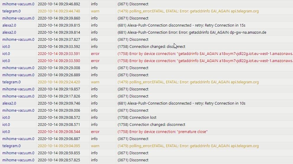

                      Moin,
                      bei mir häufen sich seit, zumindest dann festgestellt, gestern, die Meldungen. Die sorgen auch dafür, dass dann der Raspberry gar nicht mehr reagiert. Zum Zeitpunkt der Meldungen, die im Log sichtbar sind, ist der iobroker nicht ansprechbar.
                      Festgestellt habe ich es gestern, als ich Alexa was neues beigebracht habe, und danach Stillstand des iobrokers war. Ping war nicht mehr möglich, ssh ebenso nicht, also habe ich den raspy neu gestartet. Nach wenigen Minuten ging wieder nichts. Also dachte ich, es lag an Alexa. Habe die Instanz deaktiviert, aber trotzdem folgte wieder Stillstand. Habe in die Logs geschaut und da kam dann z.B. dieser Salat, so wie auch heute morgen:
                      telegram.0	2020-08-14 04:28:54.831	warn	(1979) polling_error:EFATAL, EFATAL: Error: getaddrinfo EAI_AGAIN api.telegram.org
                      telegram.0	2020-08-14 04:28:54.500	warn	(1979) polling_error:EFATAL, EFATAL: Error: getaddrinfo EAI_AGAIN api.telegram.org

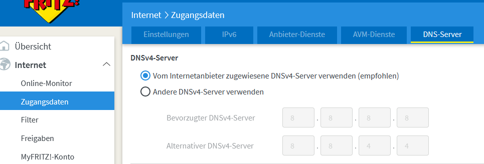

                              Wie funktionert denn bei dir im Netz DNS? Irgendwelche alternativen Server eingetragen? DoT aktiv?
                                dadonali @Thomas Braun last edited by
                                @Thomas-Braun
                                Ich habe in der Fritzbox hinsichtlich DNS nix verändert, das sind alles die Standard Einstellungen

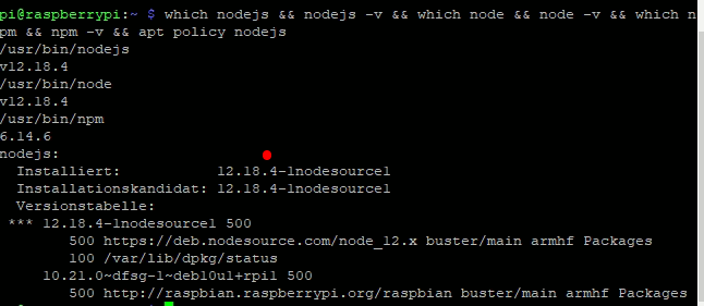

                                  nodeJS senktrecht im System?
                                  Schau dir
                                  which nodejs && nodejs -v && which node && node -v && which npm && npm -v && apt policy nodejs
                                  an.
                                    @Thomas-Braun
                                    Das hat er ausgeworfen
                                      Thomas Braun Most Active @dadonali last edited by
                                      @dadonali
                                      Könnte man mal aktualisieren, aber grundsätzlich ok.

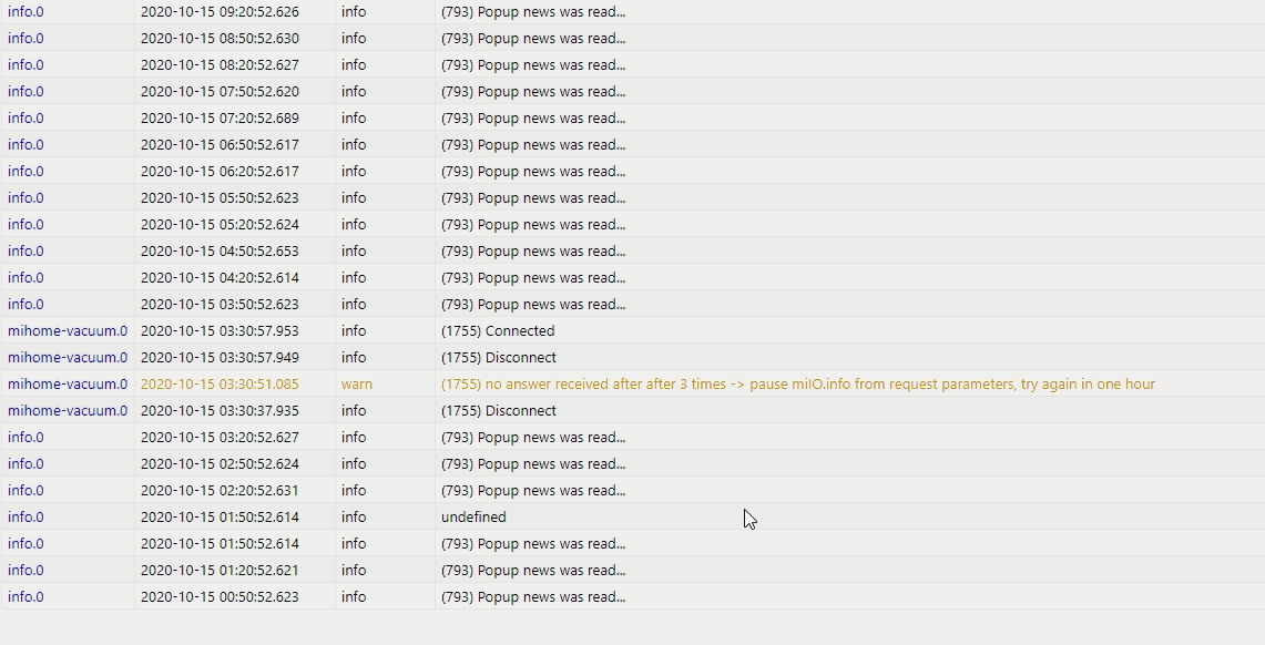

                                            Das hier zb. ist eigtl der ausschlaggebende Punkt gewesen, das er mir mehrmals täglich diese Einträge ins Log reinhaut. Obs nun der Mihome, Iot oder Alexa Adapter ist.
                                            Die Roten Warns vom iot.Adapter deuten dann aber auch darauf hin, dass er die Verbindung verloren hat oder?
                                            Und bei solchen Einträgen, hab ich es halt auch öfters das der pi weder per web interface noch per ssh erreichbar ist. Nach ein paar Minuten gehts dann wieder.
                                            Was ja hier auch vllt. für einen Verbindungsabriss des WLANS sprechen könnte oder?
                                            Was mich nur wundert, ist die Tatsache das sowas nicht im Standard Log der Fritzbox zu finden ist, diese evtl. Reconnects.
