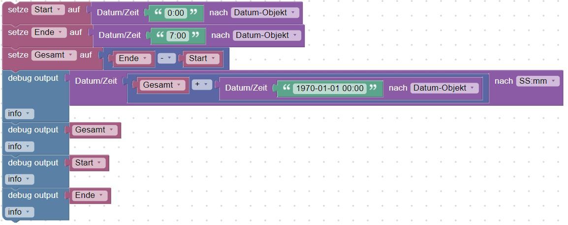

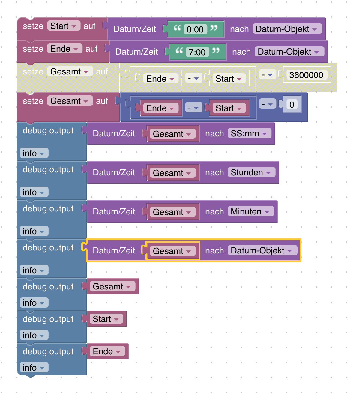

      Hallo.
      Ich wollte mir die Laufzeit meiner Spülmaschine anzeigen lassen.
      Dabei bin ich auf ein merkwürdiges verhalten gestoßen das immer eine Stunde mehr berechnet wird als es wirklich sein sollte.
      Also hier in dem Beispiel werden jetzt 8h Differenz angezeigt.
      Das Problem kann ich zwar lösen indem ich den deaktivierten Block nehme aber dann sind die Zeitwerte die ich Speichern will ja falsch wenn man diese in anderer art und weise zum rechnen nehmen will.
      Jetzt ist meine Frage ist das Richtig so oder ein Fehler. Vielleicht ist ja die Programmier Logik eine andere als meine.
      Hier einmal das Blockly
      Ach Java Script Engine 4.6.17
      Zum Testen

        paul53 @Atredis last edited by paul53
        @Atredis
        Die Konvertierungen sind nicht für Zeitdifferenzen geeignet sondern nur für Uhrzeiten, denn sie berücksichtigen die Zeitzone.
          Atredis @paul53 last edited by
          Das ist ja dann eine Einfache Lösung.
          Super danke
