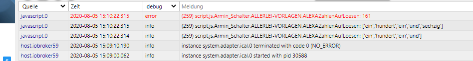

                              https://forum.iobroker.net/topic/23694/vorage-blockly-alexa-timer-sichtbar-machen-vis
                              eine kleinere version - diese schreibt ins log, wenn du nur eine zahl sagst
                              alexa 120
                              alexa 161

                              weiß nicht ob dieses testscript hundert prozentig läuft - war zum spielen und deaktiviert
                                Headhunter70 @liv-in-sky last edited by
                                @liv-in-sky Danke Dir, ist ja mächtig gewaltig, mal schaun ob ich da was verstehe
                                • liv-in-sky
                                  liv-in-sky @Headhunter70 last edited by
                                  @Headhunter70 du kannst auch hier mal nachsehen - vielleicht ist das besser
                                  https://forum.iobroker.net/topic/35512/zahl-in-worten-umwandeln-in-zahl-aus-ziffern
                                    @liv-in-sky @paul53 Wollte nur mal kurz feedback geben, script läuft und ich kann jetzt sagen Schalte Gerät ein für 20 minuten oder 2 Stunden etc...Sehr cool. Danke Euch nochmal für die Hilfe 🙂
