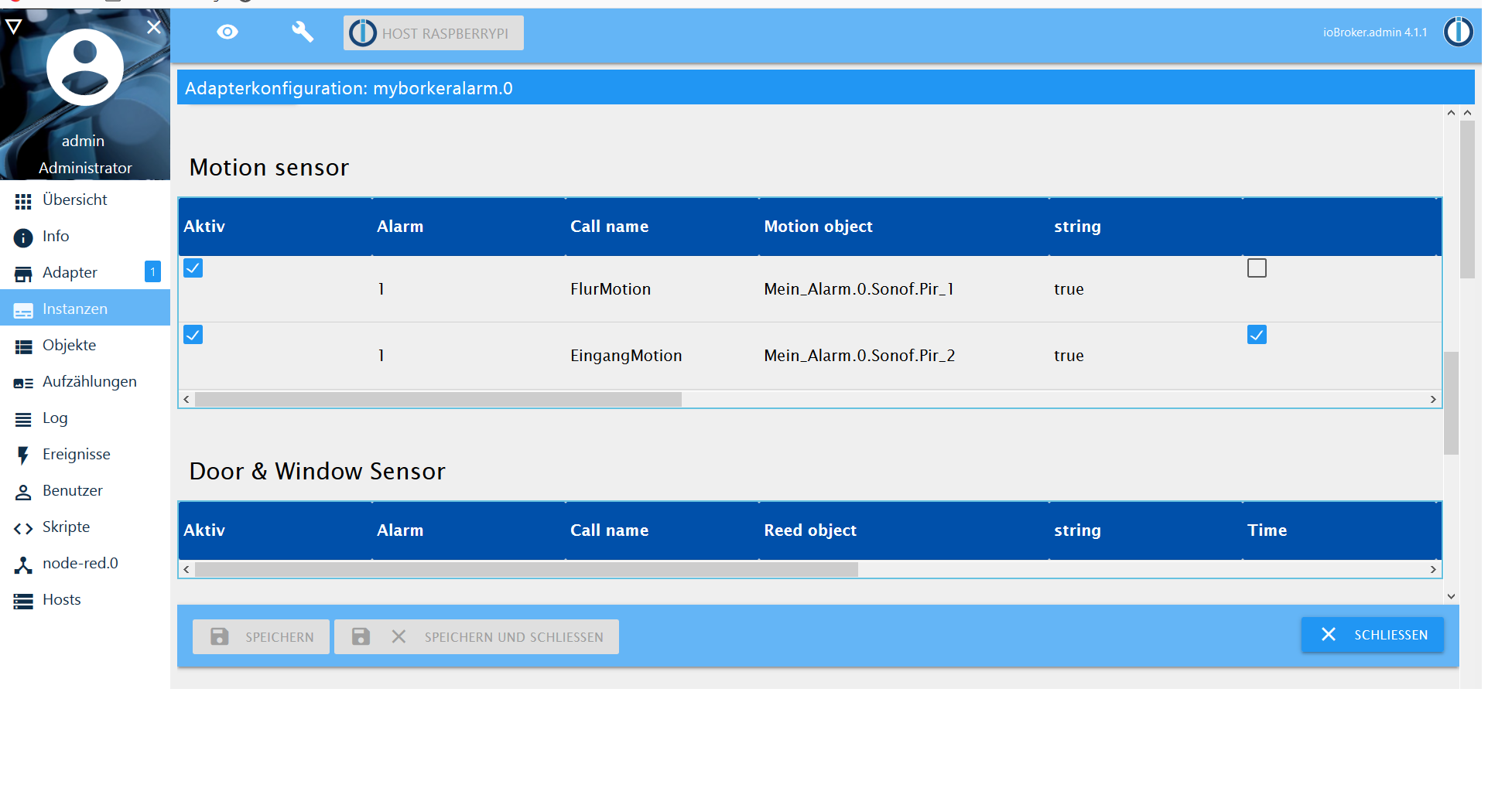

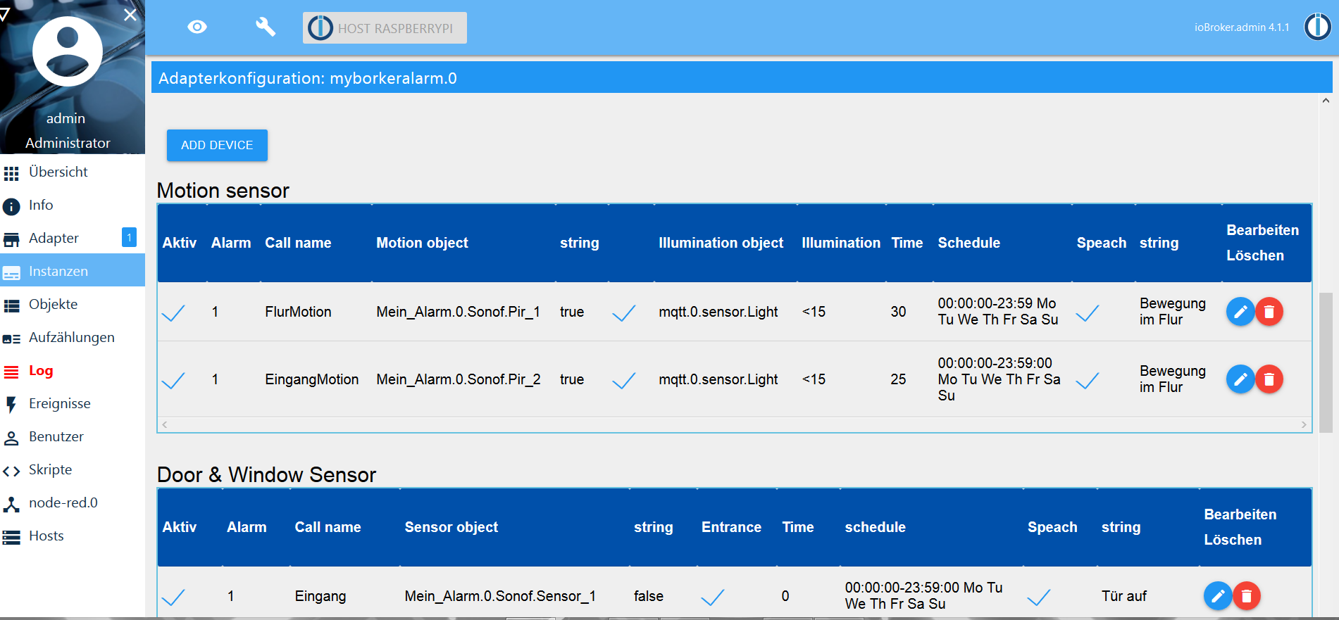

      Warum wird auf die Admin Seite rechts ein doppelter Scrollbalken angezeigt!??

          @wawyo also Entweder du hast das Problem schon gelöst oder es liegt an deinem Setup, bei mir gibt es nur einen Scrollbalken.

              Danke für die Antwort.
              Das Problem mit dem doppelten Scrollleiste taucht erst nach dem einfügen von Geräten!
              Ich bin fest überzeugt dass ich ein Fehler gemacht habe beim einfügen von Tabellen.
              Ich habe alles mögliche versucht:
              html, body {
              overflow: visible;
              html, body {
              overflow: auto;
              html, body {
              overflow: hidden;
              Danke vorab für die Hilfe 🙂

                @wawyo ich schau morgen mal drüber.

                    @wawyo hast du den Adapter (die Konfiguration) alleine gebaut? Wenn ja würde ich dir helfen das besser zu machen. Falls Nein wer braucht Nachhilfe.
                    Da passt die ganze Struktur von row und column nicht, deswegen der Zusätzliche Scrollbalken. Das Zerreißt im Grunde genommen auch die ganze Konfigurationsseite, was man daran merkt das die Buttons für Speichern usw. mit hoch scrollen obwohl sie normal fest stehen.
                    Außerdem hast du vielen Elementen feste Breiten gegeben, das Widerspricht dem Responsive Ansatz der im Admin Anwendung findet. Für so etwas gibt es Klassen.
                    Du solltest auf jeden Fall die Doku zu Materializecss lesen und im Speziellen den Teil über Grid.
                    Hier noch etwas Feedback:
                    • Für den Anfang solltest du mit den Standard Elementen Arbeiten und auf dieses ganze Custom Design verzichten, am besten erstmal die Funktionalität herstellen und Später das Design machen.
                    • Dadurch das ich nicht weis was genau das Ziel des Adapters ist bin ich mir nicht sicher welche Elemente in der Konfiguration wie wichtig sind oder ob das Überhaupt dort hin gehört. Jedoch scheint es mir so als könnte man darauf verzichten alle Elemente immer Sichtbar zu haben ebenso das alles auf der selben Seite zu sehen ist.
                      Ich würde hier viele Elemente nur Kontext abhängig anzeigen oder gleich mit Dialogen Arbeiten.
                    • Meine Persönliche Meinung zur Optik der Tabellen: Das geht gar nicht.
                      Der Header nimmt viel zu viel Platz weg und macht das ganze unnötig unübersichtlich. Das lässt sich sicher besser Lösen.
                    Wie oben geschrieben helfe ich dir gerne. Wenn du das willst lass es mich wissen.
                    wawyo 2 Replies Last reply Reply Quote 0

                          Bisher habe ich alles gelöst bekommen, ich habe nun folgenden Code verwendet:
                          body,html {padding:0;margin:3;height:auto;}
                          html {overflow:auto}
                          Danke 😉
