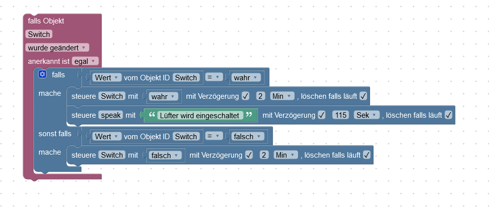

      Ich habe ein Script wenn ich im Bad das Licht schalte das sich mit 2 Minuten Verzögerung der Lüfter anschaltet und Alexa sagt dann z.B. Lüfter angeschaltet.
      Wenn ich das Licht ausschalte, läuft der Lüfter noch 2 Min. nach. Das funktioniert auch bis auf das mit Alexa. Wenn ich z.B. das Licht nach 1 Minute wieder ausschalte, kommt eine Minute später die Ansage Lüfter angeschaltet obwohl er gar nicht angeschaltet wird und das ja auch nicht soll. Sie sagt es halt nur. Wie kann man das einstellen im Skript, das wenn das Licht wieder ausgeht auch der Timer für diese 2 Min. abgebrochen werden um den Lüfter
      zu schalten
      Danke schon mal

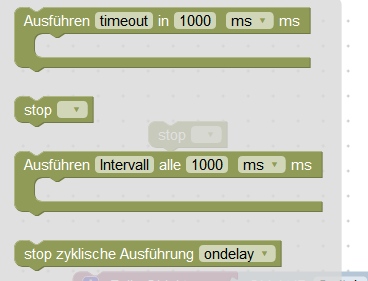

                @Dr-Bakterius Ich wollte es heute früh nochmal versuchen aber da hatte ich unter Timeouts nur noch diese Auswahlmöglichkeiten
                Dr. Bakterius 1 Reply Last reply Reply Quote 0
                • Dr. Bakterius
                  Dr. Bakterius Most Active @biker1602 last edited by
                  @biker1602 Ja passt doch! Den Namen 'timeout' kannst du ändern und die Zeit anpassen (auch die 'ms' auf Sekunden oder Minuten umstellen). Also wo ist das Problem? Und verwende in deinem Fall NICHT die zyklische Ausführung - also das Intervall!

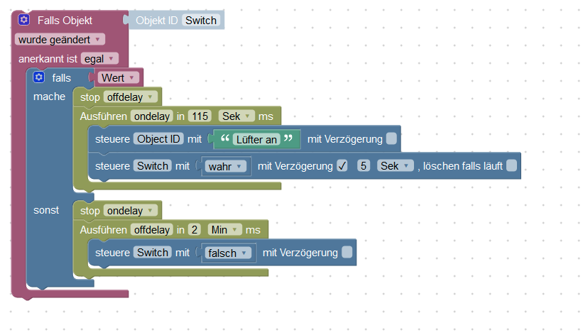

                    biker1602 @Dr. Bakterius last edited by
                    @Dr-Bakterius ich habe es so gemacht da passiert gar nichts der Lüfter geht nicht an und die Sprachausgabe funktioniert auch nicht.
                    Dr. Bakterius J 2 Replies Last reply Reply Quote 0

                        Jan1 @biker1602 last edited by
                        @biker1602
                        Da fehlt auch der Alexa DP der das ausgeben soll, da der mit 100% Sicherheit nicht "Ojekt ID" heißt 😉
                          biker1602 @Jan1 last edited by
                          @Jan1 ja das stimmt habe ich geändert aber er schaltet den Lüfter ja nach 2 Minuten auch nicht an
                            paul53 @biker1602 last edited by
                            @biker1602 sagte:
                            Poste bitte den erzeugten Javascript-Code ohne die letzte Zeile in Code tags.
                              biker1602 @paul53 last edited by biker1602
                              var Wert, offdelay, ondelay;
                              on({id: 'shelly.0.SHSW-25#688734#1.Relay1.Switch', change: "ne"}, function (obj) {
                                var value = obj.state.val;
                                if (Wert) {
                                  (function () {if (offdelay) {clearTimeout(offdelay); offdelay = null;}})();
                                  ondelay = setTimeout(function () {
                                    setState("alexa2.0.Echo-Devices.G0014D0594620XP9.Commands.speak"/*speak*/, 'Lüfter an');
                                    setStateDelayed("shelly.0.SHSW-25#688734#1.Relay0.Switch"/*Switch*/, true, 5000, false);
                                  }, 115000);
                                } else {
                                  (function () {if (ondelay) {clearTimeout(ondelay); ondelay = null;}})();
                                  offdelay = setTimeout(function () {
                                    setState("shelly.0.SHSW-25#688734#1.Relay0.Switch"/*Switch*/, false);
                                  }, 120000);
                                paul53 @biker1602 last edited by paul53
                                @biker1602
                                Wert darf keine selbst erstellte Variable sein, sondern Wert findet man unter "Trigger".
                                  @paul53 Danke Super das war der Fehler 👍
