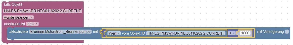

      bin weiterhin dabei meine alte Visu mit HPCL nach IObroker zu portieren, hab schon vieles hingekriegt, hab aber immer noch viele Fragen bei der Anwendung von Blockly. Die Denkweise ist ja deutlich anders als bei HPCL
      Aktuell müsste ich den Stromwert von einem Hutschienen-Schaltmodul umrechnen, da das Modul den Wert als mA liefert, ich aber in VIS Ampere anzeigen will, also hab ich folgendes Konstrukt gebaut, funktioniert leider nicht. Was mache ich falsch, was sagen die Profis?
      ![alt text](Blockly.jpg image url)
      HM....CURRENT ist der Datenpunkt für den Strom, Datenpunkt Motorstrom_Brunnenpumpe ist als Datenpunkt Typ Zahl händisch angelegt.
      Das Script soll einfach den vom Modul gelieferten Wert, hier ca 6200 mA durch 1000 teilen und den Datenpunkt Motorstrom_Brunnenpumpe damit füllen......

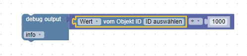

        liv-in-sky @helmut1963 last edited by
        @helmut1963
        du kannst dir unter oder über dem aktualisiere .. blockly ein debug blockly setzen, damit du im log-tab siehst, ob überhaupt getriggert wurde - fallls da evtl gleiche werte geschrieben werden, könntest du im roten block anstatt "wurde Geändert" auch "wurde aktulisiert" nehmen
        falls der wert von H_-ES evtl ein string datenpunkt ist, müßtest du eine konvertierung einbauen
        ersetze den aktualisiere... mit steuere ....

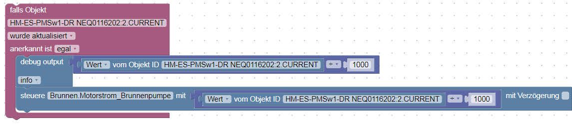

          helmut1963 @liv-in-sky last edited by
          @liv-in-sky
          das mit dem Debug Output hat mir schon mal ein bisschen weitergeholfen, auch für zukünftige Projekte.
          Der Wert wird berechnet und im Log angezeigt, wenn ich die Pumpe kurz starte.
          Allerdings wird der Datenpunkt Motorstrom_Brunnenpumpe nicht beschrieben und natürlich in
          VIS auch nichts angezeigt. Er bleibt einfach auf 0.
          Habe auch noch andere Varianten getestet, wie aktualisiere, schreibe, steuere usw.
          Sieht aktuell so aus...
          ...und weiß schon wieder nicht weiter 😞
