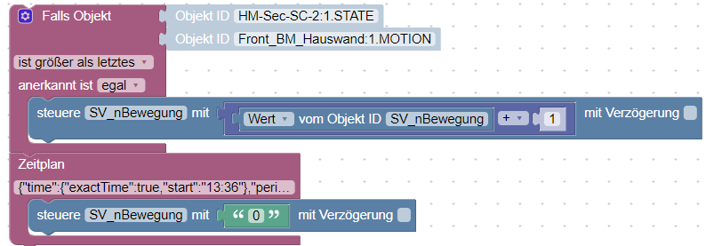

      tue mich gerade schwer damit.
      Blockly zählt HM-System-Variable bei Bewegung hoch.
      Der Zähler soll täglich zu einer bestimmten Zeit zurückgesetzt werden.
      Demnach:
      Falls "Object" geändert > erhöhe Zähler
      oder
      Falls Uhrzeit erreicht > setzte Zähler zurück.
      fc94e3ea-e408-4289-9d11-07f002b9b39e-image.png Bild Link))

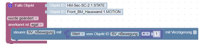

          @biker sagte in Zähler zurücksetzten:
          Dann wird jede Bewegung zweimal gezählt: Bewegung / keine Bewegung

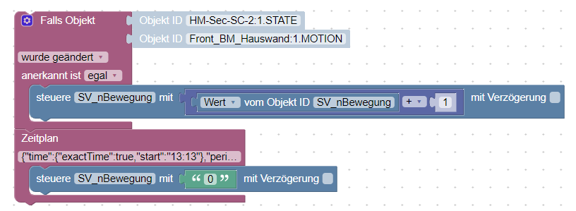

            A Former User @FredF last edited by
            @FredF
            einfach anhängen - etwa so ? Zähler wurde zurückgesetzt - scheint zu funktionieren.

              @paul53 stimmt . also auf true prüfen .. Danke !

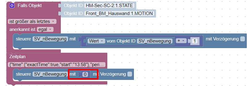

                paul53 @Guest last edited by paul53
                @biker sagte:
                Besser: "ist größer als letztes" triggert nur bei Änderung false --> true.

                  Zähler wurde um 13:36 zurückgesetzt. Bei Bewegung wird nun aber der Zähler .. wie soll ich das beschreiben .. so addiert:
                  11
                  111
                  LG Klaus
                    BausSH @Guest last edited by
                    @biker Dann ist der Zähler offensichtlich ein Textfeld, dem immer eine 1 angehängt wird. Dann musst du den Zähler erst in eine Zahl konvertieren.
                      paul53 @BausSH last edited by
                      @BausSH sagte:
                      Ja, da eine "0" geschrieben wurde anstatt der Zahl 0.
                        A Former User @paul53 last edited by
                        @paul53 @BausSH
                        vielen Dank!
