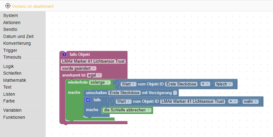

      ich veruche eine Schleife zu machen. Aber egal wie ich es versuche, sobald ich den Schleifenbefehl benutze, wird meine komplette Java Instanz deaktiviert, obwohl mir beim starten des Scriptes kein Fehler angezeigt wird.

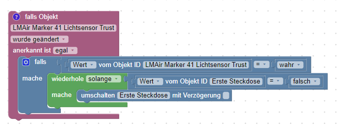

          Was ich eigentlich vorhabe ist:
          Wenn der Lichtsensor war ist, soll das Script solange versuche die erste Steckdose um zu schalten, solange diese auch falsch ist. Danach soll die Schleife stoppen. Idealerweise soll auch noch eine Pause zwischen den Versuchen sein, aber solange schon die normale Schleife nicht funktioiniert probiere ich das erst gar nicht. So sieht es jetzt aus, geht aber auch nicht:

            Homoran Global Moderator Administrators @exmerci last edited by Homoran
            @exmerci sagte in Schleife deaktiviert Java Instanz, wieso?:
            weise Entscheidung.
            Aber sie wird funktionieren - im Millisekundenbereich - und somit tausende mal und dirdamit deinen Adapter lahmlegen, was dieser mit Abschalten belohnt.
            Nimm lieber den "Ausführen Intervall" Baustein im Abstand von Sekunden wenn wahr, sonst stopp Intervall

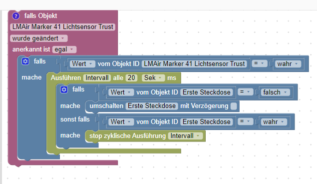

                      exmerci @CruziX last edited by
                      @CruziX
                      Ich habe das jetzt so gemacht, was erstmal zu funktionieren scheint. Was aber jetzt stört ist, das die Steckdose nach dem der Lichtsensor den Wert "wahr" hat, auch erst nach 20 Sekunden das erste mal schaltet. Das sollte schon sofort passieren.
                        das hast du aber so programmiert 😉 .
                        dann muss ein weiteres "steuere" vor den Intervall block
                        • E
                          exmerci @Homoran last edited by
                          @Homoran
                          Schon geschehen. Kaum schreibt man etwas, kommt einem die Erleuchtung.
                          Ich danke Euch. 👍
                            In Abwandlung eines bekannten Mottos: "wie soll ich wissen was ich denke, bevor ich sehe was ich schreibe" 🙂
