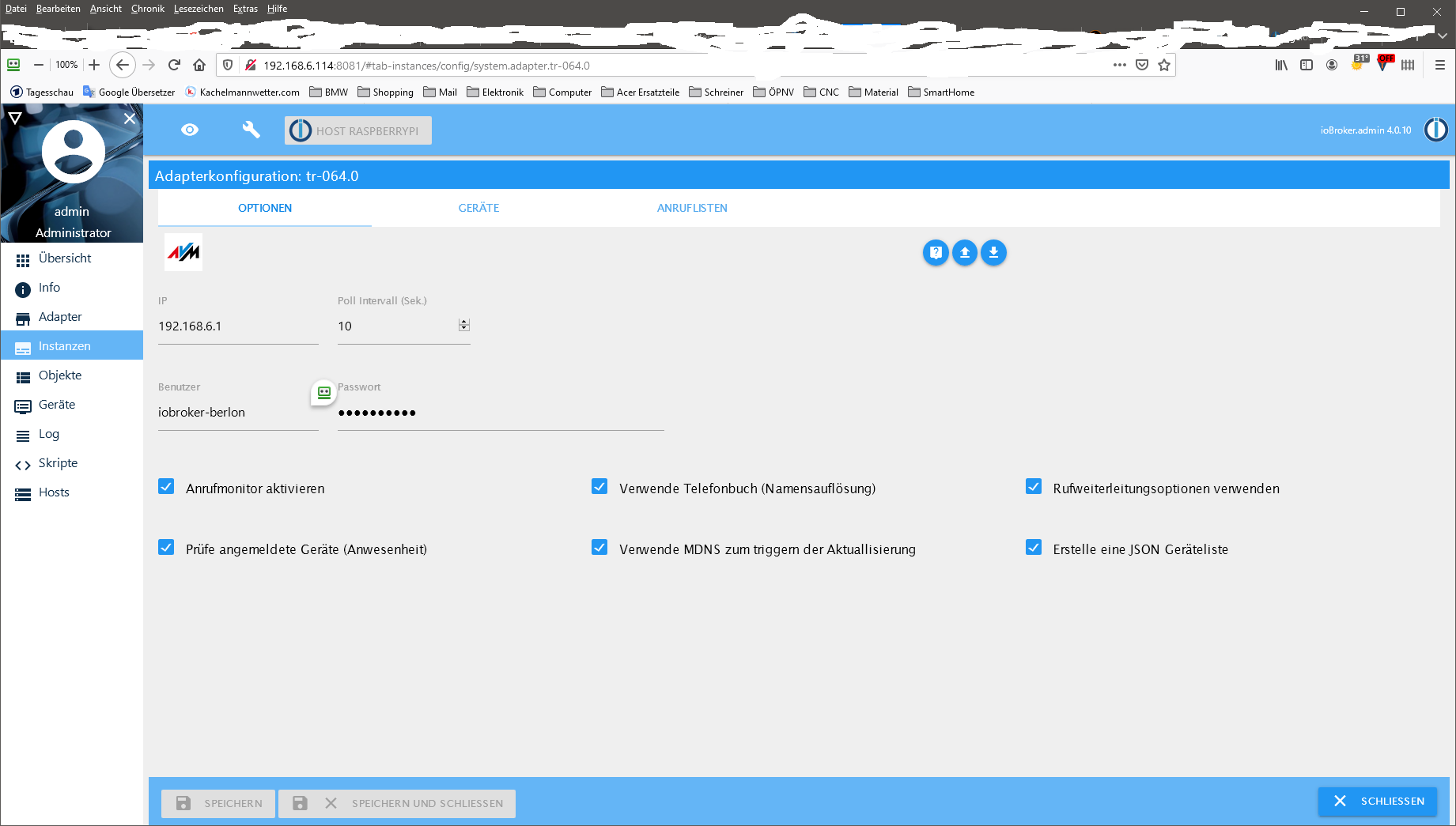

        So müsste es dann aussehen.
        Wichtig auch , dass du die IP der Box einträgst, NICHT fritz.box

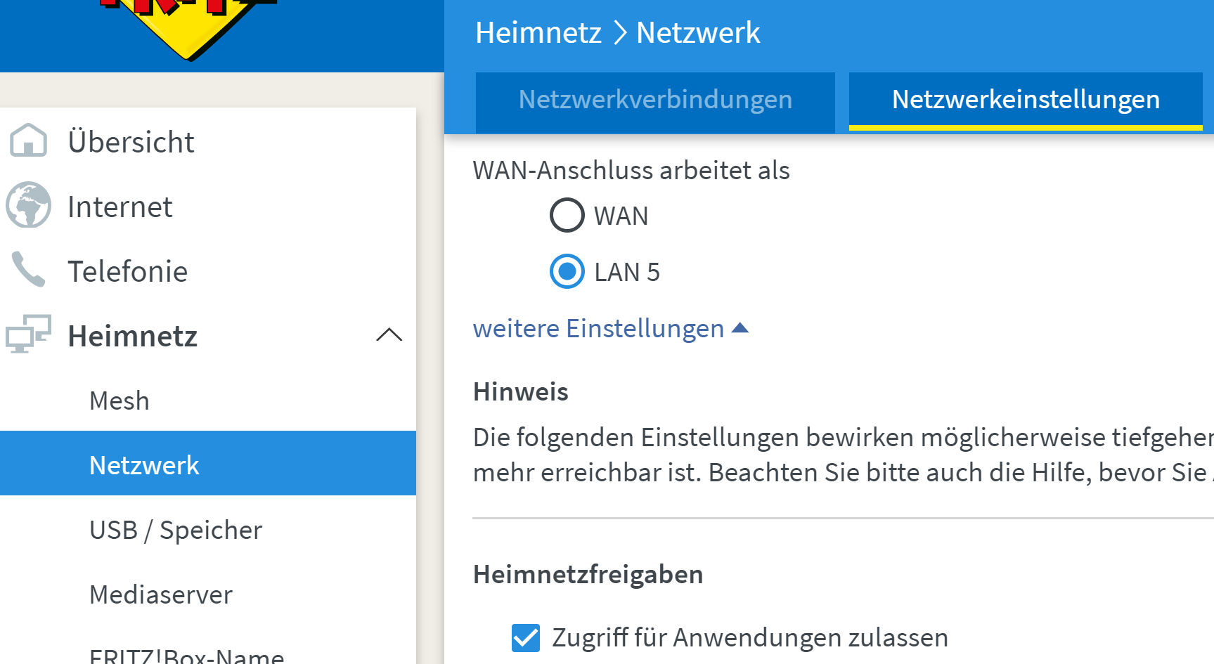

          Wichtiger wäre zu wissen ob denn diese Einstellung gesetzt ist(Zugriff für Anwendungen):

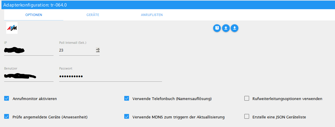

                            Berlon @Berlon last edited by Berlon
                            Habe mal die Konfigseite des Adapters angehängt.
