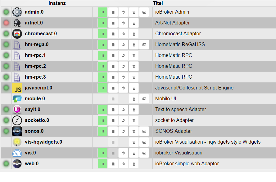

          Hi Bluefox,
          super, dass sich beim Artnet was tut ! 🐵
          Habs gleich mal probiert.
          Installation funktioniert ohne Probleme.
          Einstellungen setzen ebenfalls.

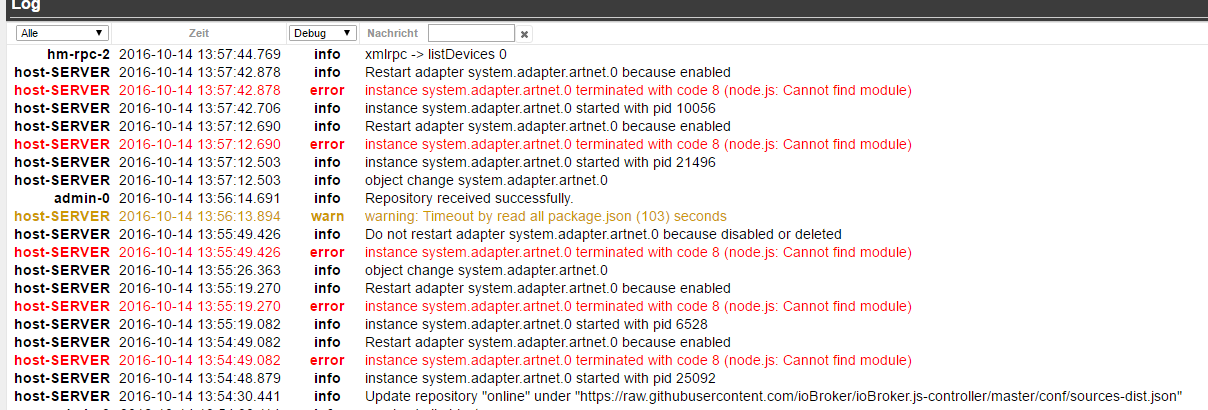

          Aber der Adapter startet nicht:
          • Q
            Qlink last edited by
            Alles klar Bluefox,
            nach dem Update läuft der Adapter jetzt.

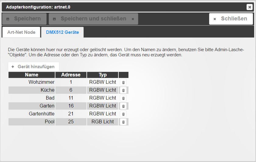

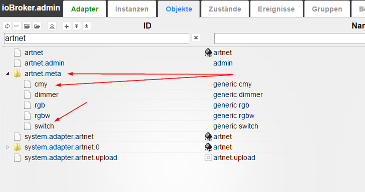

                  Durch die Einrichtung der DMX512-Geräte in der Adapter-Konfig findest du unter Objekte dann eben diese Geräte. Die kannst du dann dort auch deinen Räumen und Funktionen zuweisen, so dass sie in "Mobile" aufgerufen werden können. In Mobile musst du aber "Aktualisieren" drücken, sonst werden sie nicht angezeigt.

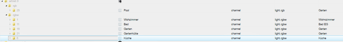

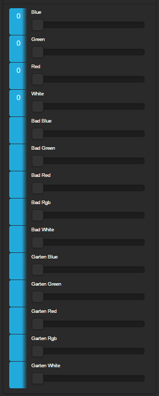

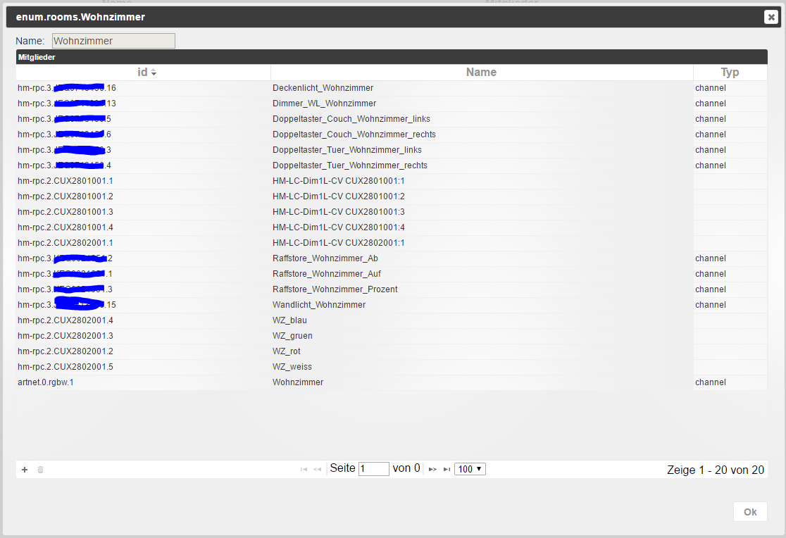

                        Danke Essi, die Zuweisung zu den Räumen hatte noch gefehlt. Jetzt sehe ich die Kanäle in mobile ebenfalls.

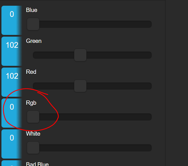

                        Leider stimmen bei mir die Farben der einzelnen Kanäle aber nicht.
                        Im Bad z.B. tut sich beim Regler "Blue" gar nix.
                        Beim Regler "Green" wird Weiß dargestellt.
                        Beim Regler "Red" wird Blau dargestellt.
                        Beim Regler "White" wird Grün dargestellt.
                        Das Problem, das die Farb Regler nicht mit den Farben zusammenstimmen hab ich in allen Räumen, allerdings mit unterschiedlichen Farbkombinationen.
                        Im Raum Wohnzimmer hab ich zusätzlich das Problem, dass neben den WZ_Reglern auch noch die Regler von Bad und Garten angezeigt werden.
                        Dazu kommt noch dass die Regler Green und Red festgefroren sind. Ich kann sie nicht mehr bewegen und somit den RGBW Stripe nicht mehr ausschalten. Nicht einmal mit der DMX Android App. Das Problem besteht allerdings ebenfalls nur im Wohnzimmer.

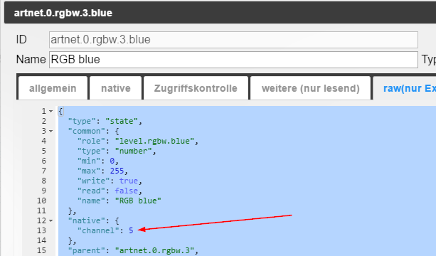

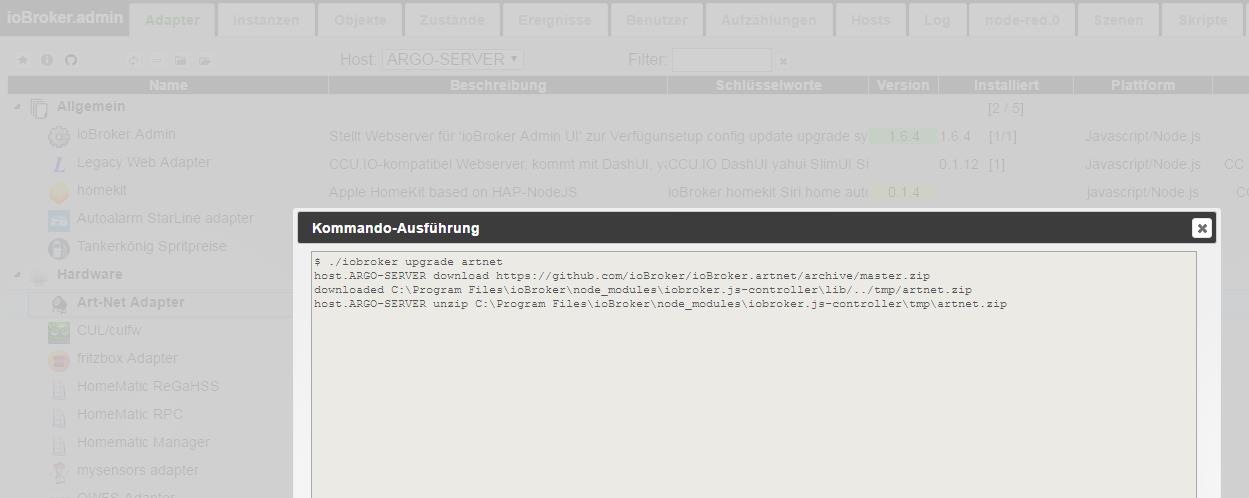

                          Ich konnte das Problem mit Kanälen erkennen und fixen.
                          Dafür muss man die Geräte neu erzeugen.
                          Bitte vom git updaten.

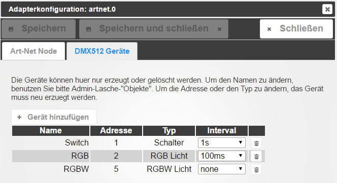

                          Es sollte jetzt auch mit der Zeitspanne gehen.

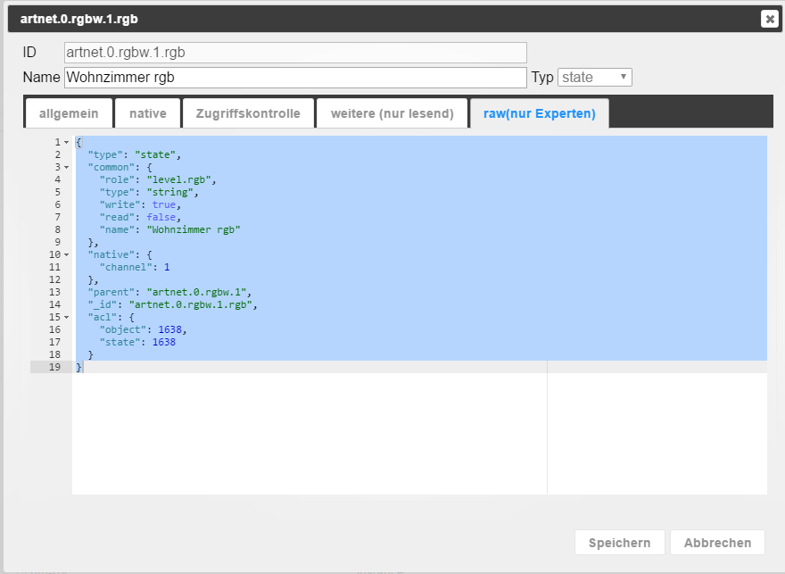

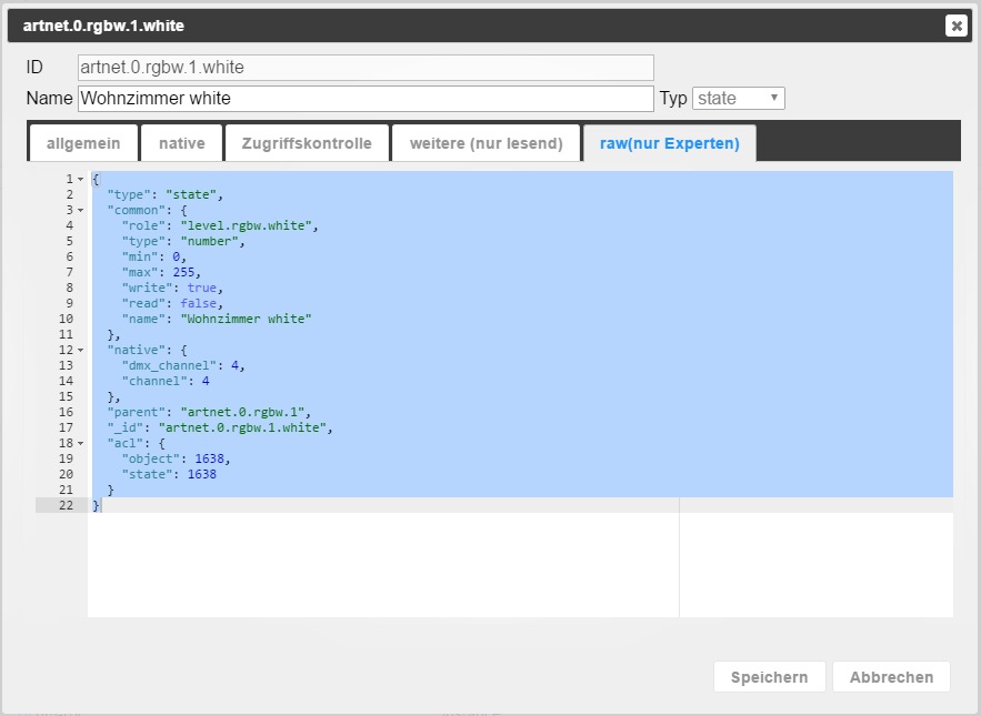

                            Ich hab die Version von GIT Hub installiert und die vorhandenen Geräte gelöscht und neu angelegt.
                            Mit der neuen Version gehen jetzt gar keine einzelnen Kanäle mehr.
                            Einzig beim "RGB" Kanal tut sich was bei den Stripes, aber hier z.B. in der Küche auch nur blau.
                            Das Problem, dass ich im Raum Wohnzimmer sämtliche Kanäle aller Räume angezeigt bekomme, besteht auch noch und das die Kanäle Green und Red im Wohnzimmer einfrieren und sich nicht mehr bewegen lassen ebenso.
                            Weiters hab ich jetzt im LOG folgende Fehlermeldungen:

                            host-	2016-10-17 12:43:52.904	error	ReferenceError: id is not defined
                            host-	2016-10-17 12:43:52.889	error	pmessage io.artnet.0.rgbw.1.white {"val":0,"ack":false,"ts":1476701032889,"q":0,"from":"system.adapter.web.0","lc":1476701032889} id is not defined

                                Ich hab die Version von GIT Hub installiert und die vorhandenen Geräte gelöscht und neu angelegt. `
                                Erst löschen, dann neu installieren und anlegen, oder?

                                  AndyUM61 last edited by
                                  bei mir kann ich den ArtNet-Adapter installieren und auch ohne Fehler starten.
                                  Unter Objekte ist er jedoch nicht zu finden.
                                  Unter DMX512 kann ich auch keine Geräte anlegen:(.

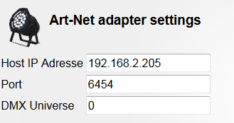

                                  Es ist doch korrekt, dass ich die IP meines ArtNet-Node Adapters eingeben muss???

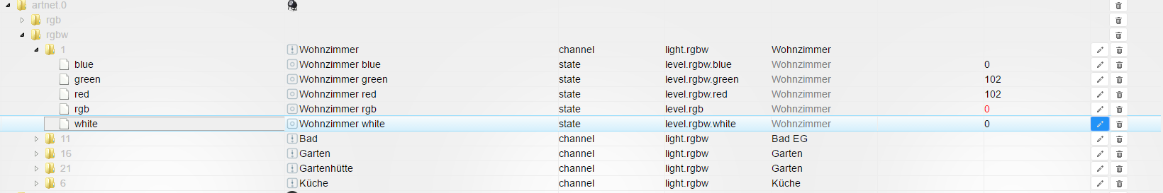

                                    Jedenfalls passen die Farben mit den Kanälen leider nach wie vor nicht zusammen.
                                    Dazukommt dass der artnet adapter die admin seite fast komplett auslastet sobald ich den laufen lasse und Farbwerte ändern möchte…

                                      Kann nicht nachvollziehen. Bei mir geht es mit erzeugen und auch mit steuern.
                                      Habe vorsichtigerweise jetzt die Version auf npm gepuscht.

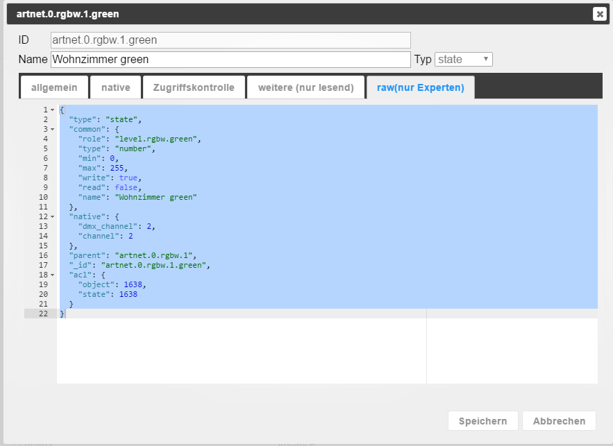

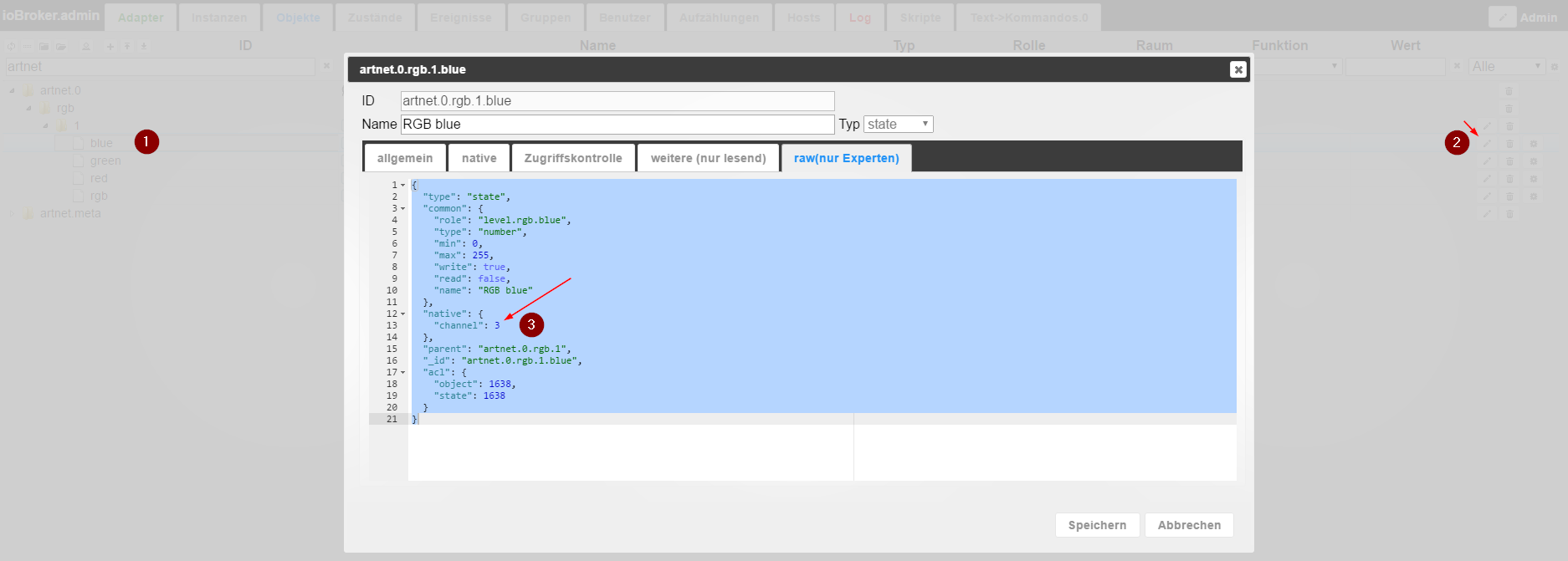

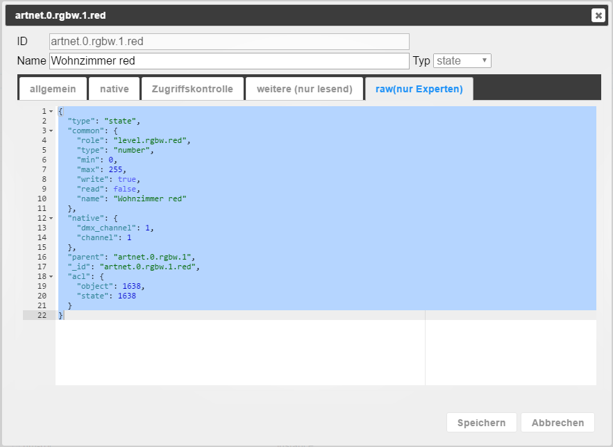

                                      Mit weiß, blau, green usw.. es gibt ein Parameter:
                                      Es währe hilfreich, wenn du passende Adresse findest und mir mitteilst.
                                      Du kannst Adresse einfach da ändern und versuchen zusteuern ohne neustart vom Adapter
                                        bei mir will er den ArtNet-Adapter einfach nicht updaten:(.
                                        Seit ca. 10 Minuten sehe ich folgenden Screen:
                                          Das hatte ich auch.
                                          über Monate mit der ersten Version beim Versuch diese zu installieren.
                                          Jetzt beim Versuch es upzudaten.
                                          Habe noch bei Adapter den refresh Button angeklickt, dann klappte es.
                                          Ansonsten versuch mal den Adapter zu deinstallieren und neu zu installieren.
                                          Rainer
                                            Ich habe inzwischen geupdatet, jedoch kann ich nach wie vor keine Geräte anlegen.
                                            Irgendwie scheint der Adapter nicht korrekt zu laufen.
                                            Bei Ausstattung kann ich auch nichts auswählen.

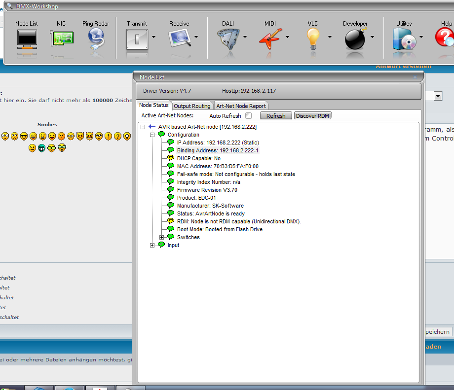

                                            Läuft der ArtNet-Adapter ausschließlich mit dem "DMX AVR ArtNetNode" von ulrichradig.de oder auch mit einem Arduino-DMX-ArtNet-Node??
                                            Das Arduino-DMX-ArtNet-Node läuft bei mir ansonsten mit allen DMX-Programmen korrekt.
