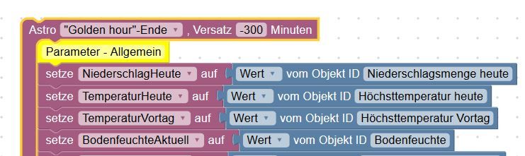

      ich habe ein Skript, welches meine Gartenbewässerung steuert. Zum Ermitteln des Wasserbedarfs und das Setzen der Startuhrzeiten pro Ventil, soll dieses Skript täglich in Abhängigkeit des Sonnenaufgangs (bzw. Golden hour-Ende) ausgeführt werden.
      Die maximale Gesamtlaufzeit aller Ventile beträgt knapp 5 Stunden, deshalb wollte ich folgenden Trigger benutzen:
      Leider wird das Skript gar nicht ausgeführt.

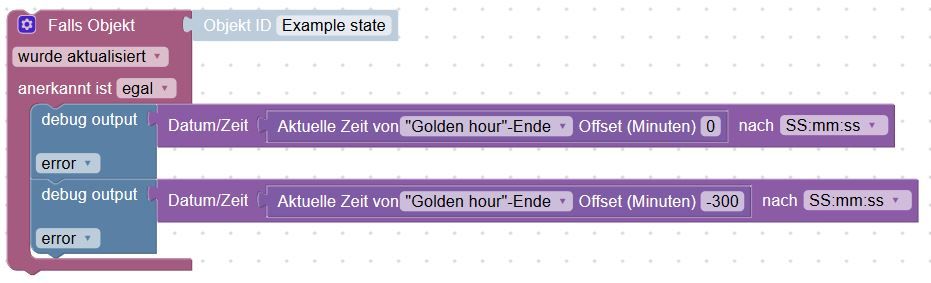

      In einem Testskript werden grundsätzlich die korrekten Zeiten geliefert:
      Golden hour-Ende -300 Minuten liefert übrigens immer eine Uhrzeit am selben Tag. Es kann also ausgeschlossen werden, dass das Ergebnis 23:xx Uhr ist. Gibt es vielleicht ein Limit beim Versatz?

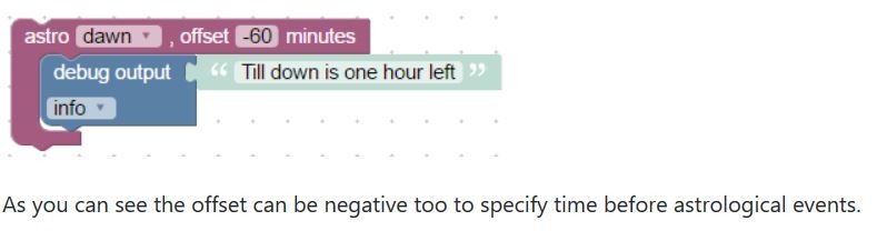

          @Jan1 gemäß Blockly-Dokumenation sollte das möglich sein:

              Das Testskript wurde (unabhängig von Astrozeiten) um 7:27 Uhr von mir manuell ausgelöst. Ich habe dann über Debug output die Zeiten für Golden hour-Ende und Golden hour-Ende minus 300 loggen lassen.
              Der Output wurde im Skript als Error definiert, nur damit ich die Einträge im Log einfacher finde. Die Uhrzeiten im Log passen aber (Golden hour-Ende: 06:40:01 Uhr, Golden hour-Ende -300 Minute: 01:40:01 Uhr):
