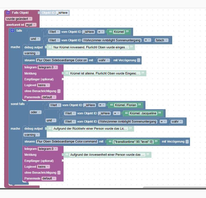

      Hallo Mädels und Jungs.. Ich bin mal einfach wieder zu blöd für eine gescheite Logik..
      Über Radar2, erstmal danke für den geilen Adapter an den / die Entwickler, erfasse ich die Anwesenheit von meiner Freundin, mir und unseren Hund. Ja Hund, einfach nur damit, wenn er alleine Zuhause ist, das oben im Flur das Licht angeht, sobald der Sonnenuntergang erreicht ist ((Wohnzimmer Ambilight Sonnenuntergang ist der Trigger dafür).
      Mein erster Ansatz für mein Blockly sieht so aus, wo jetzt natürlich jedes mal, sobald meine Freundin mit dem Hund rausgeht und wieder zuhause ist, das ich natürlich in Regel bzw unregelmäßigen Abständen, dann immer wieder Meldungen über die Zustände bekomme..
      Also mein Wunsch ist es natürlich, das diese Meldung eigentlich nur einmal kommt, bzw gibt es sonst noch eine viel kompaktere Lösung für mein Blockly?
      Ich bin mal wieder völligst dumm oder ich denke jedes mal viel zu kompliziert und ich hoffe es hat jemand eine viel kompaktere und sinnigere Lösung.
      Hier mal das bisherige Blockly:
      Vielen Dank schonmal für die Hilfe!
        Dragon @4-Real last edited by
        @4-Real wie erfasst du die Anwesenheit deines Hundes?

          Mir stellt sich als erstes die frage wieso du dich überhaupt benachrichtigen lässt ?
          Ich kenne Radar 2 nicht, für den Fall das du ne fritzbox hast, gibt es da auch möglichkeiten.
          Lösch doch die telegramm dinger und dann ist ruhe 😂
          ne mal im ernst ... wie und wann soll er sich denn melden ? du hast geschrieben nur einmal ...
          aber beim betreten/verlassen soll er ja auch schalten ... wie willst es seperieren ? nur ein mal täglich ?
          4 1 Reply Last reply Reply Quote 0

            4-Real @Dragon last edited by
            @David-Froebus oh sorry, mit einem G-Tag und eben radar2 🙂 ebenfalls die Anwesenheit von meiner Freundin und mir

              @Dom-Sch sagte in Bei Ab und Anwesenheit Licht ein bzw. Aus:
              Hmm einerseits hast du recht warum ich mich überhaupt benachrichtigt werden möchte, dient eigentlich nur als kleine „Sicherheit“ das ich weiß das geschaltet wurde.
              Naja. Eigentlich soll er nur einmalig schalten wenn meine Freundin zur Nachtschicht fährt und ich währenddessen noch in der spätschicht bin, und ausschalten wenn ich halt wieder nach Hause komme.

                @4-Real said in Bei Ab und Anwesenheit Licht ein bzw. Aus:
                dann bau doch ne zeitschaltung ein ... das er nur benachrichtigt zwischen x und y zeit
